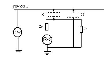

angehängtes Bild stammt aus einem Buch und ich habe dazu eine Frage. Im
Text steht, dass über den parasitären Kondensator C2  Ströme einkoppeln,
die Spannungsabfälle über Ze und Zs erzeugen und damit das Nutzsignal
stören.
Kann es sein, dass der Autor C1 meint?
Wenn ja, ist es einer von vielen Fehlern die ich bereits gefunden habe
bzw. glaube gefunden zu haben.

Kann dir die Frage zwar wegen dem Themengebiet nicht beantworten, aber
du hast C1 und C2 parallel gezeichnet, weshalb sie sich ja symmetrisch
verhalten müssen, also wenn der eine Ströme einkoppeln kann, kann das
der andere auch und umgekehrt.
von Chris H. (xkris)
Ja, aber die Ströme die über C2 eingekoppelt werden haben eine direkte
Masseverbindung und somit keine Veranlassung über Zs und Ze zu fliessen.
Zumindest sehe ich das so.
von Hannes (Gast)
Einkopplungen stören nur das Signal, nicht aber die Masse.
Was hastn da für ein Buch?

von GAST (Gast)
Aber das ist doch bei C1 genauso? Du kannst doch ein Ersatzschaltbild
zeichnen, bei dem C1 und C2 vertauscht werden, ohne dass sich irgendwas
ändert?! Oder übersehe ich etwas?
von Tyler Durdan (Gast)
Ja. Du übersiehst den Punkt. C2 koppelt gegen Masse und C1 gegen Signal.
Ich glaub die meinen das Signal, also C1...

Zur Fachfrage:
Das Ersatzschaltbild berücksichtigt nur den Innenwiderstand der
Stromquelle und den Lastwiderstand. Die Kapazitäten sollen aber
anscheinend dem Kabelweg zugeordnet sein. Wenn dem so ist, muss man
berücksichtigen, dass die Leitungswiderstände fehlen und in diesem Fall
ist der Fußpunkt von Zl nicht gleich Masse.
Anhand des Auszuges der hier wiedergegeben ist, ist natürlich C1 für
Störungen verantwortlich...

Vollständig ist das Prinzipbild eh nicht:
So auf die Schnelle fehlt ein Cp zwischen 220V und dem Knoten
Zs/Generator.
Desweiteren ein Z zwischen den beiden Massen.
Alles ist mit Allem kapazitiv gekoppelt(falls nicht geschirmt).
Alle ohmschen Null-Ohm-Verbindungen besitzen ein Z.
