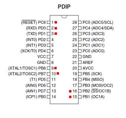

Hallo Member,
ich hätte eine Frage bezüglich der Pinbelegung. Wie könnte ich einen 8
bit R2R DAC an einen Mega8 anschließen, wenn ich RESET, RX, TX, OC1A und
OC1B und ein Pin von dem DAC (PortC) benötige. Klar habe ich noch genug
freie Pins, aber dann klappt ja das senden einer 8bitzahl an einen Port
nicht mehr so komfortabel. Oder kann man da irgendwas in den *.h Dateien
ändern, damit ich mir meine Ports selber definieren kann? Oder
vielleicht sogar noch einfacher?
Danke schon mal für jeden Tip...
schönen Abend
MFG Semi
von Michael U. (amiga)
hängt wohl eher davon ab, ob Du kurzzeitig ungültige Ausgaben des R2R
akzeptieren kannst...
Eine Subroutine, die einen 8Bit-Wert bekommt und mit ein paar
Maskierungen und Schiebereien auf irgendwelche Portpins verteilt, sollte
auch in C nicht sonderlich aufwändig sein (bin ASM-Programmierer...).
Du hast eben ziemliche Spikes in Deiner Ausgangsspannung bis alle Bits
neu gesetzt sind.
Wenn Du Platz hast und noch ein Pin frei könntest Du natürlich ein
8Bit-Latch (74HC573 z.B.) dazwischen händen, dann in Ruhe Deine Bits
setzten und anschließend mit LE das Byte im Stück in das Latch
übernehmen.
Es mötig ist und den Aufwand Wert ist, hängt vom Verwendungszweck ab.
Gruß aus Berlin
Michael
häng Deine Portpin-Sammlung ;) an die Eingänge eines 74HC573, das
R2R-Netzwerk an dessen Ausgänge. /OE fest auf L damit die Ausgänge immer
aktiv sind, LE an einen freien Portpin, der in Grundstellung auf L
liegt.
Jetzt Deine Portbits setzen und wenn alle passend anliegen LE auf H
(damit werden die Eingangsdaten ins Latch und auf die Ausgängeund
gelegt), dann wieder auf L (damit werden die Eingänge vom Latch
getrennt, die Ausgänge behalten den Zustand bei.
Die ganze Geschichte kostet meiner Meinung nach ohnehin recht viel Zeit,
kommt darauf an, vie hoch Deine Frequenzen werden sollen...
Falls Du den DAC des Mega8 benutzt danke daran, daß während einer
Wandlung die anderen Portbits nicht umgeschaltet werden sollen, wenn sie
Ausgang sind, das stört die Wandlung.
Gruß aus Berlin
Michael
von ulrich (Gast)
Bei einem einfachen R2R AD sollte man auch mit 7 Bit Auflösung
auskommen. dann kann man den Restpin Freilassen. Sonst ein anderer
Controller wo 8 Bits zusammen frei sind. Z.B. Tiny2313 oder Mega16.
von semi (Gast)
Danke für die Antwort, aber die Rot markierten pins benötige ich halt
für andere zwecke. Sieht da noch jemand ein 8bitPort frei?
von Knut B. (Firma: TravelRec.) (travelrec) Benutzerseite
Du kannst auch ein Schieberegister 74HC595 nehmen und an 3 Portpins
hängen. Das ist zwar langsamer als ein paralleles Latch, sollte für
Tonausgabe aber noch reichen. Dein SPI ist ja auch noch frei :-)
von Mike (Gast)
Brauchst du die serielle Schnittstelle unbedingt? Dann hättest du Port
D. Frei. Mit 8 Bit. Ansonsten wäre Port C wohl die nächst beste Lösung
(6 Bit frei - sogar ohne Verschiebereien).
Alternativen:
- AVR mit mehr Pins verwenden (Mega 16/32/8535) oder etwas günstiger
verteilt Tiny 2313
- Wie schnell soll denn deine DSS werden? Wenn das nicht allzu schnell,
dann geht eventuell ein 74HC595 als Porterweiterung (ist ein
Schieberegister mit Latch).
