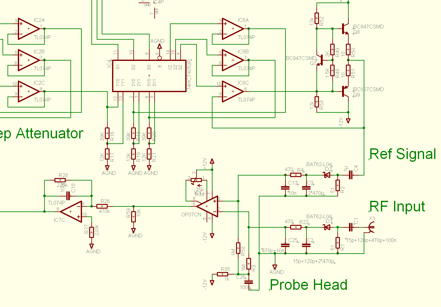

ich hab ein neues Spielzeug, ein HP8660C 1.3GHz Synthesizer, und hab mir
als erste Übungsaufgabe für den Umgang mit diesem Frequenzbereich ein HF
Millivoltmeter gebastelt um damit dann Frequenzgänge von
eigenentwickelten Schaltungen aufnehmen zu können.
Klappt auch so einigermassen, hätte jedoch noch ein paar Fragen dazu.
Als Messprinzip zur Bestimmung der RF-Amplitude verwende ich die Methode
der Vergleichsmessung mit einem varibalen NF Signal, dessen Amplitude
variabel ist und einfach gemessen werden kann. Ein OpAmp (OP07C) wertet
die Pegeldifferenz aus und steuert in einer Regelschleife den NF
Generator bis Amplitudengleichheit herrscht. Das NF Signal wird
zusätzlich über einen Stufenabschwächer auf das Niveau des RF-Signal
heruntergeteilt.
Dadurch umgehe ich das Problem die Kennlinie der Gleichrichterdiode bei
kleinen Pegeln aufnehmen zu müssen.
Zur Gleichrichtung des RF & NF Signals benutze ich eine BAT62
Doppeldiode in einem SOT143 Gehäuse.

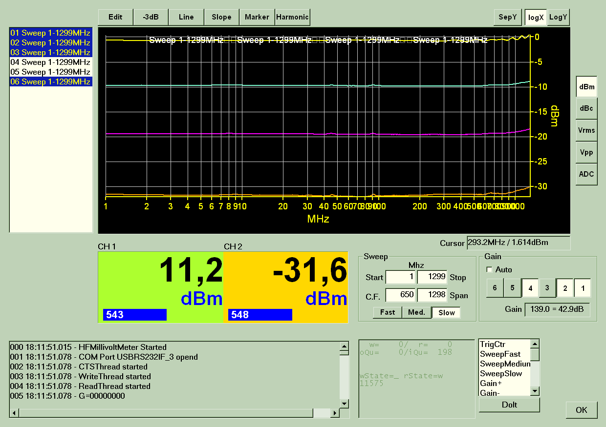

Erste Ergebnisse (noch nicht vollständig kalibriert) sieht man im
Anhang.
Ist das ungefähr das was mann bei dieser Messmethode erwarten kann?
Leider fehlen mir jegliche Mittel um die Kurven im oberen
Frequenzbereich zu validieren so dass ich zunächst annehmen muss, dass
alle Abweichungen auf mein Konto gehen und der Synthi eine Ideale
Frequenzkurve liefert (er ist mit +-1dB spezifiziert).
Als grosses Problem stellt sich heraus, dass ich damit nicht unter ~
-30dBm komme: Der Temperaturdrift (?) wird einfach zu gross und die
Kurven beginnen wie ein Lämmerschwanz herumzuwackeln.

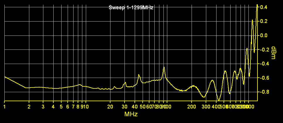

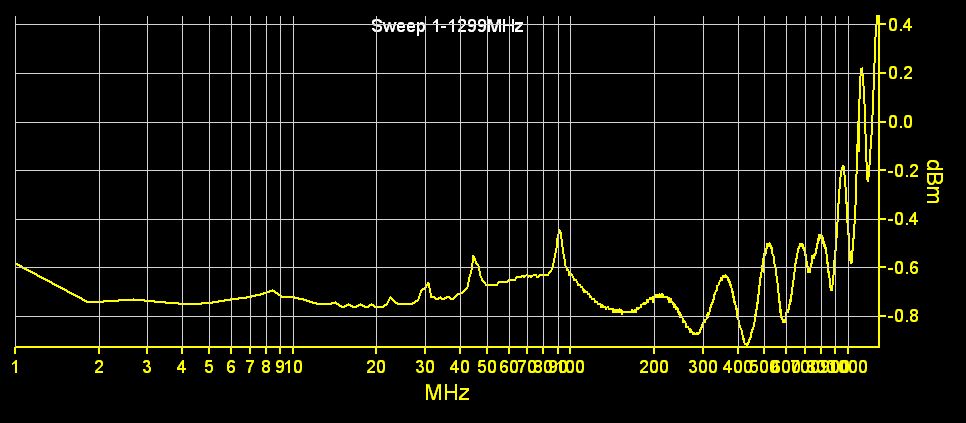

Hier nochmal in feinerer Auflösung eine 0dBm Kurve. Die anderen bei
kleinerem Pegel sehen sehr ähnlich aus.
Kann man die Amplitudenschwankungen oberhalb von ~200MHz irgendwie
einfach erklären?
So langsam bin ich mir sogar nicht mehr sicher ob dies von meinem
Tastkopf oder vielleicht doch vom Synthi kommen.
Andereseits +-0.6dB sind doch für den Anfang doch auch nicht zu
verachten, oder?

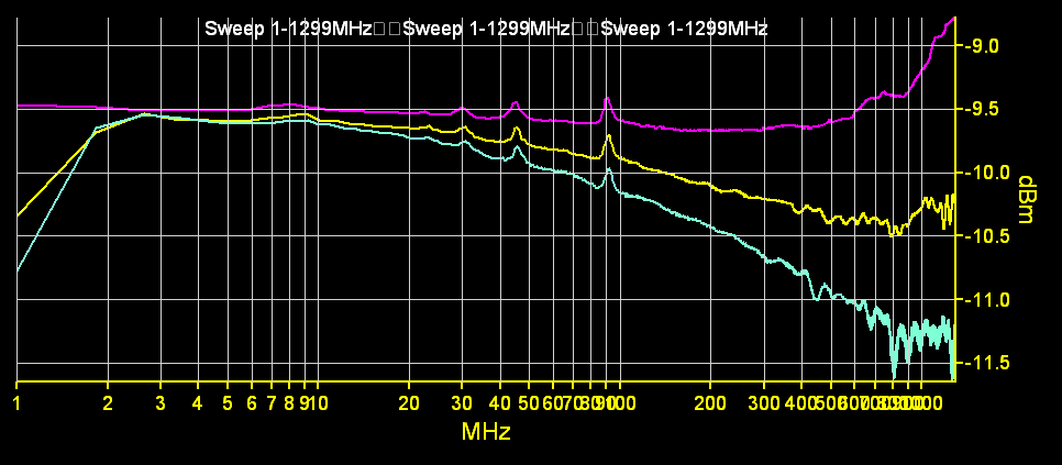

von Kupfer Michi (Gast)
Hier noch ein Vergleich verschidener Kabeltypen:
1. Probhead (incl. 15cm RG58, fest angelötet)
2. Probehead + 1.5m RG58 verlängerung
3. Probehead + 1.5m RG174 Verlängerung
Mann sieht sehr schön die Dämpfung, und dass RG174 in diesem
Frequenzbereich schon sehr Grenzwertig wird.

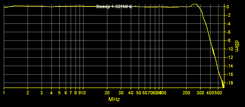

... und hier noch zum Abschluss der Frequenzgang eines 36dB OpAmp
Verstärkers aus zwei MAX4224, den ich mir vor einiger Zeit gemacht habe.
Macht Spass, so einfach sehen zu können was abgeht.
Mit dem Oszi ist es ja mühsam und bei 200MHz ist bei mir dann sowieso
schluss.

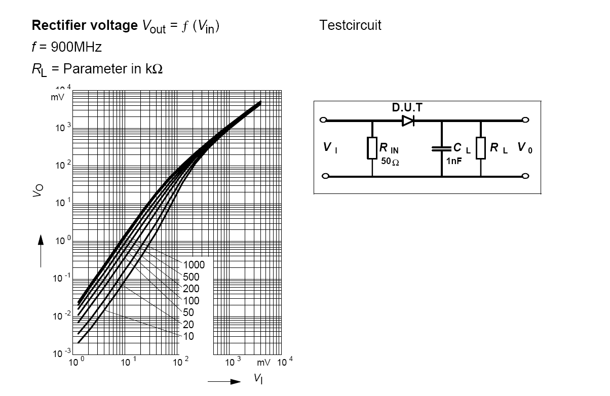

Vielleicht hier noch die Gleichrichter Kennlinie der BAT62.
Ein -35dBm = 4mVrms Eingansignal wird nach der Kennlinie nach der
Gleichrichtung zu ~ 200µV.

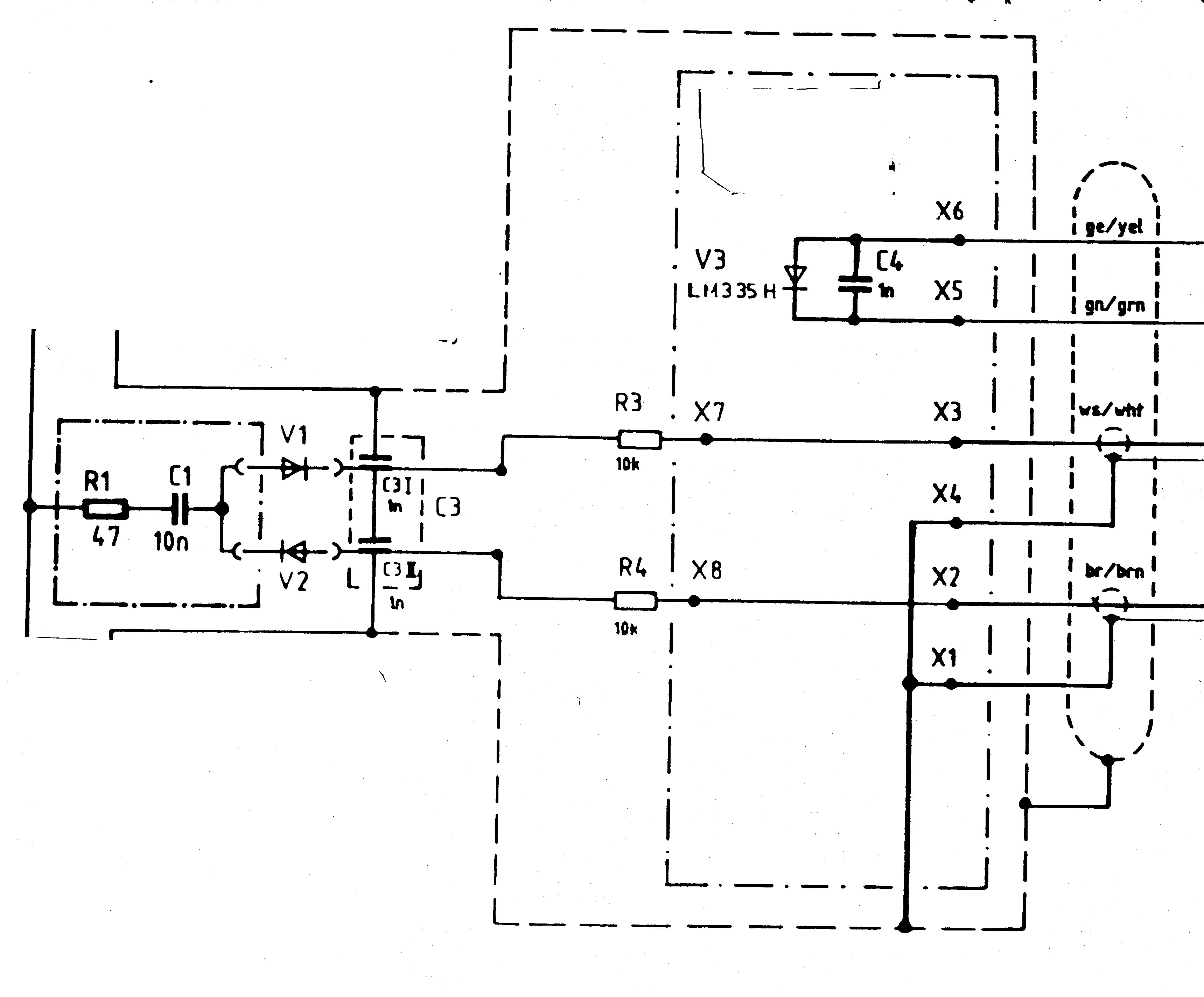

von Christian S. (messgeraeteprofi)
aus meiner Sicht bist Du mit der BAT62 schon auf dem richtigen Wege,
diskret geht das auch über zwei BAT16-046. Die Temperaturdrift könntest
Du mit der Auswertung eines LM335H mindern. Habe Dir mal eine Kopie
angehängt.
Das was Du da baust, gibt es schon von Rohde & Schwarz, nennt sich dort
URV5-Z5 und splielt mit dem Grundgerät URV5 oder neueren Modellen. Sowas
gibt´s auch gebraucht zu halbwegs humanen Preisen.

>Die Temperaturdrift könntest Du mit der Auswertung eines LM335H mindern.
Im Anhang zur besseren Verdeutlichung des Messverfahrens den
Gleichrichterteil.
D1 und D2 machen die Gleichrichtung RF & NF Referenzsignals.
Da beide im selben Gehäuse sind "sollte" eine Temperturänderung bei
beiden Dioden die selbe Verschiebung der Kennlinie bewirken.
Der OP07C wertet die Differnzspannung aus und steuert über einen
Integrator den Pegel des RF Signals solang bis die Differenz am OP07C
Eingang auf Null geht.
Damit sollte, egal wie krumm die Diodenkennlinie und wie sehr sie durch
Temperaturdrift verschoben wird, das Messverfahren unabhängig von den
Bauteilen im Messkopf sein, zumindestens solang die
Gleichrichterschaltung  einen geraden Frequenzgang hat.
Ein Temperatursensor würde mir also nur dann etwas bringen wenn ich
damit eine aktive Temperierung des Probhead betreiben würde, hmm...
Ich hab mal mit der Lötkolbenmethode versucht die Temperatur
Empfindlichkeit zu testen.
Überraschenderweise hat sich der Offsettrimmer des OP07C auch als sehr
Temp.empfindlich herausgestellt, durch ersetzen mit Festwiderständen und
einen etwas kleineren Trimmerbereich hat sich das ganze um ~5dBm
verbessert.
Der OP07C ist auch etwas Temperatursensitiv, was ich jedoch nicht so
ganz verstehen kann: er ist mit max 1.6µV/°C Spezifiziert und bei -35dBm
sollte ich doch bei den zu erwartenden Temperaturschwankungen doch weit
darunter liegen??? ... irgendwas versteh ich da nicht richtig.
Vlt. Versuche ich da mal ein Chopper OpAmp (z.B. AD5851, 1µV Offset)
Die BAT62 ist am sensitivsten, zwar sieht man, dass nach einer
Temperaturänderung die Messwerte wieder zurückpendeln, aber es bleibt
doch ein nennenswerter Temperatureinfluss.
Die Annahme der engen Temperaturkopplung im SOT Gehäuse und des
Gleichlaufs scheint also nicht sehr tragfähig zu sein.

von Marc (Gast)
Hallo Michi!
Tolle Schaltung. Respekt!
Vielleicht kommt die Ungenauigkeit (die ich für marginal halte) ja
daher, daß die Gleichtaktspannung am Eingang Deines OP07 nicht konstant
ist. Wenn Du eine Diode umdrehst und die Ausgangsströme summierst (C13
und C25 verbindest) und mit dem OP mit Null-Volt vergleichst hast Du
dies Problem nicht mehr.

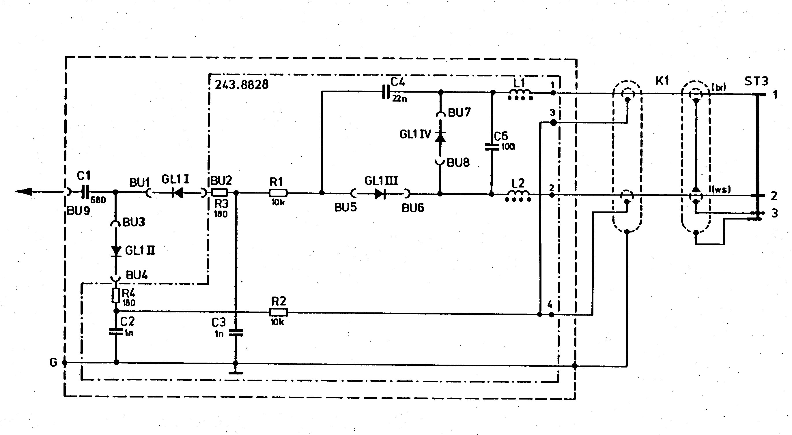

Hallo Michi,
irgendwie werde ich das Gefühl nicht los das alle Deine Probleme vom
Aufbau der Probe kommen. Habe mal in den Analen gewühlt und ein
Schaltbild einer HF-Probe ohne Temp.-Kompensation gefunden, die mit 4
diskreten Dioden werkelt. GL1 (I bis IV) sind vermutlich selektierte
GD743 gewesen. Das sollte sich aber auch mit BAT62 machen lassen, dann
spendiere mal 4 Käfer und lasse je eine Diode brach, auch wenn´s mit nur
2 Käfern auch ginge.
Mehr Input habe ich letzt aber leider nicht mehr für Dich.
73
Danke für deine Bemühungen,
Ich hab jetzt den Schaltplan des RS URV MV-Meter gefunden:
http://bama.edebris.com/manuals/rohdeschwarz/urv/
Deine Letzte Schaltung scheint Baugleich mit der des URV zu sein, den
zugehörige Ansteuerung ist auch mit drinn, so dass das Ganze für mich
verständlicher wird, auf dem ersten Blick war mir nicht klar wie die
Ansteuern/Weiterverarbeitung geschieht.

bedeuten, nicht jedoch den Drifft des (abgelichen) Offsets bei -40dBm
Sehr gute Idee, so was ähnliches scheint auch das URV zu machen.
Werd ich ausprobieren. Es muss jedoch dafür noch mehr geändert werden.
Die beiden 1Meg Widerstände R3&R58 bilden quasi eine primitive
Konstantstromsenke die die Dioden biasen, was das HF Verhalten und die
Gleichrichtung unterhalb -20dBm verbessert. Die müsste dann komplett
anders ausgelegt werden, was u.u. neue Fehlerquellen bedeuten würde...
Mir kam noch die Idee, zur Umgehung des Problems einfach einen 20dB
Verstärker davorzusetzen, um so das Driftproblem zu umgehen.
(Jetzt wo ich ja BW Kurven aufnehmen kann, sollte das ja kein Problem
mehr sein ;-) ... )
Dieser müsste dann zuschaltbar sein (schwierig), oder mann benutzt den
Trick der selbstlimitierenden Aufsummation wie es diese LogAmps machen
um so auf ihren sagenhaften Dynamikumfang zu kommen...
... ist schon enorm, wieviel neue Möglichkeiten und Lernspass man für
14€ Bauteilkosten bekommt.

von Ralph B. (rberres)
Der URV5 Messkopf ist für den TE der denkbar ungeeigneste Vergleich,
denn der hat keine Vergleichdiode für die NF gleichzurichten, wie der TE
das machen will, sondern er hat ein Kennlinienfeld in einen Eprom
abgelegt, welches sich im Stecker des Tastkopfes befindet.
Für den TE wäre der Tastkopf URV Z2 welches vom URV bis URV4 benutzt
werden.
Das geht bis etwa 1mV runter. Allerdings schwankt der Nullpunkt dann
schon beträchtlich.
Früher wurden Germaniumdioden im URV Tastkopf benutzt nämlich GD732 wenn
ich mich recht erinnere. Später dann die BAT16-046 welche auch im URV5
eingesetzt wurden.
Die BAT16 scheinen nicht die bedrahtete Version des BAT62 zu sein, denn
diese gehen in einen URV4 nicht. Der automatische Nullpunktabgleich
lässt sich nicht durchführen.
Sie scheinen bei kleinen Pegeln viel weniger Gleichspannung zu liefern
als die BAT16.
Ich würde mir einen Messkopf URV-Z2 ( nicht URV5-Z2 oder URY-Z2 ) suchen
und meine Schaltung daran anpassen. Damit ist auch automatisch ein
linearer Frequenzgang garantiert.
Apropos Messfehler.  Einen Frequenzgang von +-1db ist für so einen
Messkopf schon gut, und bei niedrigen Pegeln können die Messfehler
durchaus schon mal 20% betragen. So steht es in den Spezifikationen von
Rohde&Schwarz. Erst der URV5 welche die Messkopfdaten in einen Eprom
gespeichert haben erreicht dann auch mal 1%.
Ralph Berres
Ulrich R. schrieb:
> Einen URV5-Z5 ohne Anpasskopf kann ich bekommen.
was verstehst du unter ohne Anpasskopf?
Ist es der Stecker mit dem Eprom im Gehäuse?
Der URV5-Z5 scheint ähnlichwie der NRV-Z1 ein Messkopf von 10MHz bis
18GHz zu sein. Nur das der NRV-Z1 mit 200pW als kleinsten Pegel
angegeben ist, während der URV5-Z5 1nW sehen will. Oerste Grenze ist bei
beiden 100mW.
Die leiterplatte mit dem Stecker kann man nachbauen, entspricht im etwa
der eines URV5-Z2 Kopfes. Aber ohne dem zu dem Kopf gehörenden Eprom
wird das nichts. Da stehen nämlich die Kalibrierdaten des Kopfes drin.
Ein von einen anderen Messkopf gleichen Types kopiertes Eprom wird nicht
die vom Hersteller vorgegebene Genauigkeit besitzen.
Was dein selbst repariertes NRVS betrifft, hoffe ich das du nicht die
Pufferbatterie entfernt hast. In dem Pufferbatterie gestützen Ram stehen
nämlich die Kalibrierdaten des NRVS drin.
Das NRVS ( NRVD URV55 ) zu kalbrieren ist nämlich nicht so ganz einfach.
Du benötigst den Kalibrieradapter ( den kann man selbst bauen ) und eine
Hochstabile DC-Spannungsquelle, welche eine ganze Reihe von Spannungen
liefern kann. Also ein Kalibriergerät für 6stellige Multimeter.
Das hat nicht jeder im Wohnzimmer stehen.
Ralph Berres
