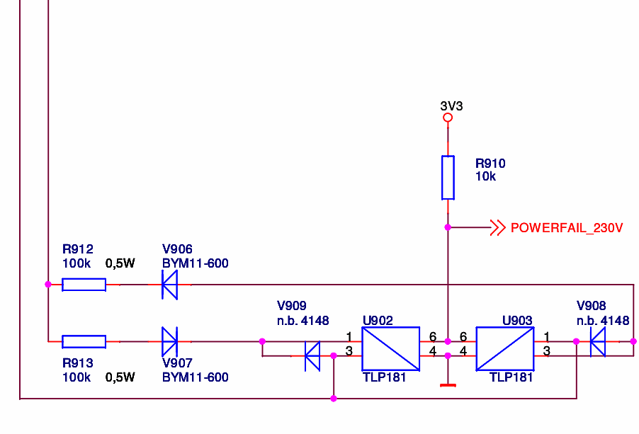

ich such eine möglichkeit die nulldurchgänge der netzspannung mit
möglichst kleiner verlustleistung zu messen. dafür wär die appnote von
atmel ideal, nur leider verzichtet man dabei auf die galvanische
trennung.
auch soll die ganze schaltung so klein wie möglich werden.
nun such ich einen optokoppler der eingangseitig einen möglichst kleinen
strom brauch. dabei bin ich auf den HCPL 3760 gestoßen. der hätte schon
einen schmitdtrigger ausgang und könnte somit direkt ein signal an den
uC liefern. nur wenn man nahe dem nulldurchgang einen interrupt haben
möchte fällt die gesammte periode verlustleistung an dem vorwiderstand
ab.

die lösung sah nicht schlecht aus, nur hat man durch den kondensator
nicht eine phasenverschiebung und nicht genau den nulldurchgang?
von Klaus (Gast)
Eine Konstantstromquelle verwenden.
Von Supertex LND150 macht genau 1 mA.
Der Optokoppler muss dann natürlich ein 1mA Typ sein.
Das schon, aber die Zeit ist konstant.
Nur eines kommt da dazu: es gibt 2 Nulldurchgänge. Und diese Schaltung
zeigt nicht nicht nur den Nulldurchgang an, sondern die ganz negative
Halbwelle.
Ich habe das so wie im Bild gelöst und erhalte für jeden Nulldurchgang
einen kurzen positiven Impuls, weil keiner der beiden OK leitet.

Nimm einen Wechselspannungsoptokoppler, der hat 2 LEDs antiparallel
integriert. Auch die gibt es bereits ab unter 1mA Flußstrom. Außer dem
OK brauchst Du dann nur noch 2 Widerstände in Reihe (wegen der
Spannungsfestigkeit) für die LEDs und einen als Arbeitswiderstand für
den Ausgangstransistor.

Nochmal zurück zum Thema. Die genialste Schaltung die ich auf meiner
Platte als Merkvorlage liegen habe, ist das hier:
http://www.dos4ever.com/nixie1/nixie1.html
und zwar Bild 6.
Sie löst das Problem der Mehrfachtriggerung bei Störungen sehr effektiv
durch ein FF!!
