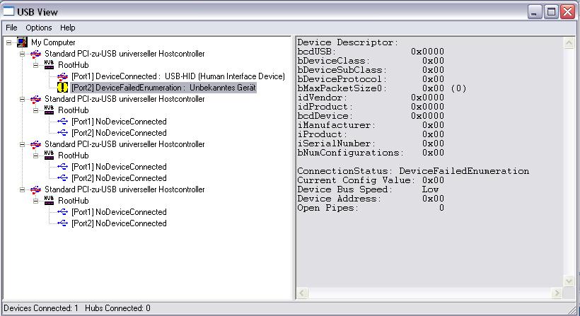

schaltplan ist exakt der von der FTDI-seite, jedoch auf breadbord und
gesockelt. Bus-Powered, Ich mache mir einfach sorgen um die Tatsache,
dass ich kein EEPROM angeschlossen habe. Wenn ich mit USB-VIEW die
Schnittstellen auslese, bekomme ich folgende Meldung
Die Quarzfrequenz sollte hoffentlich 6MHz betragen mit 2x22pF Kerkos
gegen GND. Leider habe ich kein Osci, aber wenn ich mit einem Lowcost
soundkarten osci:-) horche, sehe ich zumindest, dass an XTOUT was
schwingt auch wenns auf dem ersten Blick nur wie starkes gleichmäßiges
"Rauschen" aussieht.
Was kann ich tun ausser mit einem osci messen? Bin alle Leitungen schon
3 mal durchgegangen, und habe alles auf Kurzschlüsse und
nichkontaktierungen geprüft. Alles einwandfrei ausser die Tatsache dass
es nicht funtioniert. Ich hatte auch schon ein 12MHz Quarz dran. Wieder
unbekanntes gerät. Ich werd Wahnsinnig...
Danke nochmal an alle und Gruss
Koro

Die Anzeige in USBView deutet auf einen Hardwarefehler hin. Du kannst
folgendes tun:
- die Schaltung ein weiteres Mal mit der aus dem Designer Guide
  vergleichen,
- zu alle Pins des Chips die Beschreibung im Datenblatt lesen und
  überlegen, ob und wie sie beschaltet werden müssen (vielleicht deckt
  die Schaltung in Designer Guide nicht exakt deine Anwendung ab) und
- deine Schaltung hier posten, am besten zusammen mit einem Link auf den
  Designer Guide.

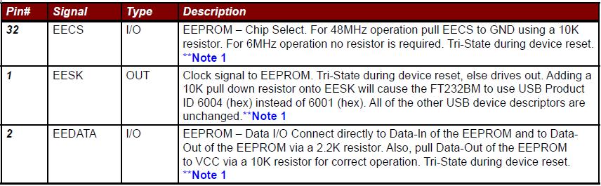

> Ich mache mir einfach sorgen um die Tatsache, dass ich kein EEPROM
> angeschlossen habe.
Ein EEPROM brauchst du nur, wenn du andere Identifikationsdaten
möchtest. Ohne EEPROM sollte die Schaltung sogar eher sicherer
funktionieren. Im Datenblatt steht aber etwas von Pullup- und
Pulldown-Widerständen, die ggf. an die drei EEPROM-Leitungen
angeschlossen werden sollten.

Was hat das bei EESK(PIN1) mit den verschiedenen USB Produkt IDs auf
sich? was ist der unterschied zwischen 6004 und 6001? EEDATA(PIN2)
Unbeschaltet lassen?

> Verstehe ich das richtig, dass ich EECS(PIN32) direkt auf GND ziehen
> muss (bei 6MHz) oder muss ich da nix machen bei 6MHz (kommt nicht so
> rüber)
Ich glaube, du solltest EECS und EESK offen lassen. Höchstens bei EEDATA
könntest du probieren, ob der Pullup etwas bringt.

Wird gerne vergessen: Pin 31 TEST muss an GND.
"When the FT232BM is being used without the
 configuration EEPROM, EECS, EESK and EEDATA can now be left n/c. "
Das Ding läuft auch ohne EEProm.
Das der FT232BM in USBView so erkannt wird wie bei Dir liegt an den
Widerständen hinter der USB-Buchse.
Das ist schon mal nicht schlecht.
Aber das IC scheint nicht anzulaufen.
Wie gesagt ich tippe auf den Test-Pin.
Schaltplan oder Photo des ganzen Aufbaus wäre schon nicht schlecht.
