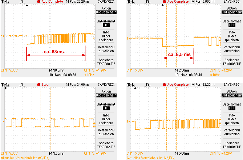

Hallo zusammen.
Ich hatte hier noch einen TSOP36 liegen und wollte den mal an meinen AVR
ranbauen. Nun habe ich festgestellt, dass die Fernbedienung (Pioneer
XXD3039) scheinbar nicht das RC5-Protokoll sondern entweder das NEC oder
das X-Sat Protokoll verwendet (vielleicht könnt ihr es erkennen am
Bild).
So wie es aussieht werden die beiden Protokolle mit 38kHz Modulation
übertragen. Das empfangene Signal sieht meiner Meinung nach aber sauber
aus. Ist das immer problemlos möglich ein 38kHz Signal mit einem TSOP36
zu empfangen?

Sollte noch gehen, so trennscharf sind die Dinger nicht.
Schlimmstenfalls ist die Reichweite etwas reduziert.

Das sollte NEC-Code sein, X-Sat sendet nur 2x 8bit Daten. Siehe hier:
/www.sbprojects.com/knowledge/ir//ir.htm

So habe gerade gerade nochmal nachgesehen. Also das NEC-Protokoll passt
doch nicht 100%ig. Beim NEC Protokoll wird bei gedrückter Taste nach
110ms nur noch ein Startbit und ein Stoppbit gesendet. Bei mir sieht das
aber anders aus (siehe Bild). Ich zähle von anfang bis Ende mit meinem
µC 68 Flankenwechsel. Die Codierung der "0" und "1" scheint aber fast zu
passen.

Ich habe mich in der Vergangenheit ein wenig mit IR-Protokollen
beschäftigt. Auch ein Pioneer DVD-Player war dabei (Fernbedienung:
VXX3218), er verwendet NEC. Bei mir werden jeweils nach 110ms nur noch
Repeatsequenzen übersandt. Der DVD-Player versteht allerdings auch
solche Befehle, wo einfach die Datensequenzen hintereinandergesendet
werden (ohne Repeatsequenzen). Ich könnte mir vorstellen, dass das
einfach eine geringfügige Modifikation ist.

Laut Datenblatt hat der 1736 bei 38kHz noch 60% seiner
Empfindlichkeit... auf kurzen Strecken funktioniert es also wohl noch,
aber die volle Reichweite ist natürlich nicht drin...

Habs gerade mal getestet, 10m sind absolut kein Problem. Was will man
mehr für IR!? Das schafft noch nichtmal der Receiver der zu der FB
gehört :-)
