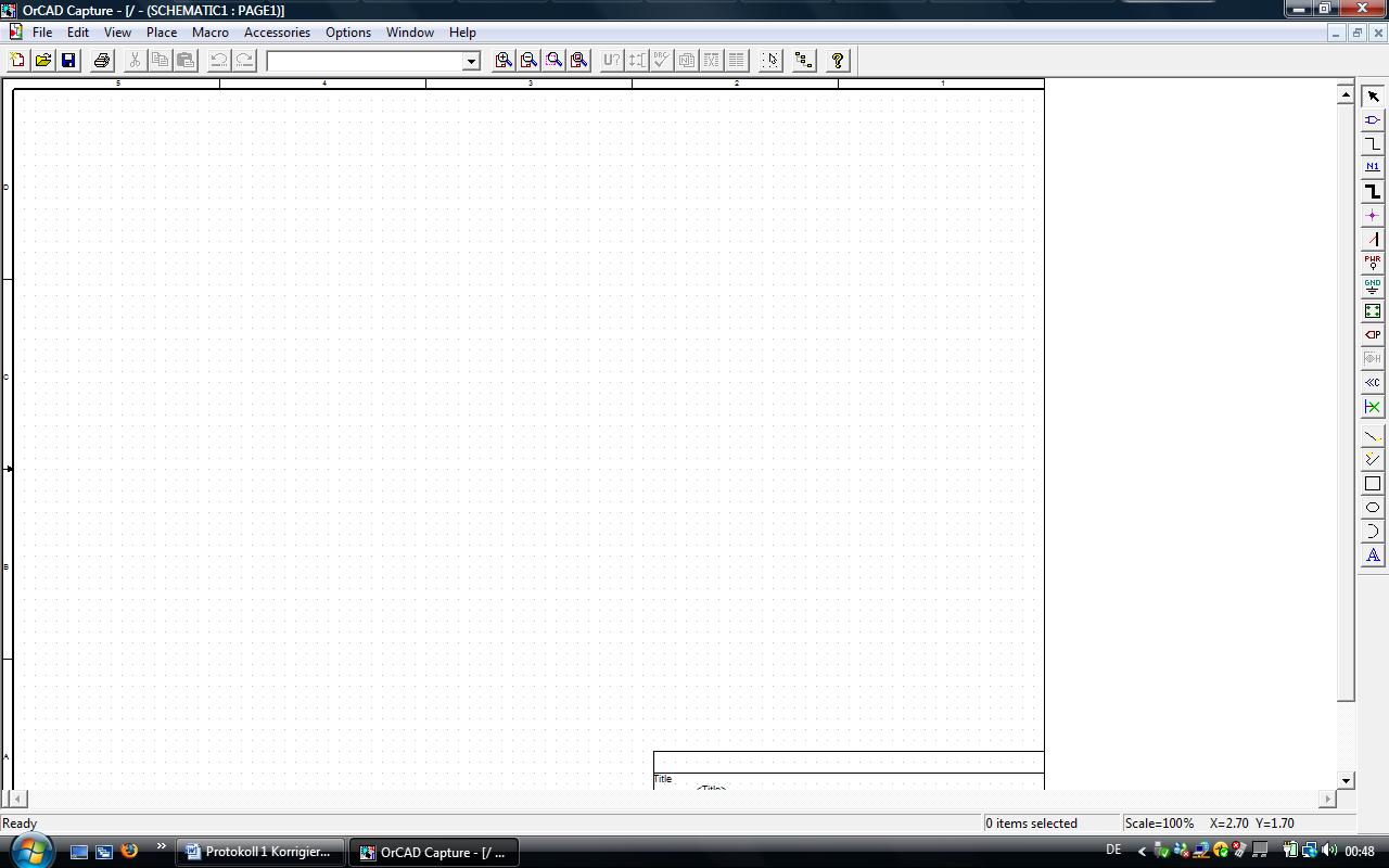

Hallo Leute,
Hab gestern Pspice auf meinem Computer installiert aber wenn ich im
Capture ein Projekt einrichte fehlt mir die Simulationsleiste deswegen
kann ich nicht simmulieren.Die Projekt ist ein Analog or Mixed Projekt
also müßte schon irgendwie von alleine da sein. Kann mir jemand helfen?
Vielen Dank schonmal.
Kevin
von B e r n d W. (smiley46)
Öffne den Menüpunkt View, dann Menubar und aktiviere alle Checkboxen.
Eventuel noch das Schaltbild unter einem "richtigen" Namen speichern.

Danke, aber das hilft auch nicht weiter alles ist gecheckt. Und ist auch
richtig gespeichert. Jetzt habe ich auch bemerkt daß die Aktion menü
auch nicht funktioniert hab das programm reinstalliert aber funkt immer
noch nicht.

von Flo (Gast)
Hallo!
Ich habe auch das Problem, dass in Capture die Simultionsleiste nicht da
ist!
Wie krieg ich die her?
Vielen Dank für die Hilfe!

von Bratensosse (Gast)
Das Problem hatte ich auch mal,
es lag daran, dass ich an dem Rechner nur benutzerrechte hatte.
Nachdem mir der Admin für das Programm mehr Rechte gab hatte ich diese
Simulationsleiste.

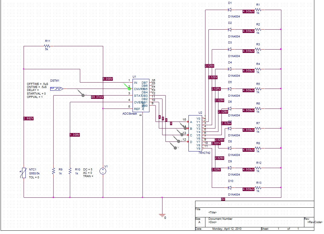

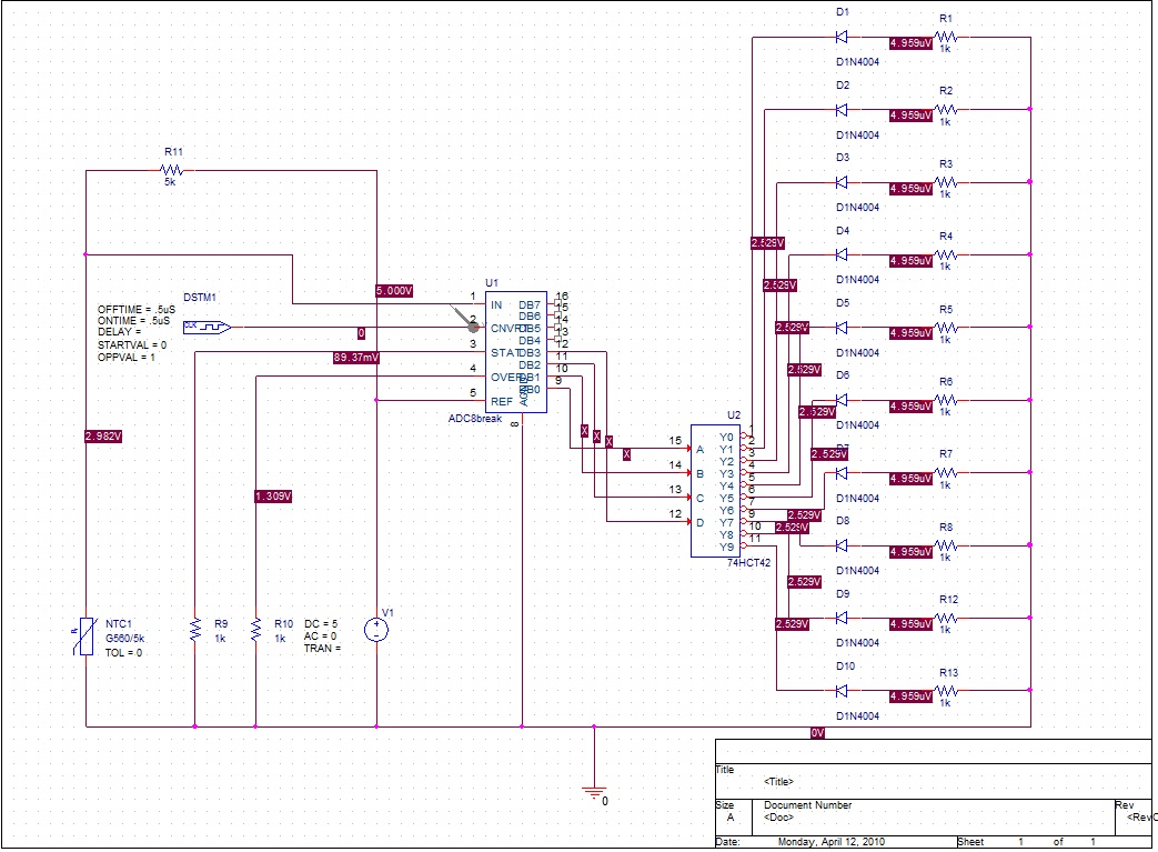

Ich habe ein Problem mit einer PSpice Simulation.
Ich habe ein Schaltung aufgebaut...siehe Bild.
Jetzt will ich beim ADC die 4 Ausgänge über die Temperatur von 10 bis 40
Grad anzeigen lassen. Durch die Temp-änderung beim NTC geht ja die
Spannung am Eingang runter. Also müssten sich ja auch die digitalen
Signale an den 4 Ausgängen ändern.
Die NTC Kurve zeigt er mir an nur wenn ich V-Messpunkte an den 4
Ausgängen plaziere, kommt immer "no Data for...". Mach ich was falsch
oder geht das nicht?
von Matze .. (avr-rookie)
Das spuckt mir PSpice aus:
--------------- Simulation Profile:  SCHEMATIC1-NTC ---------------
Simulation running...
** Profile: "SCHEMATIC1-NTC"  [ O:\Studium\Elektronik-PO\Elektronik II -
BS2 (4. Semester)\Temp_anzeige\temp_a_d_wandler-pspicefiles
Reading and checking circuit
Circuit read in and checked, no errors
DC Analysis
Starting power supply stepping
Convergence problem in DC sweep
  These voltages failed to converge:
    V(N08939)                 =     2.103V  \     2.093V
    V(N08946)                 =     2.103V  \     2.093V
    V(N08958)                 =     2.103V  \     2.093V
    V(N08970)                 =     2.103V  \     2.093V
    V(N08982)                 =     2.103V  \     2.093V
    5 of 5 errors shown. See output file for complete list...
  These supply currents failed to converge:
    I(V_V1)                   =  -316.32uA  \  -281.76uA
    I(X$DIGIFPWR.VDPWR)       =  -173.95mA  \  -165.90mA
These devices failed to converge:
    X_NTC1.X1.Gtmp1
Simulation paused
DC Analysis finished
Simulation complete
No simulation data for marker  ' V(U2:D) '
No simulation data for marker  ' V(U2:C) '
No simulation data for marker  ' V(U2:B) '
No simulation data for marker  ' V(U2:A) '
No simulation data for marker  ' V(DSTM1:1) '

von Hoernlihans H. (hoernlihans)
habs mit win7 zuerst auch nicht hinbekommen, auch wenn ich rechte
verteilt habe.
installation nach c:\pspice und benutzer mit adminrecht hat das problem
gelöst. viel erfolg

von Gelöst (Gast)
Bei mir hats geklappt nachdem ich das Programm per Rechtsclick
"Ausführen mit Administratorrechte" gestartet habe!

von cschmid (Gast)
Hatte selbe Problem. Einfach Capture Student als Administrator starten
und die PSpice Leiste ist wieder da

Also ich hatte das Problem auch.
Hab die orcad version unter C:\Programme\... und benutze Win7.
Die Leiste war da nach dem ich das Prog mit Adminrechten gestartet
hatte.
