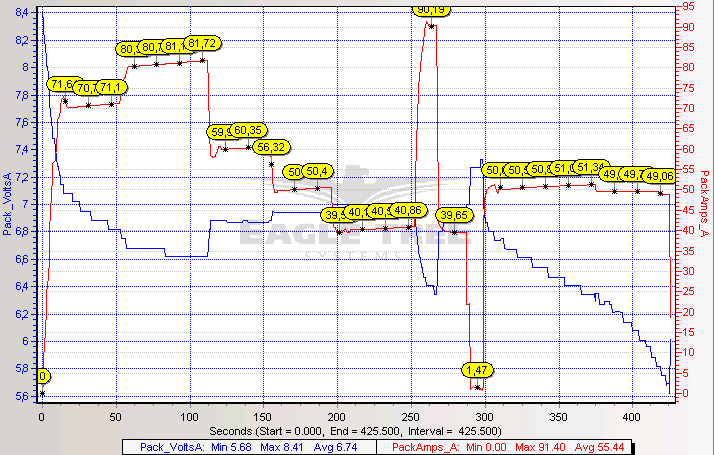

Hallo liebe Elektroniker!
Ich stehe hier momentan am Schlauch und hoffe das ihr mir beratend zur
Seite stehen könntet:
Zur Schaltung:Prinzipiell ist es ein Energievernichtungsgerät mit dem
ich meine Modellbauaccu´s über einen Datenlogger mit verschiedensten
Strömen beaufschlagen möchte.Ich weiß die Schaltung ist PRIMITIV aber
sie funktioniert sehr gut,jedoch und darum geht es mir der eingestellte
Strom driftet mir mit entstehender Kühlertemperatur nach oben hin davon.
Meine Elektronikkenntnisse liegen für mich schon zu weit zurück so das
ich bisher keine Lösung gefunden habe.
Erreichen möchte ich das ein eingestellter strom von zb.80A auf +/-1A
gehalten werden kann(wenn es genauer werden sollte habe ich auch kein
Problem damit!!).Es soll jedoch mit einfachsten Mitteln bewerkstelligt
werden können.
Anfangs bin ich ohne den Emitterwiderstand vom Darlington gefahren,der
Drift war damit noch höher.
Einzige möglichkeit die ich sehe ist(so wie ich das jetzt momentan
mache!!)die Steuerspannung langsam zu reduzieren.Mit einem Feinfühligen
10-Gang Poti mit 2kOHM in Serie zur Basis des Darlington lässt sich das
machen,leider nicht so fein und schnell,das mein Datenlogger nichts
davon merkt.Ich bräuchte einen Schaltungsvorschlag mit dem ich die Basis
des Darlington soweit beeinflusse,das er mir die durch Temperaturanstieg
fallende Widerstände der Endstufen kompensiert.
Hier noch ein Link zu einer Datenloggeraufzeichnung:
http://www.fahrenheit-145.net/Elektronische%20Last/Div.Tests/Stabilitaet.jpg
Ich hoffe auf eure Hilfe und bedanke mich vorab für alle hilfestellungen
eurerseits
Gruß Peter aus Wien

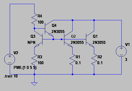

von Gast (Gast)
Schau dir das mal an...
Wenn du musst allerdings die Emitterwiderstände ewt etwas größer machen.
sonnst wirst du auch hier einen Drift haben.
von Peter M. (fahrenheit-145)
Na wer sagt´s denn es geht ja doch!!
Danke mal für deinen Vorschlag lieber Gast!!!
Ich werde einmal anhand deiner Schaltung umbauen,denn diese sieht sehr
erfolgversprechend aus.
Ich werde vorerst die Emitterwiderstände belassen wie sie sind,der Grund
dafür ist,das es dabei zu groben Zerlegarbeiten kommt,die ich
mir(VORERST!!)ersparen möchte!
Sollte sonnst noch jemand eine andere möglichkeit sehen,nur zu!
DANKE vorab für die Hilfe
Peter

von Gast (Gast)
ja, sollte auch einer sein, muss aber nicht da dieser nur den
Steuerstrom aushalten muss, dieser liegt in diesem Fall bei einem
1/1000tel der Leistungstransistoren (Q1,Q2), Q4 liefert den Basisstrom
für die beiden.
Wenn alle Transistoren die gleichen sind, und auch thermisch gekoppelt
sind sollte der Strom nicht steigen.

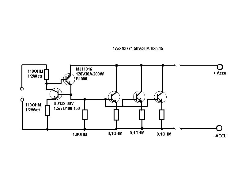

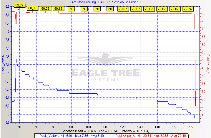

Habe nun die Schaltung soweit geändert(Plan schiebe ich nach!!)und habe
einen BD139 verwendet(den ich gerade da hatte)ebenso 2x 110 OHM
Widerstände und ich muß sagen ich bin ausserordentlich zufrieden(siehe
Bild!).Einzig was mir aufgefallen ist(aber darauf wurde ich ja schon von
euch hingewiesen!!)bei geringem Strom(32A)ist eine zarte Tendenz nach
oben,bei 50A wird diese Tendenz schon sehr flach und bei 80A ist sie
Gerade wie eine Schnur sprich die Abweichungen sind eher im 0,3
A-Bereich.
Ich bin nicht höher gegangen da ich den Umbau an meiner kleinen Senke
gemacht habe,die kann eben nicht mehr als 1,2KW,aber dafür komme ich
dort besser zum Darlington,den ich ja beeinflussen wollte.
Mit einem Wort TOLL wie ihr mir hier aus der Patsche geholfen habt,DANKE
VIELMALS an alle(und ich meine ALLE!!)
Den Plan schiebe ich in ein paar Stunden nach,die Links zu einigen
Lastkurven gibt´s sofort:
http://www.fahrenheit-145.net/Elektronische%20Last/Div.Tests/Test10-Stabilitaet.jpg
http://www.fahrenheit-145.net/Elektronische%20Last/Div.Tests/Test10-Stabil-32-50A.jpg
http://www.fahrenheit-145.net/Elektronische%20Last/Div.Tests/Test10-Stabil-80A.jpg
Gruß aus Wien
Peter

Hier noch eines von einem 5er Pack LiFePo(5S2P4600mA/h):
http://www.fahrenheit-145.net/Elektronische%20Last/Div.Tests/Test6.jpg
Vorbildlicher Verlauf aller Zellen bei 80A,Kapazitätsausbeute
4325mA/h,Endtemperatur 58,7°C.
Gruß Peter
Liebe Elektronikfreunde und Profis!
Ich habe da noch eine Frage an euch,die sich erst eben ergeben hat:
Ein Freund meinereiner hat auch ein solches Gerät und lebt mittlerweile
mit dem Feinfühligen 10-Gang Poti schon geraume Zeit,selbe Schaltung nur
andere Bauteile,allerdings ist sein Teil in einem "Big-Tower-Gehäuse"
eingefüllt,also etwas MEHR drann als bei meinem.Dieser hat sich die
selbe Schaltung nachgebaut(eben 2x100 OHM und den BD139C)und testet
vorwiegend Starter und Staplerbatterien.Leider funktioniert seine
Stabilisierung nicht so gut wie meine.Da ich darauf hingewiesen Wurde
einige Endstufen abzuschalten,war für mich die Idee,die Widerstände(eben
die beiden 100 OHM)anzupassen.nun meine Fragen:
1.)Vergrößern oder Verkleinern der Werte???
2.)er hat um einiges mehr vor allem Größere Kühlkörper,nimmt dies einen
negativen Thermischen Einfluss auf die Regelung,sprich hat es bei mir
eventuell desshalb so gut funktioniert,weil mein Kühlkörper eventuell
schneller auf der Temperatur war als seine riesen Dinger??
Hoffe auf eure Hilfe und Danke schon mal vorab
Gruß Peter
von gast (Gast)
Bei dieser Leistungsklasse würde ich eine geregelte Schaltung vorziehen.
Die braucht auch nur einen OpAmp und einen Shut-Widerstand....
zurück zur Frage...
Über die unteren Emitterwiderstände wird das Strom Verhältnis
Eingestellt.
Also in deinem Fall 100 zu 0,1 = 1000 für jeden Leistungstransistor zum
"Vergleichs" Transistor.
Der Obere dient zum einstellen des Vergleichsstromes. Diesen Strom
kannst du errechnen mit der Formel.
I = (U_steuer - 2*Ube) / (R_oben+R_unten)
Wegen des 2*Ube geht die Regelung auch erst bei ~1,4Volt los.
Oben verkleinern, unten vergrößern
wobei ich der Verhältnis nicht mehr vergrößern würde....
Wenn ich das jetzt richtig verstanden habe sollte ich das Verhältniss
bei 1000 lassen,sprich oben halbieren(50 OHM)unten verdoppeln(0,2 OHM).
Sprich er müsste alle Emitterwiderstände austauschen...sehe ich das
Richtig??
Rein mit erhöhung/absenkung des Kollektor und Emitterwiderstandes(also
die beiden 100 OHM)des BD139 lässt sich das nicht anpassen??
Gruß Peter

von Gast (Gast)
also unten die Emitterwiderstände bleiben wie sie sind..
und den oberen kannst du austauchen also z.B 50 Ohm für doppelten Strom.
Wie regelst du eigentlich den Strom per Spannung oder per Widerstand?
Wenn per Widerstand sag mal bitte wie hoch deine Eingangsspannung links
ist?
Der Strom wird mittels Netzteil eingestellt,sprich höhere
ausgangsSPANNUNG vom Labornetzteil desto höher der Stromfluss im System.
Wir haben gestern ein wenig Verglichen:
Selbes Netzteil,andere Senke,selber Accu(damit wir den Fehler besser
eingrenzen können!!)
Meine Senke braucht in etwa 5,8V eingang bei 80A Laststrom,die andere
benötigt 2,3V für ca 80A....
Was mich vermuten lässt,das meine Senke eingangsmäßig nicht eine so hohe
Empfindlichkeit aufweist.
Eventuell liegt es daran,das am Kollektorwiderstand bei der großen Senke
bei weitem nicht so viel Spannung abfällt um den BD139 richtig arbeiten
zu lassen(Primitiv ausgedrückt=er ist erst an der Kippe!? zum
Durchschalten,daher könnte dort ein höherer Spannungsabfall eventuell
helfen!??).
Wir haben auch vorher den Verstärkungsfaktor des BD139 vermessen,der
beträgt bei 25°C genau 98.(von 10stk hatte ich nicht mal 2 gleiche
Werte!!!zwischen 50 und 98 was alles dabei...)
Die beiden Darlington(einmal TIP140,einmal MJ11016 haben beide die
selben Internen Widerstände(8K von B1 auf E1 und 40 OHM von B2 auf
E2)Selben Verstärkungsfaktor(1000) also denke ich nicht das von dieser
Seite ein Problem herrscht.Einzig was mir aufgefallen ist:
Ich habe 2x110 OHM,er hat 2x100 OHM(Kollektor-Emitterwiderstände vom
BD139) verwendet.Das allerdings erklärt nicht warum ich mehr als die
Doppelte Ansteuerspannung brauche wie die Starke Ausführung...
Danke für eure Hilfe!
Gruß Peter
von Gast (Gast)
Wenn du ein Labornetzteil mti einstellbarer Strombegrenzung hast kannst
du den Kollektorwiderstand ganz rausmachen... auch der 1,8Ohm widerstand
kann raus..
Jetzt müsste wenn alle Transistoren 2N3771 sind der Strom den du am
Netzteil einstellst genau 1/1000tel dessen sein was durch einen
Leistungstransistor fiest.
Macht nix der Stromverstärkunsfaktor beta ist hier egal...
von Gast (Gast)
Wieviele Leitungstransistoren hat er bei sich drinn?
Hmmm Das war wohl der Wink mit dem Zaunpfahl..***GGG***
Gut das du mich auf den Gedanken bringst,denn logischer Weise haben mehr
Paralleltransistoren auch weniger Innenwiderstand...
er hat 26 2N3771 eingebaut...Um diese natürlich voll durchzusteuern
reicht der Treiber(der ja nur maximal 30A liefern kann)natürlich nicht
aus,aber für seine Vermessungsarbeiten hat es immer ausgereicht.
Ich habe nochmal mit ihm gesprochen und er hat desshalb so viele
Transistoren und einen ""kleinen""Treiber um mehr auf die
Verlustseite(von je 150W MAX)abgesichert zu sein.Da er vorwiegend mit
höheren Spannungen arbeitet wie ich,hat er logischer Weise auch mehr
Leistung(bei selbem Strom)zu verbrennen.
Faktisch steuert er seine Endstufen mit maximal 1,15A an,folglich wird
einer maximal 11,5A belastet das ganze mal 26 würde er 300A bewältigen
können...
Sind meine Theoretischen Annahmen einigermaßen korrekt???
Den genauen Strom werde ich heute Nachmittag nochmal genauestens
messen(war mir aber bisher relativ egal,das netzteil kann´s onehin...).
Ja den 1,8 OHM habe ich schon entfernt...
Gruß Peter
