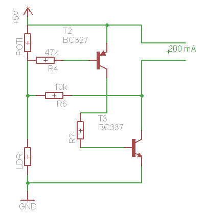

Du könntest es z.B. einfach so machen:
        5V
        o
        o---------------o------.
       .-.              |      V  LED
     R1| |              |      -
        |    ___ R2   |<       |
        o---|___|-----|   T1   |
        |           R4 | |     |
        |    ___ R3     |      |
        o---|___|-------)------o
22
23
       | |              '----|  T2
24
   LDR | |                   |>
25
26
27
        o----------------------'
28
29
30
       GND
R1 und der LDR bestimmen die Schaltschwelle.
R2 ist unkritisch, hier nehmen wir mal 47k.
R3 bestimmt die Mittkopplung (Hysterese) und sorgt dafür, dass bei
"halber" Helligkeit die LEDs nicht nur halb leuchten. Hier würde ich mal
mit 10k beginnen (oder mit einem 50k Poti, zur Not gehts auch ohne).
R2 ist unkritisch, hier nehmen wir mal 1k.
T1 z.B. BC327
T2 z.B. BC337

lutz wrote:
> Wenn ich R2  = 0 setze, habe ich dann gar keine hysterese,
Eine Widerstand setzt man i.A. nur ungern auf Null, weil es dann oft
irgendwo raucht. Besser ist, man baut ihn aus (und hat somit unendlich
viele Öhmer).
> d.h. gibt es dann wirklich genau 2 schaltstellungen?
R3 macht die Hysterese. Wenn du den auf unendlich setzt, dann hast du
keine Hysterese. D.h. es gibt einen Helligkeitspunkt, an dem die
Schaltung genauso gern ein- wie ausschaltet. Es kann also sein, dass die
LED flackert.
Mit Hysterese bekommst du einen knackigeren Schaltpunkt, weil in dem
Augenblick, in dem eingeschaltet wird, sich die Schaltung quasi selber
einen Schubs gibt.
BTW: sorg dafür, dass die LED nicht in den LDR reinleuchtet. Sonst
schaltest du nur einmal die Leuchtstoffröhren ein und die LED geht an.
Aber nach beim Ausschalten der Röhren leuchtet die LED weiter, weil ja
Licht von der LED auf den LDR fällt.

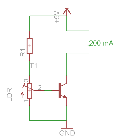

von lutz (Gast)
ich habe hier nochmal eine andere Schaltung gefunden. Würde sowas auch
funktionieren? Ich stelle mir vor, dass ich mit dem Poti den
Schwellenwert einstellen kann. Wichtig wäre mir aber, dass es nur 2
Schaltstellungen gibt. (Schmitt-Trigger?)
von lutz (Gast)
R1 und LDR wurden versehentlich vertauscht.
> (Schmitt-Trigger?)
Ja, der fehlt in der einfachen Schaltung. Ohne Hysterese wird der
Transistor um den Schaltpunkt herum noch nicht ganz ein- aber schon
nicht mehr ausgeschaltet sein. Da kann dem schon mal schnell warm
werden.
Probiers mit meiner Schaltung und mach R1 als Poti, damit kannst du dann
auch die Schaltschwelle einstellen.
von lutz (Gast)
Ich habe deine Schaltung nochmal grafisch dargestellt, und hoffe das
alles richtig ist. Wi groß soll denn R? und Poti sein?
