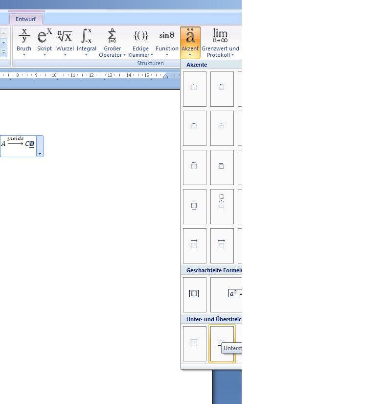

Hallo Ich habe ein Problem mit Word 2007. Wenn ich im Formeleditor eine Formel eingebe klappt das soweit recht gut. Nur wenn ich einen Buchstaben unstreichen will (zum Beispiel für die komplexe Wechselstromrechnung -> Zeiger) dann unterstreicht mir Word immer die komplette Formel...wie krieg ich das hin? Gruß Flo
garnicht, hab mich da auch schon genügend oft draüber geärgert! mit nem screenshot und ms paint gehts ;)
Na super :-( Das ist ja mal total Banane... 1-2 Unterstriche kann man ja noch irgendwie hinretuschieren...aber bei einer mehrseitigen Formelsammlung wo ich den Unterstrich x dutzend mal brauche... Klasse... Naja, ich boote schonmal LaTeX ;)
In OpenOffice sind unterstrichene Variablen in Formeln ebenfalls möglich, falls das eine Alternative ist.
Hallo, ich arbeite zwar nur mit WORD 2002 und den Formeleditor 3.0 aber dort kann ich einzelne Elemente unterstreichen. Wenn ich die Formel erstelle, dann erscheint bei mir ein Fenster mit den einzelnen Symbolen und so. Dort gibt es auch ne Schaltfläche für "Vorlagen für Unter- und Oberstreichungen". Tauschi
Ohne Klicken: \underbar vor dem Buchstaben eingeben. Die Liste mit den Ersetzungen kann unter Formeloptionen -> AutoKorrektur von Mathematik angesehen und verändert werden...

mal was anderes
Im Anhang das ganze mit Word 2007, außer einem anderen Font keine Unterschiede.
Oh danke! Manchmal sieht man den Wald vor lauter Bäumen nicht, habe zwar mal unter Aktente geschaut, aber wohl nicht zu gründlich ;-) Also zum Word 2007 muss ich persönlich sagen, dass ich doch sehr begeistert bin. Ich benutze sowohl intensiv LaTeX als auch Word 2003 und werde jetzt wohl mehr oder weniger komplett auf das 2007er umsteigen. In Word 2003 Formeln zu erstellen war für mich ein Gräuel. Das ist mit dem Formeleditor im 2007er überhaupt nicht mehr zu vergleichen. Dort geht es schnell von Hand, man hat eigentlich alles was man braucht (Summen, Produkte, Integrale, Matrizen, kein Problem...) und die Darstellung ist doch auch sehr vernünftig :) Habe eine lange Zeit immer LaTeX genutzt weil man dort (im Vgl. zu Word2003) einfach noch am besten Formeln hinbekommt. Aber mit dem neuen Word legt MS kräftig nach. Auch wenns lange gedauert hat...ich bin jedenfalls sehr positiv überrascht :)
