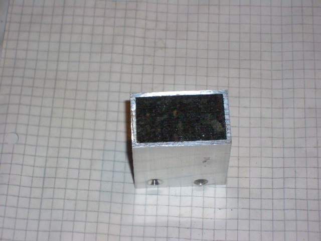

habt ihr für mich einen Tipp?
Habe viele Gehäuse (KFZ-Einsatz) zu vergießen. Nur mit Epoydharz
wird man ja arm, habt Ihr gut preiswerte Ideen für einen Füllstoff?
Gehäuse sind (Innenvolumen 40*20*30)
Dichte Gießharz: 1.8 g/cm*cm
Der Füllstoff sollte nicht aufschwimmen und auch keine unangenehmen
elektrischen Eigenschaften besitzen (Leitfähigkeit). Der Rest
ist eigentlich egal, ausßer natürlich der Preis,
Gold sollte es nicht sein.
Danke euch
Markus

Hallo Markus,
versuchs mal mit Quarzsand.
Den kannst Du in jedem Baumarkt als Füllstoff für Pflasterfugen kaufen.
Das Zeug ist sehr rein.
Wenn Du willst, kannst Du das Zeug vorher nochmal waschen und sehr
gründlich trocknen
Powerfreak

von Markus (Gast)
@Autor: gast (Gast)
Datum: 14.11.2008 13:20
>> Was ist ein MZ-Regler ?
Ich nehme an, ein Spannungsregler für eine MZ (ein kultiges
DDR-Motorrad)
yes!
@powerfreak
Die Idee mit dem Quarzsand war nicht schlecht, aber
durch die hohe Viskosität des Harzes hat dieser sich
nicht komplett im Sand verteilt. Mischt man erst
den Sand mit dem Harz und gibt es dann in die Gießform,
kraucht das Zeug nicht überall hin.
Aber ich habe vor der Tür Zeugs für Betonform-
steine gefunden (ich glaube, die Profis nennen das Verlege-
splitt). Das scheint, zu funktionieren.
Der Splitt wurde weder gereinigt noch getrocknet (einfach
ebenso von Nachbars Grundstück). Hatte nicht den Effekt
des Aufschwimmens von kleinen Teilen und ging brav "unter".
Zu den elektrischen Eigenschaften:
Durchschlagfestigkeit :ca. 500 V/mm
Isolationswiderstand  :konnte ich nicht messen
                       liegt aber weit höher, als 20 MOhm/mm
anbei ein Bild des Versuchskörpers,Ihr seht die mit "Steinband"
(oder wie auch immer das heißt, das silbrige Zeug)zugeklebte
Unterseite. Die Kanten der Steinchen stoßen fast nicht durch
das Harz.
von Markus (Gast)
... und die Oberseite, die glatt ist, wie ein Kinderpopo.
