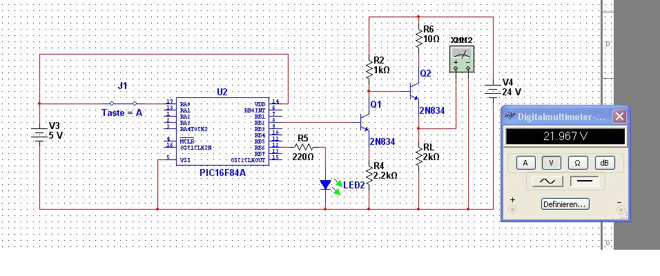

ich möchte mit einem Pic ein 24V siganl takten um dieses zu einer SPS zu
schicken. (nicht invertiert)
Ich habe bei Multisim mal probiert das zu simulieren. Aber irgendwie
funzt das nicht. Wenn ich die Schaltung diskret aufbaue, mit einem
Schalter der den ersten Transistor ansteuert dann geht es wunderbar.
Wenn ich einen PIC einbinde und diesen mit einer HEX Datei verorge (in
der das programm steht) klappt es nicht mehr. Die HEX datei geht (ich
kann phne probleme eine LED am output ansteuern. Aber die Transistoren
arbeiten einfach nicht so wie sie sollen. ich kann immer 24V messen.
Weiß jemand einen Rat?
Jetzt mal eine Frage zum Verständnis. Was gibt der PIC eigentlich am
output aus? Ich messe da immer 1,6 V egal ob 1 oder 0 hin geschickt
wird. komisch ist das die LED trotzdem arbeitet. Oder kann man nur
einfach einen PIC nicht simulieren? Müssten da nicht rund 5V bei 1 und
0V bei 0 Siganl anliegen?

Sind die Grounds der 5V und 24V-Spannungsquelle miteinander verbunden?
Das wird aus deiner Zeichnung nicht deutlich.

da deine Grounds nicht verbunden sind, sollte dein PIC keinen Bezug zu
dem 24V-Teil deiner Schaltung haben und hängt eigentlich in der Luft.

Jo - definitiv ein Groundproblem!

Habe jetzt mal die grounds verbunden aber keine Änderung. Ich habe immer
24V am Ausgang. Egal was ich schalte. Nur die LED wird geschaltet (ich
habe auch schonmal die ausgänge gedreht falls da ein Ei drinne ist).
Schaut mal in den Anhang. Ob das so richtig ist oder ob ich gerade ein
brett vor dem kopf habe.

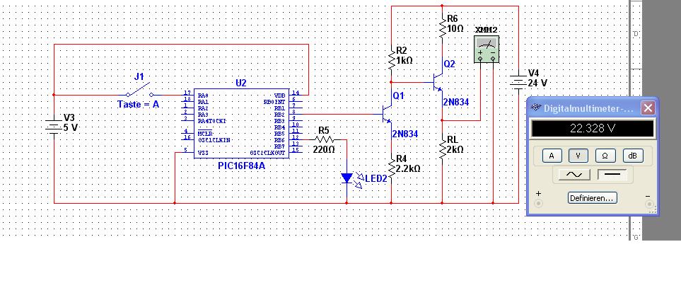

Ich habe jetzt mal die "einfacherer" Schaltung aufgebaut die Falk
vorgeschlagen hat. Aber immernoch das selbe. Habe mal ein screenshot vom
1 und vom 0 zustand gemacht.
von Falk B. (falk)
@ Michael Schenk (michael201083)
Hast du nicht. Q2 ist bei mir ein PNP . . .
Und das Thema Bildformate solltest du auch mal studieren.

Hrr - ich glaube jetzt stimmt die Masse wieder nicht. Die Massen müssen
1. verbunden sein und
2. muss ein GND definiert sein.
Dh du müsstest in deiner 2. Version noch das gnd_0V hinzufügen und dann
sollte es klappen.
Viel Erfolg.

von Gast (Gast)
vielleicht ist durch das ganze probieren der Transistor kaputt ;-).
Sorry konnt ich mir nicht verkneifen.
Aber mal im ernst. Kann es sein, dass an dem PIC bei der Simulation noch
die Funktion der Ein und Ausgänge angegeben werden müssen (wie im realen
PIC auch) und dass dies hier nicht gemacht wurde? War jetzt nur so eine
Idee, ohne dass ich Multisim kenne. Was auf jeden Fall fehlt ist der
Basiswiderstand am Transistor. Vielleicht ist das auch ein Problem. Und
grundsätzlich muss bei Spice-Simulationen (wie ja auch Multisim eins
ist) ein Netz mit der Knotennummer 0 (GND) vorhanden sein, sonst geht
nichts, oder zumindest nichts vernünftiges.

von Falk B. (falk)
@ Gast (Gast)
Keineswegs. Es ist eine Konstantstromquelle, hier als Emitterfolger bzw.
Kollektorschaltung, siehe Transistor.
MFG
Falk

Wenn ich die LED parallel zu den transitoren hänge wird die LED
geschaltet. Genauso wie ich es möchte. Nur der Spannungswert den ich zu
messen versuche, ändert sich in keinster weise. (immer knapp 24V)
Schon etwas komisch

von Gast (Gast)
@Falk
>MFG
>Falk
Vielleicht war es falsch ausgedrückt mit Transistor. Es war natürlich
der Transistor gemeint der am Port des PIC hängt. Und da können am
Ausgang bis zu 25mA rauskommen. Deshalb der Basisvorwiderstand.

Ja Michael - wegen des Emitterwiderstands R4 von Q1 kann den Pegel nicht
weit genug heruntergezogen werden - deshalb bleibt der Ausgang auf 24V.

ersetze R4 zu 0ohm R6 kannste auch zu 0 machen. R2 wird 10k. Q1 ein npn
(z.B. Bc817 o.ä) Q2 wird ein pnp (z.B. 817 o.ä). Vor die Basis von Q2
ein Widerstand, und zumindest die Treiberstufe geht. Michael, wie sieht
es mit der Definition des PIC- Ausgangs in der Simulation aus?

von Michael S. (michael201083)
@Otto
Ich werde dann in einem SPS programm den Takt auswerten und daraus eine
Information gewinnen. Wollte mir eigentlich nur mal schnell simulieren
wie ich die Transistoren schalte. Aber die blöde Simu software ist wohl
einfach nur sch...
@all
wie gesagt wenn ich das ganze diskret mit einem taster und einer 1V
quelle aufbaue geht alles super. Es geht halt nur nicht wenn der µC in
spiel kommt. während der simulation kann ich an seinen pins auch nur
müll messen. von wegen 5V = 1 pegel und 0V = 0 Pegel. Ich messe da immer
1,6V bei 0 und eins. draufhin habe ich mir so gedacht mhhhh dann ist das
wohl hier einfach nur nicht möglich das zu simulieren. Komisch ist nur
das die LED von dem µC angesteuert wird.
@ Gast wie meinst du das mit definitionen der Ausgänge in der
Simulation?
Das Programm läuft. Der Pic wird mit einer .hex datei die mit MPLab
erzeugt wurde gefüttert und führt diese aus. (Alle Pins an Port B sind
ausgänge) ich kann es an jeden beliebigen pin hängen und es geht nicht.
Habe es jetzt mit der Simulation aufgegeben. Ich werde es einfach
aufbauen und dann messen.
Oder hat hier noch jemand eine IDEE wie ich am einfachsten ein 24V
Signal mit einem PIC-Ausgang an den Eingang einer SPS geschaltet
bekomme?!
Bin wie immer für jede Hilfe dankbar.
von Otto (Gast)
Optokoppler
Otto
