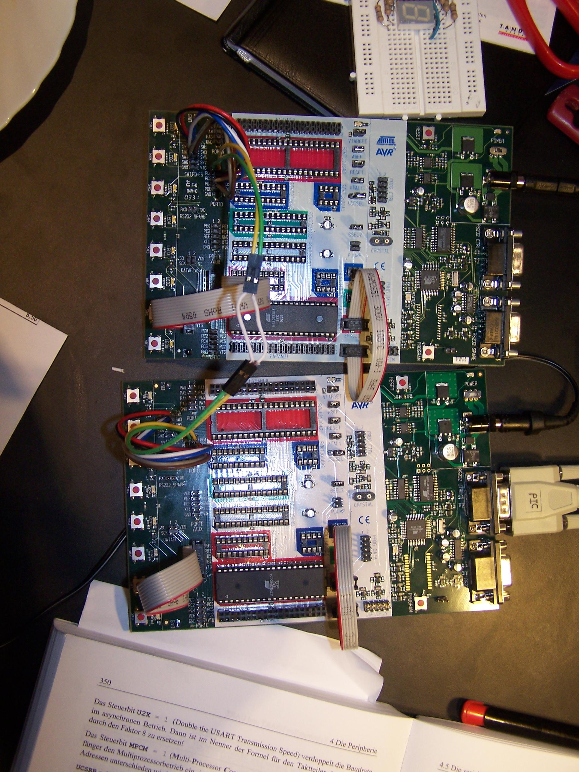

ich versuche grade mir das Programmieren von AVRs beizubringen und bin
grade beim Kapitel UART angekommen.
Nach dem die Kommunikatiion mit dem Computer per Hyperterminal - wie im
Tutorial erklärt - soweit geklappt hat, wollte ich mal zwei Controller
kommunizieren lassen.
Im Anhan ein Foto vom Versuchaufbau und die beiden Codes.
Auf einem STK 500 ist ein Mega8515, auf dem anderen ein 90S8515 daher
zwei Programme, sollten aber gleich sein.
Programmbeschreibung
Die Werte, welche ich an den PINs D2 - D7 einlese sollen per UART auf
den anderen Controller übertagen werden, welcher die Werte dann auf dem
PortB ausgeben soll. Auf dem anderen Controller das gleiche Spiel.

Anhang 2
von Stefan (Gast)
Versuchsaufbau
von Jadeclaw D. (jadeclaw)
Sehe ich das richtig, daß du nur RxD mit TxD des jeweils anderen
Controllers verbunden hast? Und keine Masseleitung?
Jadeclaw.

von Falk B. (falk)
@ Stefan (Gast)
Das geht auch kleiner, siehe Bildformate.
Dein Programm hat ein Problem. Was passiert, wenn zufällig  beide Seiten
gerade auf Daten warten?
Du musst das so programmieren, dass WENN ein Zeichen empfangen wurde,
dies gelesen und verarbeitet wird. Wenn nicht, dann darfst du nicht
endlos warten, sondern sendest das nächste zeichen, natürlich vorher mit
Warten auf den freine Sendepuffer. Siehe Multitasking. Etwa so.
reci:              ;**Empfangsprogramm**
    sbis USR, RXC
    ret
    in rcve, UDR
    ret
Ausserdem solltest du sie internen Pull-Ups für PortD einschalten, ich
weis nicht ob das STK500 externe hat.

AUA! Du braucht DRINGEND die Masseverbindung, denn deine STK500 werden
wie es scheint auf zwei (galvanisch) getrennten Netzteilen gespeist.
Grundlagen, Grundlagen, Grundlagen. Und immer an den Herrn Ohm denken.
MFG
Falk

von Stefan T. (_distance_07)
hab ein Problem entdeckt, in dem aus dem Tutorial kopierten Code für die
Baudratenberechnung hatte ich vergessen die Frequenz von 4 MHz auf 3,69
MHz zu ändern.
Jetzt funktioniert es zumindest manchmal. ;-)
