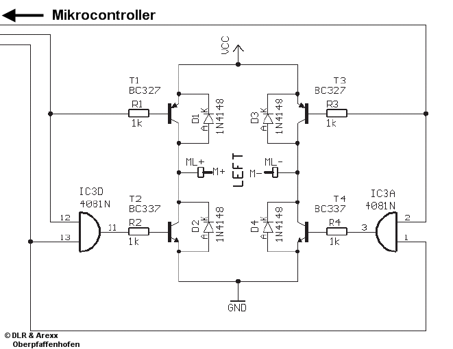

wie kann ich eine Schaltung realisieren die mir am Ausgang aus einen
Impuls reagierend die Spannung umpolt. d.h der pluspol soll dann minus
werden und der minuspol soll plus werden und mit dem nächsten Impuls die
sache wieder umgedreht. Brauche die Schaltung füt eine Uhr die auf
Polwechselden Minutenimpuls reagiert. habe am Eingang aber nur eine
positiveb Impuls.
von Esko (Gast)
Stichwort H-Brücke
Den einen Eingang der Brücke direkt vom Schaltsignal speisen, den
anderen invertiert.

von Knut B. (Firma: TravelRec.) (travelrec) Benutzerseite
Ist wohl eine alte Bahnhofsuhr? Habe ich mal mit DCF77 synchronisiert.
Die Schaltung müßte noch irgendwo herumliegen... Zur Ansteuerung hatte
ich eine Transistor-H-Brücke mit BC847 und BC857 genutzt, da die
Stromaufnahme der Uhr rech gering war - so 70mA.
von Peter Diener (Gast)
beachte, dass Nebenuhren nicht für Dauerbestromung ausgelegt sind. Es
wird üblicherweise ein Puls mit 1 Sekunde Länge gesendet. Bei der
nächsten Minute wieder, aber mit anderer Polung.
Eine einfache H4-Transistorbrücke mit Freilaufdioden löst diese Aufgabe.
Grüße,
Peter
Nach einigen Experimenten reicht auch ein Strompuls von 250ms. Darauf
hatte ich meinen Controller programmiert. Damit reicht auch ein sehr
kleines Netzteil zum Betrieb der Uhr, mit etwas größerem Kondensator.
von Ingo L. (grobian)

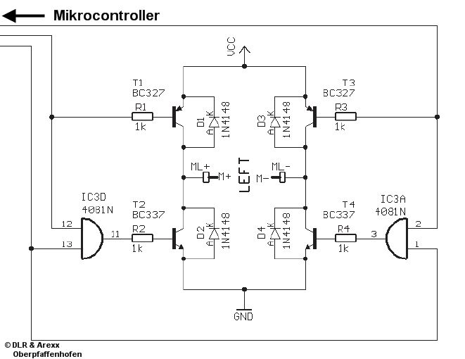

wie sieht so eine H4 Brücke aus??
So zum Beispiel. Die Gatter können entfallen, wenn Du 4 Pins des
Controllers nutzt. Da Deine Brücke aber eine höhere Spannung als Dein
Controller hat, kannst Du nur die Low-Side Transen direkt am Controller
anschließen. Die High-Side Transen müssen über je einen zusätzlichen
npn-Transistor angesteuert werden.
