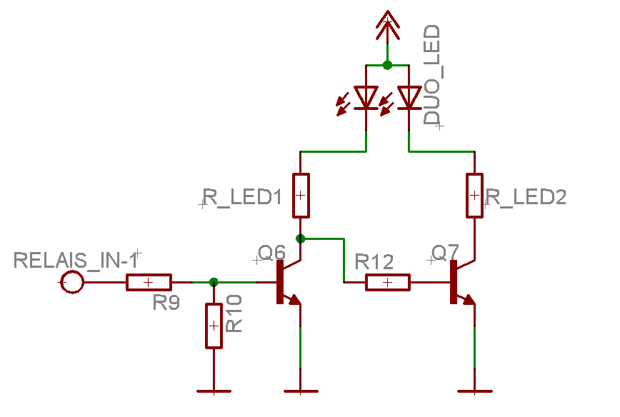

ich möchte eine Signalleitung überwachen und mir deren Zustand über eine
Duo-LED anzeigen lassen. Im Normalfall liegen auf der Leitung 12V an
(Duo-LED soll grün leuchten), im Fehlerfall 0V (Duo-LED soll rot
leuchten). Die Schaltung soll möglichst einen Innenwiderstand größer
5kOhm besitzen. Einzige Versorgungsspannung sind 12V und 5V.
Im Anhang habe ich mir eine Schaltung zurecht gedacht, die meiner
Meinung nach so funktioniert. Angenommen ist eine typische Duo-LED
(VF=2,0V bzw. 2,2V @ 20mA). Der Nachteil ist jedoch, dass die Schaltung
in jedem Fall >50mA zieht. Denn entweder schaltet der Transistor einer
Stufe durch und es fließen 33mA nach Masse oder der Transistor sperrt
und es fließen 20mA durch die Diode. Da die Schaltung zwei Stufen hat,
sind's also immer >50mA.
Fällt jemandem von Euch eine intelligentere Schaltung ein, mit
geringerer Stromaufnahme?

von [Frank] (Gast)
So vielleicht ?
Gruss
Frank

Wobei, bei näherer Betrachtung... das funktioniert ja nur, weil die
Flußspannung der roten LED geringer ist, als die der grünen. Oder?
Das würde bedeuten, dass die Grüne noch mitleuchtet, wenn die Rote
eingeschaltet ist. Geht das nicht auch anders?
von Skua (Gast)
Diode vor die Grüne.
von Steffen Hausinger (Gast)
Was soll eine Diode sein? Und wofür das überhaupt?
von HildeK (Gast)
Ganz gewöhnliche Silizium-Diode - was du halt so gerade zur Hand hast.
Verursacht nochmals 0.6V Spannungsabfall, so dass beim Durchschalten des
Transistors kein Strom mehr durch die grüne LED fließen kann.
von Martin S. (panik)
Dadurch erhöht sich die Flußspannung der grünen LED nochmals. Wenn die
rote LED leuchtet reicht die Spannung fur die grüne LED nicht mehr aus.
Diese leuchtet nicht mehr.
Panik
ups... hier ist aber was los ;-)
von Sven (Gast)
Und häng den Widerstand nicht an +5V, sondern an +12V. Sonst hast Du bei
+12V auf der Signalleitung 7V in Sperrichtung über der B-E-Strecke, das
mögen viele Transistoren nicht.
von Steffen H. (steffenh)
Hallo nochmal,
die hier bereits vorgeschlagene Schaltung ist zwar unschlagbar simpel,
aber ich habe mir nocheinmal weitere Gedanken gemacht. Herausgekommen
ist die Schaltung im Anhang. Ebenfalls noch recht simpel, es werden nur
zwei Transistoren benötigt.
Das Problem ist nur - es wird eine Duo-LED mit gemeinsamer Anode
benötigt. Meine hat aber eine gemeinsame Kathode! Wie muss ich die
Schaltung ändern? Kann ich die Diode einfach in den Emitterzweig legen?
Grüße
Steffen
