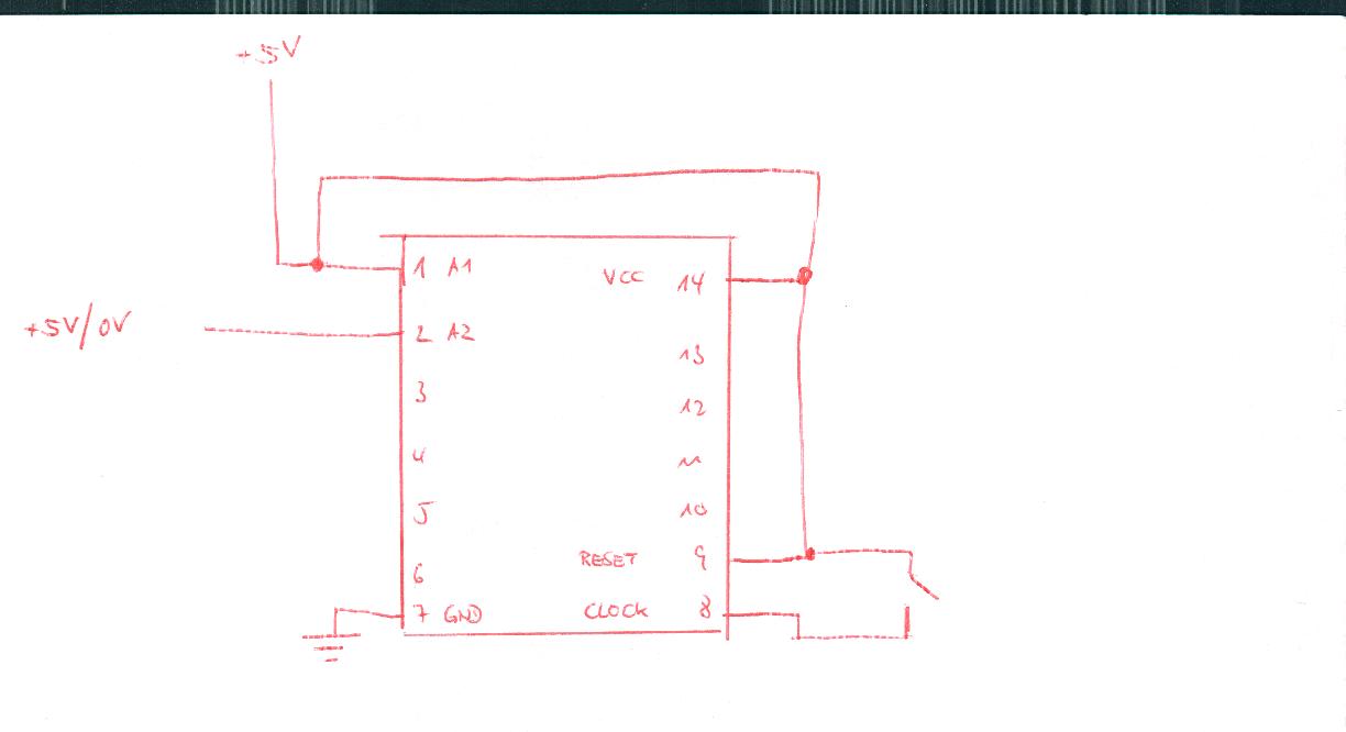

Ich möchte den 74HC164 testen. Im Anhang das Schaltbild dazu.
Als Takt hab ich einen Taster gewählt, der bei Knopfdruck einen 5V
Impuls ausgibt.
Bei A2 kommt die Bitfolge rein.
Leider kann ich an den restlichen Ausgängen kein Signal messen. Weiß
jemand woran das liegt? Hab ich einen Denkfehler?
> Impuls ausgibt.
Nöö. Der gibt dir mehrere Impulse aus wenn du ihn einmal betätigst.
Stichwort "ENTPRELLEN".
Was genau willst du WO messen?
Irgendwie hatte ich auf die Frage gewartet nach dem letzten Post.. ;)

Ich möchte an den Eingängen 3-6 und 10-13 messen.  An den Ausgängen des
Registers
von Bernd G. (Gast)
Du musst als absolutes Minimum an das Clk-Pin noch einen
Pull-down-Widerstand anhäkeln, sonst hast du überhaupt keine Chance. Der
Kontakt prellt dann aber immer noch.

Du möchtest einen statischen Wert an Pin 2 Schritt für Schritt in das
Schieberegister packen und nach jedem Schritt deine Ausgänge
durchmessen, oder?
Du kannst das Prellen mit einer R/C-Kombi in den Griff bekommen, also
einen Kondensator parallel zum Taster und in die Leitung nach Vcc einen
Widerstand rein. Mit einer Zeitkonstante um die 100ms bist du definitiv
auf der sicheren Seite.
von Hmm... (Gast)
Achja, ein definierter Lowpegel fehlt auch noch, wie ich beim 2. Blick
in das Gekrakel gesehen habe...
Probier es mal so:
Vcc-----
Clk ---*----
Da auf der Low/High Flanke weiter geschaltet wird, sollte die Schaltung
beim loslassen des Tasters weiter schalten.
