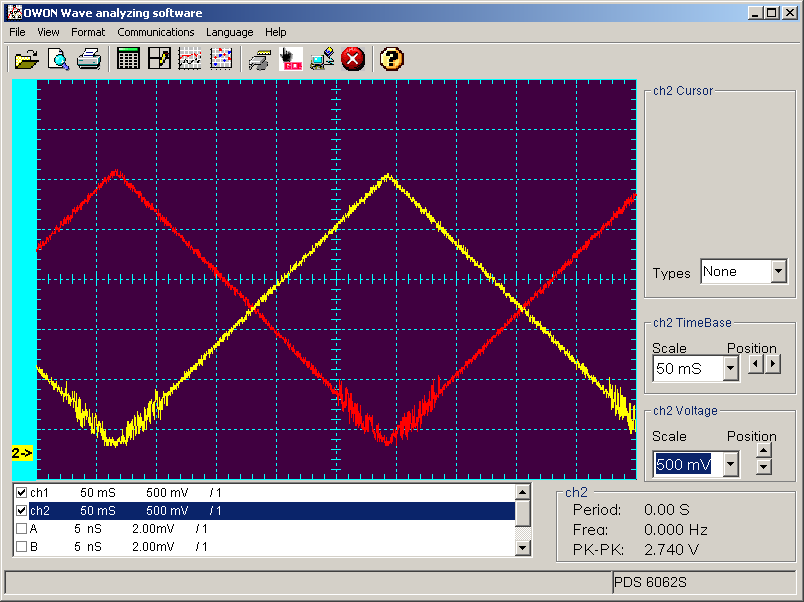

von Jürgen C. (cjr)
ich habe etwas mit dem XMega128A1 ES0835 experimentiert, und muste
feststellen, dass der DAC im Dual-Channel-Modus ziemlich stark rauscht.
Dabei verhält sich dieses Rauschen sehr merkwürdig:
Bei Verwendung von AVCC oder AREFA über ca: 2,5V als Referenzspannung
treten bei Ausgangsspannungen unter ca. 1V erhebliche Spannungsspitzen
(bis ca.300mV) auf, die ab einem bestimten DAC Wert ( ca.1000)
schlagartig
verschwinden.
Den Versuch habe ich mit der Software aus der Atmel AppNot AVR1301
durchgeführt.
Als Hardware dient eine Platine mit Abblockkondensatoren an allen
Stromversorgungseingängen und Induktivität im Eingang zum Analogteil.
Kann dieses Verhalten jemand bestätigen, oder muss ich den Fehler in
meinem Aufbau suchen?
Gruß Jürgen
von Jürgen C. (cjr)
Im Anhang noch ein Bild vom erzeugten Signal.
von Knut B. (Firma: TravelRec.) (travelrec) Benutzerseite
Das Rauschen des DAC kann ich bestätigen. Ich hab´s zwar nicht gesehen,
aber gehört, als ich erste Audio-Ausgaben mit dem Teil vorgenommen
hatte. Ich nehme mal an, daß das mit der S/H-Schaltung im
2-Kanal-Betrieb zusammenhängt. Der ADC hingegen macht eine gute Figur.
Es könnte sein, daß das Problem bei den Serienchips beseitigt ist, die
Muster haben da noch ein paar Macken, was ADC und DAC angeht.
