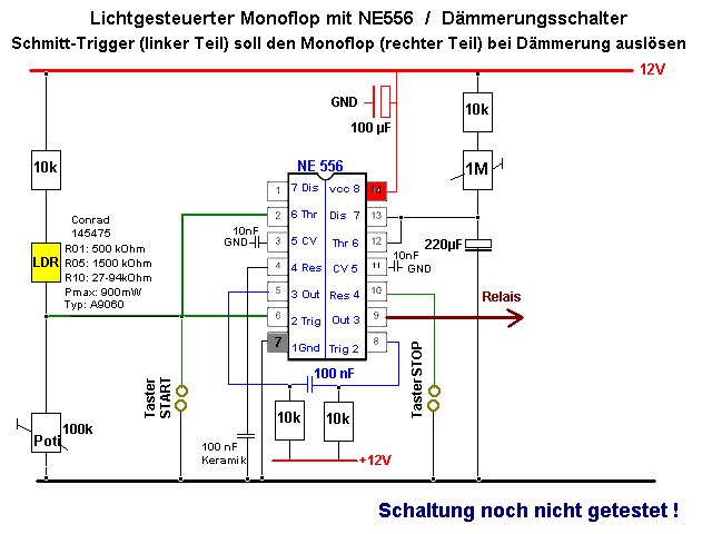

Kann sich bitte jemand die Schaltung ansehen - ich glaub ich baue da
wieder Mist. Der Schmitt-Trigger mit der LDR soll jeden Abend bei
Dämmerung den Monoflop auslösen, also nur 1x am Tag.
Irgendwie haut das nicht hin. Ist der Spannungsteiler falsch?
lg
Triti

Ist das eine Sonderausführung?
Wie ist denn die Nummerierung der Pins?
Die Zahlen neben den Pinbezeichnungen sind unverständlich.
Brauchen die Taster keinen Pullup-Widerstand?
nach dem Prinzipschaltplan haben die Eingänge keine Widerstände nach Vcc
oder Gnd, aber das kann auch vereinfacht sein.

Was auf keinen Fall geht: Reset mit Kondensator nach Masse!
Wenn Reset nicht gebraucht wird, direkt an Vcc.

Der reset mit dem C nach Masse soll wohl beim Einschalten einen
definierten Zustand herstellen. Wenn der C geladen ist, isoliert er und
ist praktisch high.
Der OUT-Pin 5 des Schmitt-Triggers muß anders herum schalten:
wenn die Dämmerungs-Schwelle erreicht ist, muß er nach Gnd schalten.
Dann gibt es auch einen negativen Triggerimpuls am Monoflop.
Ja richtig, da fehlen 10k von Reset an Vcc, hab ich vergessen, gehört
noch rein.
Die blauen Zahlen sind die Pins vom normalen NE555, die hab ich
reingeschrieben weil ich mich sonst nicht auskenne und ich mach so schon
genug Fehler.
Und genau da weiss ich nicht, wie man das macht. Wie schaltet man das
anders herum? Die 2x10k + 100nF auf GND statt auf +12V legen? Oder
brauch ich dazu einen Transistor? Wie soll das ausschauen? Bitte...
Und sehe ich das richtig, dass ich statt dem 100k Poti einen mit 500k
brauche, damit ich die Schwelle von 1/3 zum Kippen erreiche? Oder noch
mehr? Ich weiss ja nicht, wie hoch der LDR Widerstand in der Dämmerung
ist. Muss ich erst mal mit dem Multimeter messen, wenn das damit
vernünftig geht.
Wenn Du den LDR nach unten an Masse legst, und das Poti an Vcc, wird die
Spannung an den verbundenen Pins 6 u. 2 langsam mit schwächer werdender
Beleuchtung ansteigen. Bei der Schaltschwelle wechselt dann der Ausgang
von High nach Low. Damit kannst Du Dein Monoflop triggern.
http://www.elektronik-kompendium.de/sites/slt/0310121.htm
Am Eingang E liegt der Ausgang (Pin 5) des Komparators.
