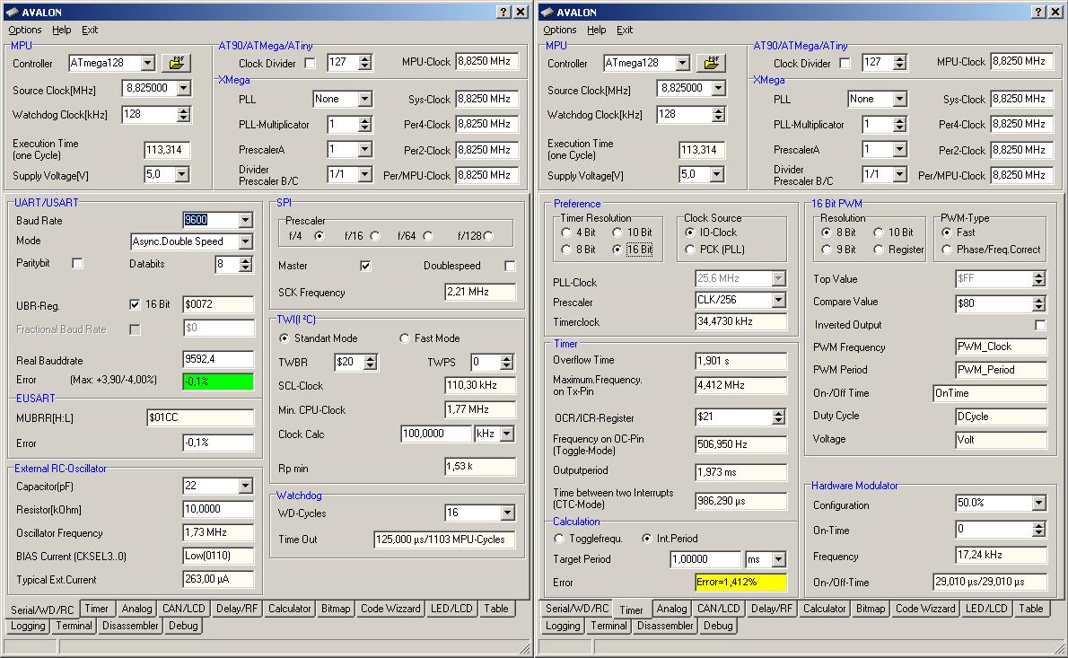

von spess53 (Gast)
Hi
Da wird nur im h-File#define XTAL 11.0592e6
angepaßt und alle Delays stimmen wieder, weil der Compiler die richtigen
Konstanten automatisch ausrechnet. Und auch Baudrate, I2C-Takt,...
Da weisst du aber immer noch nicht, wie groß beispielweise dein
Baudratenfehler ist.
Bei mir sieht das so aus.
MfG Spess

von spess53 (Gast)
Hi
1. Das Malprogramm heisst Delphi
2. Ich bin (bei AVRs) notorischer Assemblerprogrammierer. Also muss ich
   mich mit meinem Präprozessor anpassen
3. Die Berechnungen sind eigentlich nur die Peanuts vom Gesamtprogramm
   (ca. 500 von etwa 35000 Quelltextzeilen, wenn überhaupt).
4. Ob es sinnvoll ist, z.B. die Berechnung einer Baudrate im Quelltext
zu
   dokumentieren lasse ich mal im Raum stehen. Ich weiss wie es geht und
   wo es steht.
Das Programm ist so nach und nach in den letzten 10 Jahren entstanden.
Je nach Bedarf und Lust erweitert. Dafür hat es alles, was ich als
notwendig und nützlich empfinde. Und allmal besser als irgendwelcher
halbseidener Kram aus dem Internet.
MfG Spess
