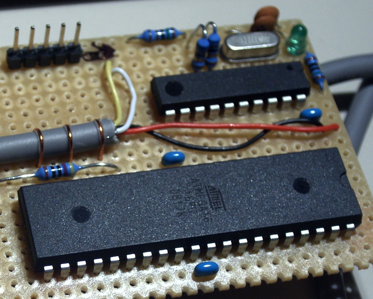

Ach, ist das so? Ich nutze mehrere USB-Seriell-Wandler auf Basis eines
ATtiny2313 (AVR-CDC) produktiv, ich weiß nicht wo das Problem sein soll.
Da FTDI die Chips nur als SMD fertigt, gibts für Leute die nicht ätzen
sondern Rasterplatinen nehmen keine Alternative (mal von den
überteuerten DIP-Modulen abgesehen, die sind preislich nämlich keine
Alternative).
Allerdings nehme ich auch den µC der USB macht für nix anderes, wenn ich
in einem µC-Projekt USB brauche, kommt eben ein tiny2313 als
USB-Controller hinzu (siehe Anhang).
