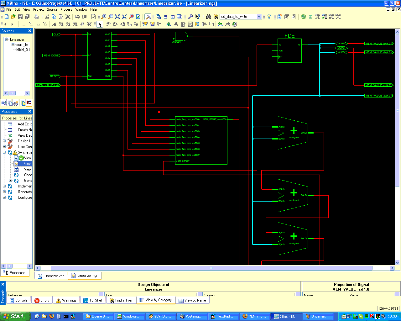

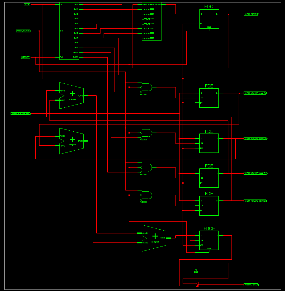

von Andreas S. (andreas) (Admin) Benutzerseite
Schau dir doch einfach mal den erzeugten Schaltplan an, da kannst du
schnell erkennen ob etwas unerwünschtes synthetisiert wurde oder etwas
wichtiges fehlt.
von Pat R. (patrik)
Also ich habe den Linearizer so weit wie möglich reduziert und das Modul
sieht wie folgt aus:
library IEEE;
use IEEE.STD_LOGIC_1164.ALL;
use IEEE.STD_LOGIC_ARITH.ALL;
use IEEE.STD_LOGIC_UNSIGNED.ALL;
entity Linearizer is
  PORT(
      CLK : IN STD_LOGIC;
      RESET : IN STD_LOGIC;
      MEM_DONE : in STD_LOGIC;
      MEM_VALUE : in STD_LOGIC_VECTOR(4 downto 0);
      MEM_START : out STD_LOGIC;
      RESULT : OUT STD_LOGIC_VECTOR(7 downto 0)
end Linearizer ;
architecture Behavioral of Linearizer is
signal MEM_VALUE_A, MEM_VALUE_B, MEM_VALUE_C, MEM_VALUE_D :
type main_fsm_type is (wait_for_start, start_mem_read1, mem_start1,
wait_for_mem1, wait_for_mem2, wait_for_mem3, wait_for_mem4,
wait_for_mem5);
signal main_fsm : main_fsm_type;
begin
  process(clk, reset)
  begin
    if reset = '1' then
      mem_start <= '0';
      main_fsm <= wait_for_start;
      result <= "00000000";
    elsif clk'event and clk = '1' then
      case main_fsm is
        when wait_for_start =>
          main_fsm <= start_mem_read1;
        when start_mem_read1  =>
          main_fsm <= mem_start1;
          MEM_START <= '1';
        when mem_start1 =>
          MEM_START <= '0';
          main_fsm <= wait_for_mem1;
        when wait_for_mem1 =>
          if mem_done = '1' then
            MEM_VALUE_A <= MEM_VALUE;
            main_fsm <= wait_for_mem2;
          end if;
        when wait_for_mem2 =>
            MEM_VALUE_B <= MEM_VALUE;
            main_fsm <= wait_for_mem3;
          end if;
        when wait_for_mem3 =>
            MEM_VALUE_C <= MEM_VALUE;
            main_fsm <= wait_for_mem4;
          end if;
        when wait_for_mem4 =>
            main_fsm <= wait_for_mem5;
            MEM_VALUE_D <= MEM_VALUE;
          end if;
        when wait_for_mem5 =>
RESULT(4 downto 0) <=MEM_VALUE_A + MEM_VALUE_B + MEM_VALUE_C +
MEM_VALUE_D;
      end case;
    end if;
  end process;
end Behavioral;
Was sagt die Synthese?
> wichtiges fehlt.
Ich habe es soeben versucht und soweit ich es verstehen konnte, sind
MEM_VALUE_A, MEM_VALUE_B und MEM_VALUE_C futsch :-(
Der Synthesizer ist schlauer, als du denkst:
der sieht, dass diese MEM_VALUE_(A..D) nirgends verwendet werden und
optimiert sie raus. Verwende die Signale, oder führe sie nach aussen
(Anhang), dann klappts auch mit der Nachbarin ;-)
EDIT:
Verwenden heißt: nicht nur in einem Zustand (wait_for_mem5) verwenden.
von Pat R. (patrik)
also ich mache wohl etwas ganz falsch! Ich habe es mit deinem code
versucht, funct aber nicht :(
Die Synthese bringt immer noch die Meldungen die ich hier schon gepostet
habe.
Schaue dir  bitte das Bild im Anhang, das ist imho Müll pur!
Das ist doch result <= (((mem_value + mem_value)+ mem_value)+mem_value);
Das sehe ich nämlich auch auf den leds.
Ich benutze ISE 10.1. Kann man da nicht irgendwie einstellen, dass er
das nicht 'wegoptimiert'?
Was du da bekommst ist Käse :-(
Sowas habe ich mit deiner ursprünglichen Beschreibung erhalten.
Meine Zielarchitektur: Spartan 3
Die Synthese-Einstellungen: Alles auf Default
Meine SW-Version: 8.2.03i
Mein Ergebnis: Anhang
