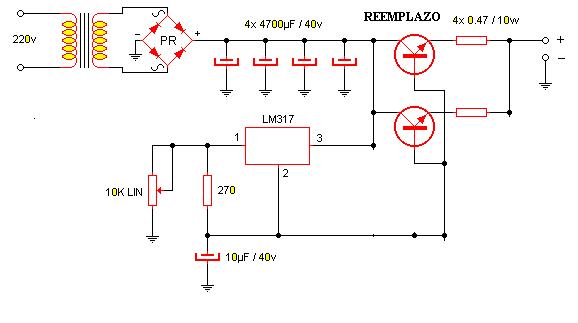

Wollte mal wissen ob diese Schaltung laufen kann. Ich verstehe nicht so
ganz wie die den LM 317 da verbinden

Zum laufen braucht man min 2 Beine- LM317 hat drei- sollte kein Problem
sein...
von (prx) A. K. (prx)
Ich habe das Pinout vom LM317 nicht kontrolliert, aber wenns passt wird
das schon irgendwie funktionieren (wein 3=rein 2=raus).
Nur ist die Ausgangsspannung etwas lastabhängig, weil die stromabhängige
BE-Spannung der Transistoren nicht ausgeregelt wird.
Macht man normalerweils anders.
Kurzschluss/überlastfest ist das auch nicht.
Von der Anordnung her ist das ein bischen seltsam dargestellt.

LM317 PIN von rechts nach links    in ady out war das glaube ich
Was meinst du mit ausgeregelt ?

Nein !
Da fehlt mindestens ein Widerstand von LM317 Pin 2 nach Masse.
Ausgangsspannung = LM317 - Ube - Ure(4x0,47). Da Ube und Ure
stromabhängig sind, sinkt die Ausgangsspannung mit steigender Last
entsprechend.
Im Grunde ist das nicht viel anders als die Variante mit Z-Diode und
Emitterfolger dahinter, nur dient hier der LM317 als variable Z-Diode.
Nö. 270 Ohm nach Pin 1 und via Poti nach Masse. Dieser Teil ist die
klassische LM317 Beschaltung, nur ungewöhnlich dargestellt.

Aber irgendwie fehlen mir hier die Glättungskondensatoren. Sieht aber
insgesamt nach Müll aus, weil der Ausgang leer steht ... Oder eben auch
völlig falsch je mehr ich mir das ansehe. Woher kommt das denn?

Au, falsch von mir gesehen. du hast recht.

Also würde sie "gehen" aber halt nur nicht so gut
Wo jetzt? In der hiesigen Schaltung sind gleich 4 Stück drin und in
deinem Link ist nur eine Teilschaltung dargestellt, Trafo+Gleichrichter
sind auch nicht drin.

hm auf der rechten seite sieht es so aus als wenn da nen wiederstand
wegeditiert wurde man sient noch dir fransen
