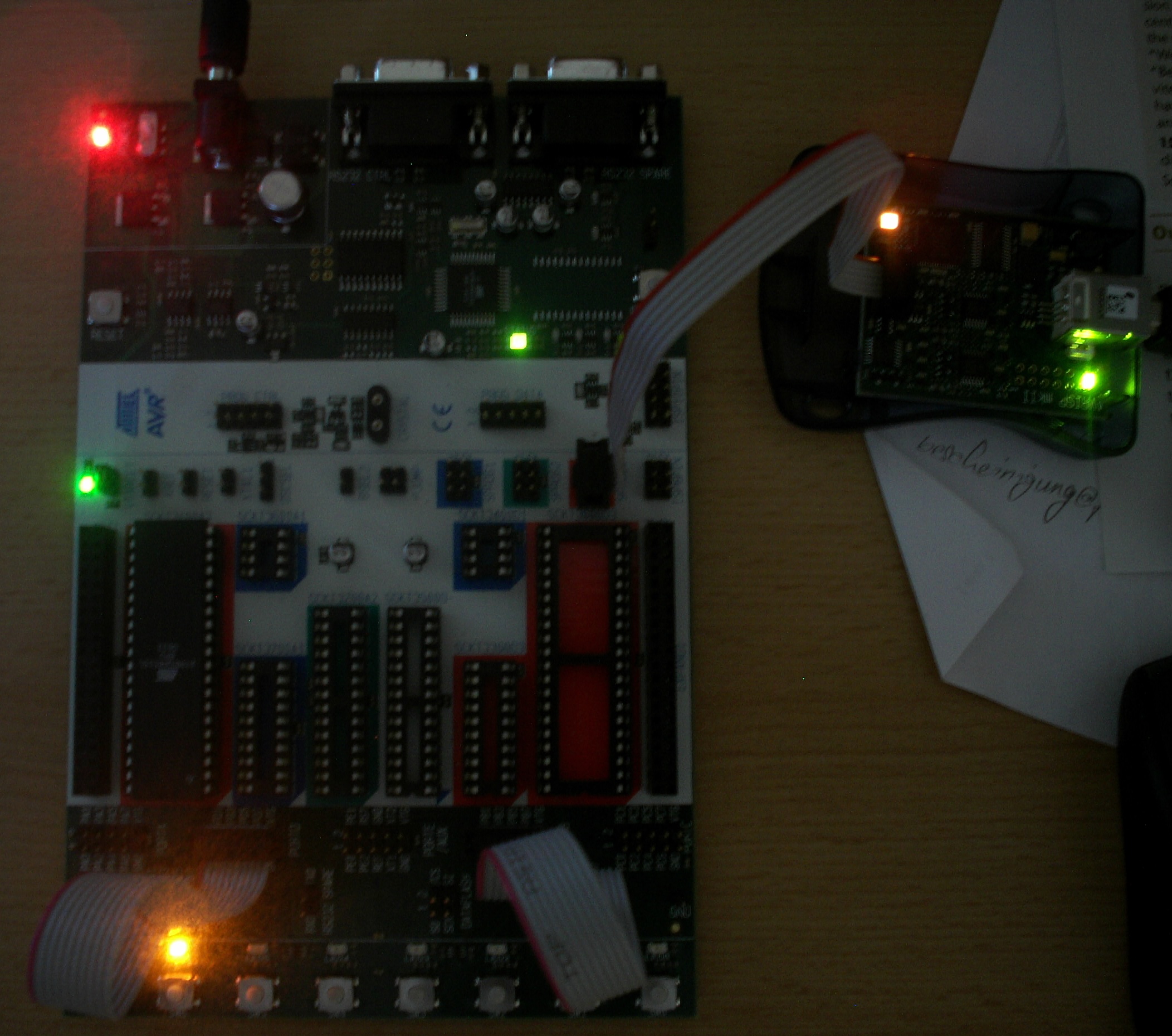

Ein Lösung zu diesem Problem wäre echt super!!! Ich habe mir vor 8
Monaten einen STK500 und einen AVR MKII vom Reichelt geholt. Bis jetzt
ist es mir kein einziges Mal gelungen den Atmega8515 Controller, auf dem
STK500 zu zu programmieren.
Ich kann nur die Controller Signatur, 0x1E 0x93 0x06, auslesen.

von spess53 (Gast)
Hi
>Das hat leider auch nicht geholfen :( Ich danke Dir sehr Dein Beitrag,
>Dobrowski Yesil...
Dann erklär mal, wie du das ganze angeschlossen hast.
MfG Spess
von Dialog (Gast)
Okay. Ich habe jetzt der mega8515 im Socket SCKT3100A3, auf dem stk500.
Entsprechend habe ich den avr mkii programmer an SPROG3 angeschlossen.
Ich habe lediglich einen jumper auf VTarget, weil ich mit dem avr mkii
programmer arbeite. Ich benutze PortB für die LEDs...
von spess53 (Gast)
Hi
Das hört sich erst mal richtig an. Stromversorgung vom STK? Wie machst
du dann weiter?
Foto vom Aufbau, Screenshots könnten hilfreich sein.
MfG Spess
von Dialog (Gast)
Hier sind ein Screenshot und ich hoffe, dass alle (anschlüsse/Aufbau) zu
erkennen sind. Ich habe noch nicht die Stromaufnahme des STK500
nachgemessen.
von Dialog (Gast)
Dieser Screenshot ist vielleicht noch besser... Ich bedanke mich sehr im
voraus.
von spess53 (Gast)
Hi
Das ist der falsche Sockel. Der ATmega8515 gehört in den SCKT3000D3 .
MfG Spess
von Dialog (Gast)
Ich hatte den mega8515 im Sockel SCKT3000D3. Das Problem besteht/bestand
nach wie vor... ich habe den mega8515 jetzt im SCKT3000A3 um zu testen,
ob sich die Lage bessern wird.
von Lukas K. (carrotindustries)
Das Hochladen von Word-Dokumenten im .doc Format ist ein Fauxpas.
von spess53 (Gast)
Hi
>ich habe den mega8515 jetzt im SCKT3000A3 um zu testen, ob sich die Lage >bessern
wird.
Vergiss es. Bei dem Sockel liegen die Anschlüsse anders. Die AVRs sind
zwar relativ robust, aber trotzdem besteht die Möglichkeit, das du
deinen ATMega geschrottet hast.

von Dialog (Gast)
Es läuft jetzt!!! Ich danke alle viel mals!!!! Das Problem lag scheinbar
an einem defekten Atmega8515. Der erste Controller, der mit dem STK500
mitgeliefert wurde war bereits defekt und nach ca 8 Wochen Fehlersuche
habe ich mir 2 neue Atmega8515 Controller gekauft und einen auf der
STK500 eingesetzt. Zufällig war der neuer Controller auch schon kaputt
und so bestand das Problem weiterhin... Aber jetzt ist es okay. Ich
hoffe, dass es auch morgen läuft:) Nochmal, vielen Dank.

von spess53 (Gast)
Hi
>Behauptung falschrum eingesteckt ist ausgeschlossen.Sieht man aufm Bild.
Und dank deinem Tip im falschen Sockel. Kommt auf das gleiche heraus
wie falsch herum gesteckt.
