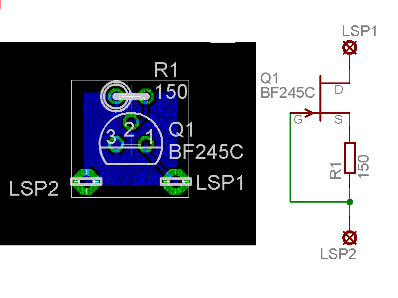

von Falk B. (falk)
@  Matthias Lipinsky (lippy)
>30V @ 20mA ergeben 0,6W Verlustleistung.
Wenn der OP mit 10mA zufriende ist, sind es nur noch 300mW. Das pckt ein
TO92 Gehäuse gerade so.
>=> zuviel? dann weiter zu 3) Sonst: Konstantstromquelle mit BF245C oder
>   Kollektorschaltung mit Ub=konstant.
Mit der Kollektorschaltung hast wol ein ganz besonderes Verhältnis, was?
>>ein Platz dafür ist ungefähr 1cm2 (eher weniger).
>Vergiss es.
Nanana, mal nicht so voreilig die Flinte ins Korn werfen.
Siehe Anhang.
MFG
Falk
P S Wenn jemand einen JFET im SOT223 Gehäuse oder ähnlich kennt könnte
man das auch mit 600mW schaffen.

von Falk B. (falk)
>Das vergiss es war für den Schaltregler gemeint.
Und selbst das ist nicht haltbar. Schaltregler gibt es im SOT23 mit 5
Pins, dazu noch drei 0805er Bauteile, fertig. Hat dann auch wenig
Probleme mit der Verlustleistung.
MFG
Falk

von Roy .. (royw)
@Falk,
vielen Dank für deine Schaltung.
Aber wie anfangs geschrieben , habe ich große Probleme mit der
Verlustleistung.
Deshalb kommt ein Fet als Linear regler nicht in Frage.
Ich dachte an soetwas ähnliches wie ein Spannungs Frequenz Wandler der
die Spannung über einem Widerstand misst und dann die LED mittels PWM
regelt.
Und das ebend sehr klein (SMD SOT223 ö.ä.)
