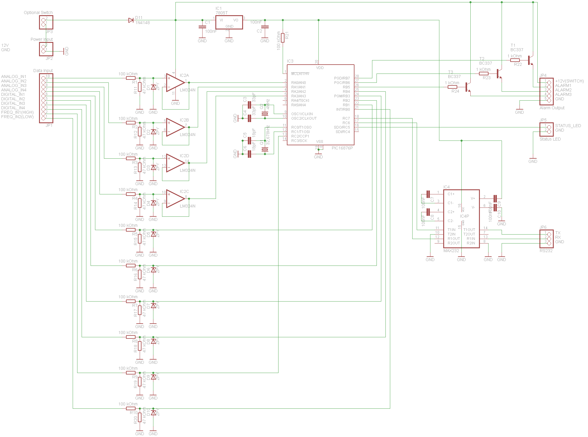

Hallo Experten,
ich hab mein Elektronik-Wissen die letzten Tage zusammen-gegoogelt, um
eine Platine zu erstellen. Mein Testaufbau funktioniert auch soweit.
Bevor ich jetzt aber eine richtige Platine in Auftrag gebe, würde ich
gern um Eure Kritik und Anregung bitten.
Zur Schaltung:
Sinn ist es, im KFZ diverse Signale (analog, digital, Frequenzen) loggen
zu können. Die Schahltung gibt die aktuellen Messwerte über die RS232
aus, wo entweder ein Notebook für Live-Daten dran hängt oder eine
"Datenaufzeichnungseinheit".
Die Spannungsversorgung erfolgt direkt übers KFZ-Netz. Da hat man ja mit
diversen Schwankungen und Störungen zu kämpfen, weshalb ich ein paar
Kondensatoren zur Glättung eingebaut habe. Reicht das oder sollte man da
noch mehr machen?
Alle Mess-Spannungen werden über Spannungsteiler (100kOhm + 47kOhm) von
12V auf den PIC-Bereich von 0..5 V gewandelt. Bei 13.4V würden 4,3V
anliegen. Ist also noch Luft bis 5V. Außerdem hab ich zum Schutz noch
Z-Dioden vorgesehen.
Da der Eingangswiderstand des PIC ja den Spannungsteiler beeinflussen
würde, hab ich bei den analogen Messeingängen jeweils eine OP-Schaltung
(Spannungsfolger) dazwischen geschaltet, um PIC und Spannungsteiler zu
entkoppeln.
Wie sieht es eigentlich mit Quartzen und Erschütterungen aus. Können da
praxisrelevante Fehler auftreten?
Vielen Dank für Eure Anregungen

Ja. die 100k an den Analogen eingaengen bilden einen 1/3
Spannungsteiler. Scheinen mir zu hochohmig.
Die NPN am ausgang wirste nie durchsteuern koennen. Da sollten PNP hin,
aber die benoetigen noch eine Ansteuerung. Direkt vom Port weg geht
nicht.

Wenn du einen Maxe mit 100nF einsetzt, dann pass auf dass es ein
Exemplar ist bei dem das ausreicht. Der Klassiker will mindestens 1µF.
Wie gedenkst du den PIC zu programmieren? Mit althergebrachter
raus/rein/raus/rein/... Methode? ISP scheint mir zeitgemässer zu sein.
Wozu der Uhrenquarz? Ein ggf. per software getrimmter Haupttakt ist grad
so genau. Einen separaten Uhrenquarz nimmt man meist nur, wenn entweder
keine quarzgenauer Haupttakt existiert, oder der Uhrenquarz bei
Stromausfall gepuffert weiterläuft.
Deine Alarmausgänge liefern wenn eingeschaltet ca. 4,3V. Reicht das?
Einfacher: UDN2981. Wieviel Strom müssen die eigentlich schalten? Denk
an die arme 1N4148, das ist keine Leistungsdiode.
Ergibt einen Offset von ein paar Millivolt. Je nach Anwendung ist das
erträglich.
von (prx) A. K. (prx)
Allerdings könnte sich ein Kondensator am Spannungsteiler nützlich
machen, um Störungen zu filtern.
von Helmut L. (helmi1)
Auch ist ein OP am Eingang des ADC der mit einer hoeheren Versorgung
gespeisst wird nicht besonders gut. Der koennte dir eventuelle deine ADC
Eingaenge zerstoeren.
Gruss Helmi
Wenn die Z-Diode sauber dimensioniert ist (steht kein Wert drin), dann
kann das eigentlich kaum schief gehen, denn warum sollte der OPV mehr
liefern als Diode+Spannungsteiler vorgeben?
Ärger verursacht eher die Diode selbst. Denn um meine Offsetrechung oben
zu korrigieren: der Leckstrom einer solcherart dimensionierten Z-Diode
wird den Spannungsteiler deutlich belasten.
Folglich müsste die Diode vor den Spannungsteiler, d.h. vor den
hochohmigen Teil davon. Z-Dioden im Bereich um 15V gibt es mit sehr
kleinem Leckstrom. 5V Typen hingegen... Aber einfache Ableitdioden tun
es natürlich auch.
von Henryk M. (henryk)
Vielen Dank für die vielen Hinweise!!!
@hmmmm(Gast):
Was ist schlimm an der Hochohmigkeit? In der Theorie ist ja beim
Spannungsteiler nur die Verhältnis wichtig? Was wäre für die Praxis
besser und warum?
Das Schalten der Ausgänge mit einem Transistor hab ich von www.sprut.de.
Da soll z.B. eine 12V Cockpit-Lampe dran für Schaltpunkt oder Alarm.
Warum sollte der Transistor nicht schalten? Muss die Last "vor" den
Transistor anstatt wie bei mir "nach" den Transistor? Ich wollte halt
einfach Am JP4 Pin Alarm 1 (Pin1) zu ner Lampe oder auch Relais und von
da auf GND (Pin5).
@A.K:
Mein MAXIM232 is der MAX 232 CPE von Reichelt. Beim Testaufbau tut er es
mit 100nF. Die 1µF-Elkos nehmen so viel Platz weg und die kleinen
Keramik-Kondensatoren gehen nicht bis 1µF. Ich hab nochmal in die Spec
geschaut, weil da was mit 0,1µF stand und gesehen, dass sich das auf
einen MAX202 bezieht. Na mehm ich halt den ... :o)
Den Uhrenquartz hab ich für Timer1, umm damit eine Frequenz auszumessen
(z.B. 700 - 7000 Hz für Drehzahl oder bis ca. 600 Hz für
Geschwindigkeitssignal). Mit 10 MHz läuft der Timer zu schnell über und
ich muss in der Software den Überlauf noch mitzählen.
Die Alarm-Ausgänge reichen im Test zum Schalten des Transistors, aber
ich hab im Aufbau die Last "vor" dem Transistor. Das werd ich in der
Schaltung korrigieren.
Der Hinweis mit der 1N4148-Diode ist sehr gut. Die 3 Ausgänge müssen
z.B. 3 KFZ-Relais schalten können. Die Schaltung selbst geht ja auch
noch über die Diode. Bei Reichelt gibt es sooo viele Dioden und man kann
nicht vernünftig suchen.
UDN2981 schau ich mir mal an.
Das Programm für den PIC hab ich schon geschrieben. Bei sowas kenn ich
mich im Vergleich zur Elektronik besser aus. Im ersten Test ist es recht
simpel gehalten. Die Analog- und Digitaleingänge werden sequentiell
abgefragt und das Ergebnis gespeichert. Die Frequenzen werden per
Interrupt gemessen und das Ergebnis ebenfalls gespeichert. In der Summe
sind das 10 16bit-Werte (die digitalen Werte sind zwar nur 0x0000 oder
0x0001, aber so ist das Ausgabe-"Protokoll" flexibler. Über RS232 wird
dann STX-Byte + 10 x Hexwerte (4-Byte Ascii-Format) + ETX-Byte
ausgegeben. Danach beginnt Messung + Ausgabe von vorn. Die Ausgabe
erfolgt per polling ohne Interrupt, aber das kann man ja ausbauen.
@ Helmut Lenzen:
Ist eine ZF4.7 Diode. Die soll dafür sorgen, dass am OP nicht mehr als
5V anliegen und damit auch nicht mehr als 5V rauskommen. Ich hatte sie
erst hinter dem OP eingebaut. Für die Anordnung auf der Platine war es
aber vor dem OP besser.
Aber wie A.K. schrieb ist die Anordung vor dem Spannungsteiler
sinnvoller.

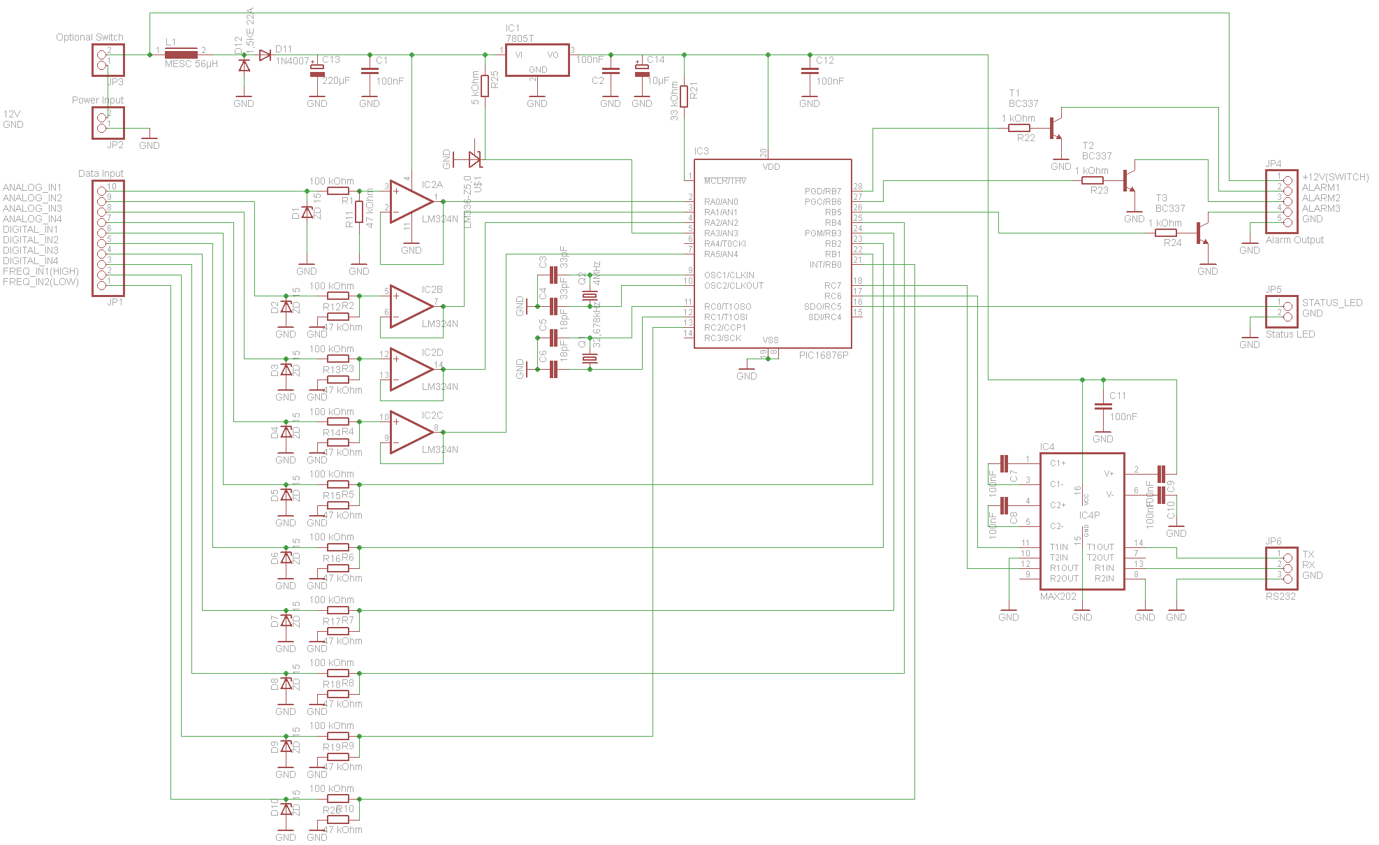

Da der OP seine Versorgungspannung vor dem Spannungsregler bekommt liegt
die auch eher an als die Versorgungsspannung vom ADC. Folglich koennte
sich so ein nicht erlaubter Zustand ergeben die den ADC zerstoeren
koennte (Latch UP)
Gruss Helmi
von B e r n d W. (smiley46)
Die D11 1N4148 (150mA) ist im Verhältnis zum Spannungsregler (1A) zu
klein dimensioniert, besonders falls mal über T1 ... T3 etwas mehr Strom
fließen sollte. Ein 1N4007 z.B. hält 1A aus.
Der C1 mit 100nF ist zu klein, in den meisten Datenblättern wird als
Minimum 330nF verlangt. Bei 100 nF schwingt es häufig.
Der 32kHz Quarz ist ok, kostet ja nur ein paar Cent. Einem Quarz machen
die Erschütterungen möglicherweise was aus, wenn die Platine direkt auf
den Motor geschraubt wird. Falls er runterfällt auf Steinboden, ist er
kaputt.
Die 100nF beim Max sind zwar nicht ganz nach Datenblatt, bei mir hat das
aber immer funktioniert.
Dem OP würde ich eine negative Versorgung spendieren, damit der PIC bis
Null runtermessen kann. Eventuell könnte man die Versorgung vom Max232
Pin 6 und Pin 2 holen.
Ich empfinde die Spannungsteiler auch als etwas hochohmig, es sei denn,
die Schaltung läuft auch bei ausgeschalteter Zündung weiter. Bei
hochohmigen Spannungsteilern droht z.B. Einstreuung von Störungen. Mit
10k und 4,7k könntest Du eventuell auf die OPs verzichten. Abhängig von
den zu messenden Frequenzen würde ich Keramikkondensatoren von den
Eingängen auf GND schalten.
Sollen mit T1 bis T3 nur LEDs geschaltet werden? Mit deiner Schaltung
liefern die Transistoren an den Ausgängen nur ca. 4 Volt. Ansonsten die
Emitter auf Masse und die Last zwischen den Kollektor und 12 Volt legen.
Falls mal eine induktive Last dran soll, die Freilaufdioden nicht
vergessen.
Der C2 gehört zum Spannungsregler, der PIC benötigt einen eigenen
Blockkondensator von Pin 20 auf Pin 19, möglichst dicht am PIC.
Wie sieht denn deine tool chain aus? Ich würde auf jeden Fall mit ISP
arbeiten.
Gruss, Bernd
von Chris S. (schris)
Der Pic mag keine negative Spannungen, sprich die ADC-Werte sind
teilweise falsch, wenn negative Spannung, gleich an welchen Pin, im
Spiel sind.
Das ist warscheinlich anders, wenn eine negative VREF gegeben wird.
Eine positive Vref würde ich dir dringenst empfehlen, kann auch nur eine
Led sein, welche dann Kalibriert wird. Zudem gibt dir das eine doppelte
Sicherheit/Range.  Wenn du eine Led mit 2.3 V nimmst, und die 12V
mittels Spannungsteiler hat, kleinen cap wegen Transienten sowie
Filterung,
dann hast du einen sicheren Range von ca 29V. Zener würde ich da keine
nehmen, auch kein OP. Bei den 10K von MCLR da musst du wegen Transienten
aufpassen, sonst geht dir der Baustein in den Programmiermodus.
Würde eine Diode sowie Cap zusätzlich Spendieren, um das Problem zu
beseitigen. Die unbeschalteten Pins musst du als Ausgänge setzten, sonst
hast du größeres Rauschen im ADC. Was auch fehlt, ist eine Diode von VCC
nach Vin, damit höhere Spannungen, welche ev. von den Ports reinkommen,
abfliesen können. Andere PSU haben so eine integriert. Auf jeden Fall 2
Kondensatoren für den Pic, 10nF sowie 0.1uF als Beispiel. Beim Max232
hast du einen Kondensator vergessen, wie auch beim Pic.
von Michael G. (linuxgeek) Benutzerseite
> @hmmmm(Gast):
> besser und warum?
Du hast eine Last an Deinem Spannungsteiler und somit einen
"droop"-Effekt, der Dir Dein Messergebnis verfaelschen wird. Haengt dann
von der Impedanz der Last (in diesem Fall von dem OP) ab. Bei einem sehr
hochohmigen Spannungsteiler muss die Impedanz Deiner Last sehr hoch
sein um keinen nennenswerten droop zu erzeugen.
Bau mal so einen Spannungsteiler auf und geh mit nem Digitalmultimeter
dran. Dann schau mal, wieviel Du misst und wieviel Du rechnerisch
haettest messen muessen.
Michael
Weil die Basis eines eingeschalteten NPN-Transistors um ca. 0,7V über
dem Emitter liegt. Bei Basis=5V... Kann man mit NPN+PNP und ein paar
Widerständen deichseln, aber der UDN ist einfacher.
Beim LM324 kommt Strom raus nicht rein. Trotzdem verfälscht das
natürlich. Allerdings sind das max. 100nA, was bei 47K zu max. 5mV
Offset führt. Bei 10 Bit ADC und Messbereich 5V ist das nicht mehr als
+1, also nicht arg schlimm.
Der Fehler durch den Leckstrom einer üblichen 4,7V-Z-Diode dürfte um
Grössenordnungen darüber liegen.
Der Eingang eines LM324 kann problemlos bis 0V runter, und auch der
Ausgang kommt lastfrei bis auf wenige mV an GND ran. Ist halt die Frage,
wie weit runter überhaupt gemessen werden muss.
Will nochmals sagen, wenn er keine HW-Vref nimmt, am besten beide,
ist die Messung eh nicht genau.
Nochmals vielen Dank für die vielen Anregungen! Ich muss die Antworten
aber nochmals in Ruhe lesen, um sie alle zu verstehen :o)
Ich werde dem PIC und dem MAX noch jeweils einen Bypass-Kondensator
spendieren. Die Last an den Ausgangstransistoren werde ich "über" den
Transistor legen. Das war ein Fehler im Schaltplan. Dann sollten auch
12V an der Last anliegen. Freilauf-Dioden, wie von Bernd vorgeschlagen,
kommen auch noch rein.
Die Spannunsgteiler wollte ich so hochohmig machen, um die originalen
Signale nicht zu verfälschen. Ich will eine Breitband-Lambdasonde und
Signale vom Steuergerät aufzeichnen und will vermeiden, dass z.B. Werte
wie Drosselklappenstellung oder Luftmengenmesser verfälscht werden und
sich das irgendwie auf die Leistung des Motors auswirkt.
Ihr schreibt immer von positiven und negativen Referenzspannungen für
den PIC und den LM324. Nur woher soll ich die nehmen? Hab ja nur 0 V und
12 ... 13.4 V im Auto. Der IC7805 liefert mir die 5V für den PIC. Soll
da noch ein unbelasteter IC7805 für die Referenz rein oder wie meint ihr
das?
Die Messwerte müssen übrigens nicht super genau sein. Mir reicht eine
Auflösung von einigen 10 mV.
@ Helmut
Wie könnte man das Latchup-Problem lösen? Den OP vielleicht erst vom PIC
aus einschalten? Mir gehen aber langsam die IO-Pins aus.
@ Chris S.
Im Datenblatt zum PIC ist eine MCLR-Schaltung mit 2 Widerständen
(<40kOhm + >1kOhm) und nem Kondensator drin. Bei Sprut war im
Lernbeispiel einfach ein 10kOhm dran. Ich hatte einen 100kOhm genommen,
weil ich den nun schon hatte. Ich werd wohl den Vorschlag aus dem
Datenblatt nehmen.
Widerstand von OP nach ADC Eingang und eine Schottkydiode nach Vcc
(Kathode an +)
Reset:
http://www.voti.nl/wisp628/index_1.html#compatibility
10mV, das schafft du nur mit 2 Vref, neg + pos.
Ein weiterer Vreg wird dir nicht helfen.
Als Beispiel Zener reference diode.
Gerne Verwende ich ein Led, also GND, LED, Vref-PIN, Wiederstand, VCC.
Um 10bit zu haben, muß die Vref >= 2.2V sein.
Damit hast du dann aber auch einen anderen Range, und gleichzeitig auch
mehr gültigen Spannungsrange, 5.5+0.3=5.7V einem Spannungsteiler mit
Teilung 5.2 29.64 Volt.  Deshalb sprach ich auch, daß ich keine OVP
sowie
Zener verwenden würde, sondern einfach noch einen Kondensator rein, um
die Spikes an Spannung zu reduzieren, und gleichzeitig um einen low-pass
zu realisieren, aber ich wiederhole mich nur unnötig.
ich habe Eure Anregungen in die Schaltung eingebracht.
Die Eingangsbereich bis zum 7805 hab ich "KFZ-sicher" gemacht.
An den MCLR-Pin hängt nun ein 33kOhm-Widerstand (die einfache Variante
laut Link von Chris S.)
Der MAX232 ist nun ein MAX202 der auch laut Spec mit 0,1µF arbeitet.
PIC und MAX haben einen 100nF Kondensator in direkter Nähe bekommen.
Die Zehner-Dioden sind nun vorm Spannungsteiler. Brutzeln die eigentlich
nicht weg, wenn da zu lang eine Überspannung anliegt und die den Strom
abführen müssen?
Die Ausgängssignale schalten nun über die Transistoren einen Verbraucher
gegen Masse. Freilauf-Dioden hab ich nicht vorgesehen. Die müssen in die
externe Schaltung, wenn erforderlich. Aber da kommen erstmal nur
Lämpchen dran.
Am PIC hab ich an Vref+ eine Referenzdiode ohne Kalibriermöglichkeit
dran. Die Kalibrierung erfolgt eh in der PC Auswertesoftware über
entsprechende Faktoren. Die Diode hängt an 13.4V. An Vref- hab ich nix
dran, da ich nicht verstehe, wie ich mir eine 0V-Referenz machen soll.
Vref+ scheint auch entscheidender zu sein.
Die größten Fragezeichen sind nun noch die Messeingänge:
Sollte ich allen Messeingängen noch eine 10nF-Kapazität gegen GND
spendieren gegen Spannungsspitzen?
Ich versteh die Geschichte mit der LED von Chris S. noch nicht richtig
(ich google mich noch durch), aber wenn ich den OP loswerden könnte, wär
das nicht schlecht - auch wegen der Einschaltproblematik.
Nur laut Spec darf der Widerstand am Messeingang des PIC nicht
sonderlich hoch sein und auf der anderen Seite will ich die originalen
Messsignale so wenig wie möglich verfälschen. Deswegen hatte ich mir den
recht hochohmigen Spannungsteiler überlegt, der dann aber den OP als
Spannungsfolger notwendig machte.
@Helmut: Wie gross sollte der Widerstand zwischen OP und ADC sein? So um
die 200Ohm wie laut Spec der Maximalwiderstand am Eingang sein darf?
Welche Aufgabe hat die Schottky-Diode? Soll sie Spannungen über 5V
ableiten? Warum keine Zehner-Diode?
Wenn da eine Platine draus wird, wär's besser, wenn Verbindungen auch
welche sind und die Striche nicht nur rein zufällig aufeinander enden
(C13,C14 beispielsweise).
> abführen müssen?
Tun sie. Deshalb würde ich raten, vor die Diode einen Widerstand zu
packen, maximal 1K. Der ist dann Bestandteil des Spannungsteilers, wird
aber durch die Z-Diode nicht nennenswert belastet.
Wie schnell müssen die Messeingänge reagieren? Am besten kriegt man
Störungen mit einem Kondensator hinter dem Teiler weg, zumal der
Kondensator dann auch die externe Beschaltung da dran nicht behindert.
Nur hat der dann Einfluss auf die Reaktionsgeschwindigkeit des
Messeingangs.
NB: Zehner-Dioden gibt's nicht (und 15V Zener-Dioden genau genommen auch
nicht).
Zum Widerstand:
Die 200 Ohm sind schon richtig. Der dient in erster Linie ja zum
Begrenzen des Stromes aus dem OP bis sich die Betriebsspannungen
eingestellt haben. Also die Zeitverzoegerung bei der Versorgung des ADC.
Zur Diode:
Die Schottky-Diode hat die Aufgabe die Spannung am Eingang des ADC auf
die Versorgungsspannung zu begrenzen. Deshalb auch Kathode an +5V Anode
an den ADC Eingang. Damit wird die Spannung am ADC Eingang auf ca. 0.3V
mehr als die Versorgungsspannung begrenzt damit duerfte dann kein
Latch-Up auftreten. Eine Z-Diode ist hier unguenstig weil deren
Spannungsknick nicht so exakt waere wie die Begenzung mit der
Schottkydiode.
Gruss Helmi
> Messeingangs.
Also ich würde gern alle 10 Signale mit 10 Hz samplen (inklusive
Datenübertragung). Aber da sollten pro AD-Wandlung rund 10ms Zeit
bleiben.
Das Problem ist eher, dass mir mit Lastwiederstand für die Z-Diode +
Kondensator so langsam der Platz im Layout ausgeht. Das wären ja noch
mal 20 Bauteile dazu. Ich versuch es trotzdem mal.
Grüsse Henryk
> Schottkydiode.
Ah, ich verstehe, die Diode geht ja nicht gegen GND, sondern gegen +5V.
Hab schon gelesen, dass die bei 0.4V oder so durchschalten. Da fliesst
dann die Überspannung Richtung +5V ab.
... aber, was ich mich gerade frage, fliesst damit nicht die
Spannungsspitze in meinen kompletten +5V Stromkreis hinter den 7805.
Kann es mir da nicht den PIC und den MAX durchhauen, wenn deren
Eingangsspannung kurz oder lang über 5V geht?
Sind sicher Laienfragen, aber bis vor paar Tagen wusste ich nicht mal,
was Zener- und Schottky-Dioden sind ... :o)
Grüsse Henryk
von Chris S. (Gast)
Das hattest du schon. Da sehe ich 2 Probleme. Deshalb die andere
Variante.
Sollte ein Transient von >4V zu VCC, welche immer noch von den
Kondensatoren gespeist werden, auftreten, dann kann es passieren, daß
sich deine Schaltung Verabschieded, in den ICSP Modus wechselt, und
da nützt der WDT auch nichts. Weiters, sollte die Batterie zur Neige
gehen,
dann kann die Spannung zu weit sinken, und eine zu langsam ansteigen.
Das passiert im Bordnetz, und du machst entweder sowas, oder ne teurere
Lösung mit einem Resetgenerator.
Laut Microchip braucht er 2 Kondensatoren, 0.1uF sowie 0.1nf glaube ich.
Laut deren Aussagen kann der kleinere auch weggelassen werden, nicht
aber
in "Verseuchten" VCC Netzen.
Hast du nicht Angst, daß die mit den Sensoren interagieren können?
Stell dir vor, anstelle des lm336 eine einfache gelbe Led oder rote Led,
nicht an 13.4V sondern and 5V. Du musst nur eine Led >=2.2V auswählen.
Led ist günstiger als lm336. Weiters, da du jetzt nicht die 5V sondern
die 2.3V, als Beispiel als Vref hast, und mit dem Spannungsteiler dann
max auf 2.3V runterteilst, darf die zulässige Eingangspannung vor den
Spannungsteilern nun ca 30V haben (5.5+0.3 diode forward), wenn du das
rückrechnest. Einen Kondensator rein, der macht dir auch eine Low-pass
filterung, was nützlich ist, und zugleich eventuelle Spikes, welche ev.
noch größer als 30V sind, zu eliminieren.
Wenn am Pic negative Spannungen an irgendeinem Pin auftauchen, dann geht
das durch die internen Dioden gleich auf VSS, und stört den ADC
gewaltig.
Die messungen sind dann Mist.
Hallo Chris,
ich glaub, ich hab das jetzt verstanden.
Ich nehme einen LM336-Z2,5 für die Vref+. Die paar Cents zur LED sind
egal. Den kann man ja sicher direkt an die 12V hängen, um den 7805 nicht
unnötig zu belasten.
Dann dimensioniere ich den Spannungsteiler so, dass er mir im Normalfall
die 14V in 2,5V teilt - also z.B. 100kOhm und 21,5kOhm. Nun hab ich
Reserven bis 30V auf der Eingangsseite, ohne das es den PIC gefährdet.
Werte über Vref+ werden dann sicher als 0x03FF bei 10bit gelesen.
Wenn das so ist, könnte ich ja die Zener-Dioden am Eingang auf < 30V
dimensionieren (z.B. Reichelt ZF27), womit sie ja dann definitiv keine
Auswirkung auf die zu messenden Signale mehr haben sollten. Oder könnte
ich sie ganz weg lassen und eventuelle Spannungsspitzen über 30V nur mit
10nF-Kondensatoren wegglätten? Kenne die typischen Störungen im KFZ-Netz
nicht so genau.
Wenn der OP als Spannungsfolger nur noch 2,5V am Ausgang liefern muss,
könnte ich ihn ja mit 5V speisen, was mir die Gefahr von Latch Ups über
5V vermeidet und ich mir da die Schottky-Dioden zum Schutz des PIC
sparen kann. Der LM324 ist zwar eine Last mehr am 7805, aber die Ströme
der 4 Analog-Signale zu den PIC ADC-Eingängen sollten ja gering sein.
Die 200 Ohm mach ich aber trotzdem zwischen OP und ADC, um
Einschaltströme zu begrenzen.
Das bringt mich dann gleich zu den digitalen Eingangssignalen. Laut Spec
wird alles über 2,0V als 1 interpretiert. Ab 9V würde ich gern als 1
lesen. Also könnte ich z.B. 100kOhm und 30kOhm als Teiler nehmen. Ab 22V
Eingangsspannung wäre ich dann bei > 5V. Also müsste ich hier z.B. eine
ZF20 von Reichelt nehmen.
Machen meine Überlegungen irgendeinen Sinn? :o)
Ach noch eine Sache: Wie macht man eine 0V Referenzspannung für Vref-?
Da bin ich echt ratlos.
Grüsse
Henryk
Ich würde die Vref auf 5V anschließen, wegen Vorfilterung.
Vref braucht einen Kondensator.
Einen Punkt solltest du im Auge behalten, minimale Last der PSU.
Bei Farchild sind es 5mA, bei ST 8mA, teilweise auch 10mA, also
Datenblatt
lesen. Wenn nähmlich der uC im Reset ist, kann es Passieren, daß die
Minimallast nicht gegeben ist, und der Spannungsregler dann einfach die
10-12V durchschaltet. Wegen OPV, sowie MAX202 warscheinlich nicht, kommt
aber auf die verwendete PSU an, habe auch schon 20mA gesehen.
Ich weiß nicht, mit welcher Frequenz du messen willst. Auch ist kein
externer Speicher vorgesehen, i2c oder SPI. Also vermute ich mal sehr
niedrig.  Würde dir aber einen LP-Filter empfehlen, ich würde einen
10 K Eingangswiederstand des Spannungsteiler verwenden, sowie einen
0.1uF
Kondensator für Messungen > 10 HZ bis max 150 Hz, sonst ev auch größer,
z.B. 1uF, keinen OP, keine Zener. Das soll aber nichts heissen.
Achja, Eingänge kalibrieren wegen Toleranzen der Wiederstände.
Welche Specs, Microchip anderer uC sind sie bei 5V sowie 25 Grad 1.4V
Das verändert sich mit Eingangspannung sowie Temperatur + Tolleranz
Teiler.
10K, 1K5 auf Masse, 0.1uF müsste Passen, aber nicht Nachgerechnet sowie
nicht in Datasheet nachgeschaut. Sicher DC bis 38V, Spikes noch mehr.
Angefangen mit Kondensator, aber stimmt, du hast keine Filterung auf der
Gnd-Seite. Ferrit-Bed, Wiederstand, ... .
> Grüsse
> Henryk
