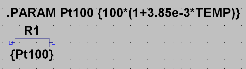

Nimm doch einfach einen ganz normalen Widerstand und gebe den Wert als
Parameter ein (s. Anhang).
Hier ist der Widerstand R1 das Pt100-Element. Dessen Wert ist ein
Parameter. Deshalb Pt100 in geschweiften Klammern.
In der obersten Anweisung .PARAM... wird sein Wert definiert, hier ist
die Pt100-Formel (s. Wikipedia http://de.wikipedia.org/wiki/Pt100)
hinterlegt.
Die Variable TEMP ist die Temperartur. Hierfür mußt Du halt den
gewünschten Wert angeben (z.B. .TEMP=100), oder du kannst die Simulation
bspw. mit .STEP TEMP LIST 0 50 100 für verschiedene Werte
"durchsteppen".
Sowas ähnliches hab ich mal für ein Pt1000-Element gemacht und es hat
ganz gut funktioniert.

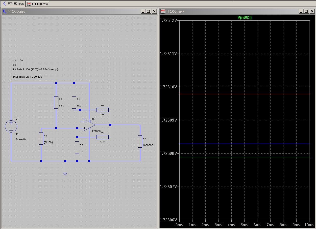

Sorry dass ich den alten Thread ausgrabe, aber ich komme nicht weiter.
Ich habe versucht das von Jürgen geschriebene umzusetzen.
Datei ist im Anhang.
Scheinbar akzeptiert er .step nicht als Kommando für eine Simulation.
Wenn ich die Simulation starten will fragt er mich nach den Parametern.
Ist vermutlich ein einfacher Fehler, aber ich finde ihn nicht.
von cmd (Gast)
Du benötigst noch ein 'Simulation Command' d.h. welche Analyse
ausgeführt werden soll.
.op -> Arbeitspunkt (liefert in diesem Fall Spannung vs. Temperatur)
.tran 10m -> Spannung vs. Zeit = drei Kurven für die Temperatur
von Hilfesuchender (Gast)
Vielen Dank, jetzt klappts.
Ich dachte .step würde zum simulieren genügen. Denken ist nicht immer
gut.
