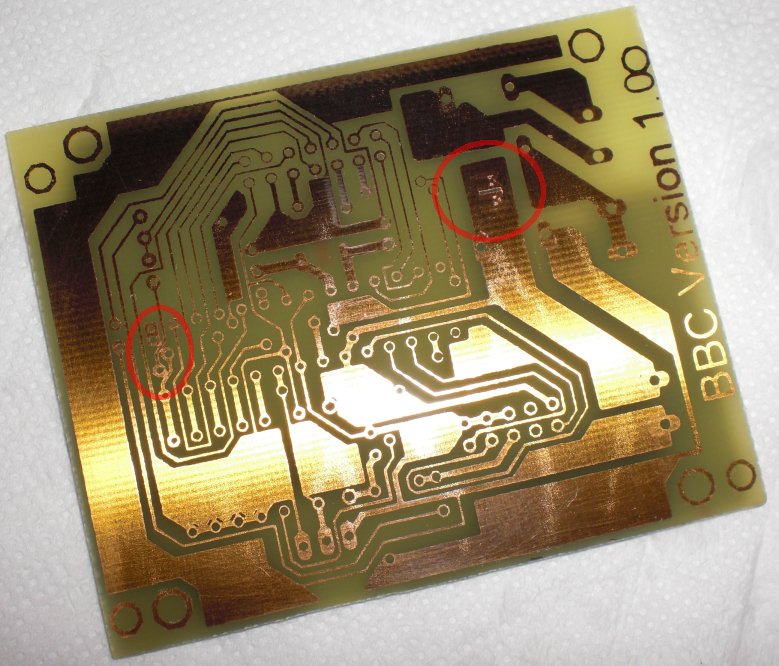

Hab soeben meine ersten Ätzversuche hinter mir und bin gar nicht so
unzufreieden ... aber es war doch nicht 100%tig. Anbei mal ein Bild der
Platine. Zwei stellen wurden aber nicht sauber freigelegt. Links geht
eine Leiterbahn zwischen 2 Pads durch die leider Kontakt mit diesen hat
und rechts sollte ein MM rauskommen, von dem man fast gar nichts sieht.
Jetzt meine Frage woran ich da feilen soll?
Zum Belichten verwende ich einen umgebauten Flachbettscanner mit 3
Röhren, denke je 5Watt. Und geätzt hab ich mit Natriumpersulfat mit
einer Küvettenätzanlagen.
Belichtungszeit 3 min
Entwickeln ca 1:30 min
Ätzen bei 48 Grad ca 15 min
Eine zweite Platine hab ich dann etwas kürzer belichtet und da is dann
nix gescheites rauskommen ... nach knapp 30 min waren dünne Leiterbahnen
schon fast weg aber andere Bereiche noch nicht mal teilweise frei. Also
denk ich mal dass ich mit der Belichtungszeit noch etwas rauf statt
runter kann, oder?
Danke,
Max
von Boss (Gast)
Es kann sein, dass die Berlichtung nicht ganz gleichmäßig ist, d.h.,
dass die auszuleuchtende Fläche nicht homogen ist.
Beim Entwickeln die Platine immer bewegen, so lange entwickeln, bis sich
keine Verfärbungen mehr ablösen
Beim Ätzen (mit Luftzufuhr????) notfalls auch etwas bewegen.

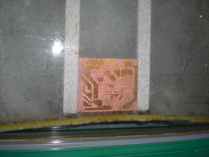

Ich denke schon dass ich gleichmäßig belichtet hab ... anbei ein Bild
meines Belichtungsgerätes, hab die Platine mittig raufgelegt.
Beim Entwickeln hab ich das Entiwcklerbad auch immer bewegt,
zwischendruch mal mit wasser abgewaschen und a bisserl mit dem finger
abgerieben.
Beim Ätzen wir mit zwei Membranpumpen Luft reingeblasen, sollte also
auch kein Problem sein.
lg,
Max
von Geniesser (Gast)
Die Belichtungszeit kannst du so lange steigern, bis die Masseflächen
der fertigen Platine im Gegenlicht (helle Lichtquelle verwenden) feine
Pünktchen aufweisen. Dann war es zuviel bzw., dann ist Licht durch die
Vorlage gedrungen.
Die kleinen Brücken können von Fotolackresten herrühren, die nicht
vollständig vom Entwickler abgetragen wurden. Event. hast du die Platine
auch  einen Tick zu früh aus dem Ätzbad genommen (allerdings setzt dann
auch bereits die Unterätzung ein; ist manchmal schwer den geeigneten
Zeitpunkt des Herausnehmens genau zu treffen). Was man bei einer kleinen
Brücke machen kann, ist die Platine herausnehmen und einen einzelnen
Tropfen Persulfatlösung genau auf die Stelle geben und dort ein paar
Minuten einwirken lassen (Brücke wird aufgelöst). Das verhindert die
beginnende Unterätzung der gesamten Platine. Alternativ vorher Abstand
zwischen den Leiterbahnen/Kupferflächen nur so eng wie nötig layouten.
Das gibt mehr zeitlichen Spielraum beim Selberätzen.
Insgesamt fürs erste mal durch gar nicht so schlecht geworden.

Und noch ein Bild vom ätzen ... man sieht dass genug Sauerstoffbläschen
die Platine umspülen.

mmax wrote:
> Hallo,
Etwas laenger belichten und den Entwickler einen Tick staerker ansetzen.
Beim Entwickeln mit einem weichen Pinsel ueber die Platine schrubbern,
das ist auch sehr hilfreich, um etwas schlechter belichtete Stellen
freizumachen.
