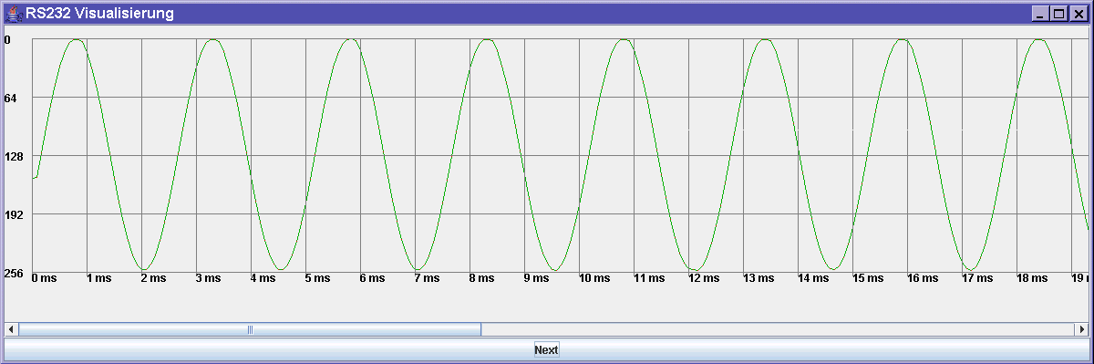

von Läubi .. (laeubi) Benutzerseite
Ich hab mir schonaml eine Komponente geschrieben welche
Spannungsverläufe von der RS232 plottet könnte ich euch gern zur
Verfügung stellen ist aber natürlich noch nicht sooo arg ausgereift...
Sieht dan etwa so aus wie im Screenshot, hab das noch etwas verbesser
aber gerade keinen aktuellen Screenshot vorliegen ;)
So sieht das veränderte (ohne Daten) zur Zeit aus.

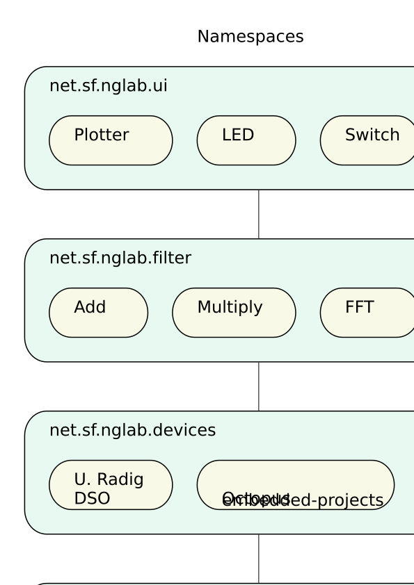

von Manuel S. (thymythos) Benutzerseite
> Danke, ich werde Deine Plugins verwenden.
> Wenn Du vielleicht schon mal den RCP-Rahmen aufsetzen könnest?
OK, ein paar Sachen würde ich trotzdem gerne erst noch klären. Besonders
die Frage vom Anfang:
* Wie wird der Datenfluss geregelt:
** Läuft im Gerätetreiber ein Thread, der Daten durch die
Verarbeitungskette bis zur Visualisierung schiebt?
** Läuft in der Visualisierung ein Thread, der Daten vom Gerät holt?
** Oder soll sich das Framework darum kümmern?
* Wie sollen die Daten zwischen Device, Filter und UI ausgetauscht
werden?
** byte[]
** InputStream / OutputStream
** eigene Objekte
 Im Anhang hab ich mal versucht die Namespaces etwas einzuteilen.
Hab mir zum Datenfluss noch ein paar Gedanken gemacht. Folgender
Vorschlag:
Das Visualisierungsmodul (z.B. Plotter) kann vom Device einen Frame mit
vorgegebenem Startzeitpunkt, gewünschter Samplerate und Länge anfordern.
Das Device versucht diesen zu liefern, muss aber die Parameter nicht
zwingend einhalten, wenn dies nicht möglich ist (Daten liegen noch nicht
vor, Samplerate zu hoch). Geliefert wird ein Frame-Objekt, das die
nötigen Informationen enthält.
Im Live-Modus versucht der Plotter z.B. immer den aktuellsten Frame zu
bekommen.
Frames können analog oder digital sein und einen beliebigen numerischen
Typ haben (int, float ...). Ein Frame enthält außerdem Informationen
über die X- und Y-Achse. Damit kann z.B. auch eine FFT mit der Frequenz
als X-Achse dargestellt werden.
Ein Device kann mehrere Channels haben, welche dann Frames liefern.

Nach meiner Auffassung, sollte, das Visualisierungsmodul dumm sein. Es
dient lediglich der Visualisierung. Es ist also mit einem Objekt
verbunden, dass im Daten liefert, die es einfach darzustellen hat.
> bekommen.
Was ist ein Live Modus und was ein Frame?
Wenn ich Frames als Objekte interpertiere, dann können die im Prinzip
jeden Datatyp haben. Also ein Interface, dass eine abzählbare Datenmenge
enthält und eine definierte Schnittstelle auf die Daten repräsentiert.
Das sollte das VisObjekt tun. Im Idealfall dynamisch.
Es kommen also Daten (Werte (U,I, oder was auch immer)) mit einem
Zeitstempel an, und das VObj analysiert wie die Daten am besten
darzustellen sind.
Is klar.
Zur Begrifflichkeit:
Wir sollten ein Device als eine Datenquelle definieren die genau einen
Eingang hat.
Es gibt Filtermodule die mehrere Eingänge haben und die Eingänge mit der
Filterregel verarbeiten. Diese haben genau einen Ausgang.
Es gibt weiterhin VObjects, die das Ergebnis visualisieren.
Diese haben zu den Dateneingang zusätzlich Steuereingänge, um die
Darstellung dynamisch zu beeinflussen.
Daraus folgen also auch Steuerobjekte die über Events  eine Änderung den
Filter oder VObjecte mitteilen.
Ein Filter kann nur Filtern,
ein Visualisierungsobjekt kann nur darstellen und eine
Device kann nur Daten liefern.
Gesteuert wir nur über Steuerobjekte.

Klär sollen nicht die Einstellungen der Achsen geliefert werden, aber
zumindest die Einheit. Auch die X-Achse muss nicht zwingend eine Zeit
sein.
Das VisObjekt kann dann nachsehen ob es bereits eine Achse mit einer
kompatiblen Einheit besitzt oder gegebenenfalls eine neue Achse
erstellen (z.B. zwei Y-Achsen für U und I).
> Is klar.
> Eingang hat.
Dann gibt es aber keinen Unterschied zwischen Device und Channel.
Hier taucht jetzt ein kleines Problem auf, wenn die Daten aktiv vom
Device kommen. Wann soll der Filter neu berechnen? Erst wenn neue Daten
auf allen Eingängen anliegen? Oder sobald sich ein Eingang geändert hat?
Das klingt gut. Dann hat man ein schönes Model-View-Controller Konzept.
Vielleicht können wir uns dem ganzen auch mal mit ein paar
Anwendungsbeispielen nähern:
1. Ich will wie oben geschrieben eine Messung triggern und will diese
anschließend analysieren. Dazu öffne ich ein Scope-View und das
Control-View für das DSO. Dann verbinde ich das Scope mit dem DSO ohne
Filter dazwischen. Das Triggern starte ich über das Control-View welches
dem DSO über den Gerätetreiber Bescheid gibt. Soll der Gerätetreiber
jetzt den kompletten Speicher auslesen und an das Scope schicken? Oder
nur soviele Messpunkte, wie das Scope Pixel in x-Richtung hat
(schneller)?
2. Ich will mir live die FFT eines Signals ansehen. Dazu kann ich (im
Control-View des FFT?) einstellen, welchen Frequenzausschnitt ich haben
möchte. Anhand dessen kann der FFT Filter die nötige Framelänge
(abhängig von der unteren Frequenz) und die Samplerate (abhängig von der
oberen Frequenz) berechen und an den Gerätetreiber weitergeben. Sobald
Daten eintreffen schickt der Gerätetreiber diese an den FFT Filter,
dieser Filtert und schickt das Ergebnis an den Scope-View.
