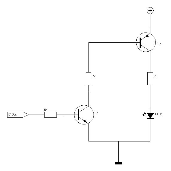

ich bin dabei eine Funkuhr mir großen 7-Segment Anzeigen zu bauen.
Leider brauchen die Anzeige Elemente 7,2 Volt, da der Atmega8 ja mit
5Volt läuft weis ich nun nicht wie die Anzeige Ansteuern soll.
Wäre net wenn ihr mir helfen könntet.
mfg
P.S. 7-Segment Anzeige mit gemeinsamer Kathode und 40 mA pro digit
von Christian L. (lorio)
im Anhang findest du die Beschaltung der Ausgänge des 74HC4094 um die
einzelnen Highside zu treiben.
Widerstände auf deinen Transistortyp anpassen, das wars.
Christian

Danke erstmal, kann man das auch anders lösen da ich das ganze ja 32 mal
brauche daher wäre eine Lösung nicht schlecht die sehr wenige bauteile
benötigt.
Ja, eni integrierter HighSide-Treiber spart eindeutig Platz.
Kenn mich mit den gängigen IC noch nicht so aus...bin eher noch ein
Elektronik-Grünschnabel. =)
Aber anstatt das ganze 32 (4 x 8 wegen Dotpoint, oder?) mal zu machen
(dafür brauchst du auch 4 UDN2981), würde ich über Multiplexing
nachdenken.
LowSide kannst du problemlos mit deinen 5V out und einem NPN-Transistor
treiben.

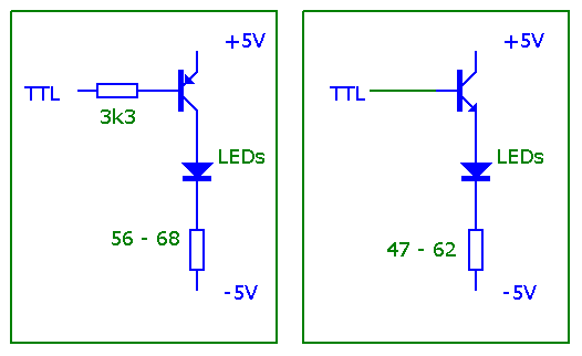

von Treiber (Gast)
Die einfachste Treiberschaltung dürfte so aussehen, wie im Anhang - mit
einem PNP oder einem NPN-Transistor, und zwei bzw. nur einem
zusätzlichen Widerstand. Die drei (oder vier) in Reihe geschalteten LEDs
sollten die maximal 5V in Sperrichtung eigentlich "ganz gut wegstecken".
Die "NPN"-Schaltung (rechts) benötigt ein High-Signal, das möglichst
nahe bei 5V liegt, aber auch dann werden am Emmitter max. 4,3 V
anliegen. Bei der "PNP"-Schaltung dürfte der Spannungsabfall über dem
Transistor etwas kleiner sein, daher die unterschiedlichen Angaben für
die Strombegrenzungs-Widerstände - die ich aber ohnehin experimentell
bestimmen würde.
MfG
von Treiber (Gast)
Ich vergaß noch: Dazu braucht man jedoch zwei Versorgungsspannungen, +5V
und -5V, wie die Bilder zeigen. Bei 32 Treibern könnte das aber der
einfachere Weg sein...
MfG

von hallo (Gast)
Danke erstmal für die vielen Antworten
@lorio:
Wäre nett wenn mir jemand die Widerstandswerte berechnen könnte.
Hier die Transistortypen: BC557B und BC547A LED zieht 40mA an + liegen
7,2 Volt an, An IC out ist ein Atmega8
Schonmal Danke
