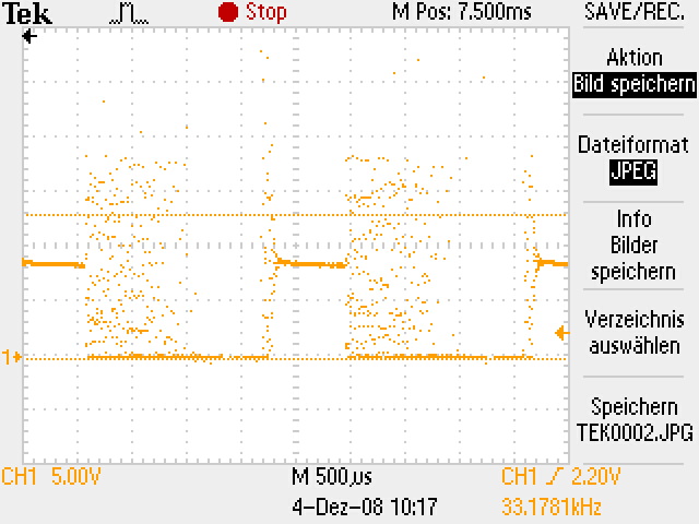

ich hoffe mir kann jemand helfen. Ich möchte mit dem LM2575-HV
Buck-Converter, eine elektronisch Regelbares Netzteil bauen. Schaltbild
siehe Anhang. Der Differenzverstärker ist so ausgelegt das bei einer
Spannung von 2.667V > Ua=8V und bei 5V > Ua=15V wird. Nun hab ich das
ganze Aufgebaut und funktioniert soweit auch, allerdings fängt das
Ausgangssignal am LM2575 an zu schwingen. Der Spannungsrippel von Ua
beträgt ungefähr 200mV. Normalerweise   ist am Ausgang des LM2575 ein
Pulsweitensignal, bei mir ist das Signal allerdings mit einem
abklingenden Sinus überlagert, auch die Frequenz ändert sich. Mein
Differenzverstärker hat die Faktoren 0.2 und 0.6, also eigendlich klein
genug um bei kleinen Spannungen nicht so doll zu verstärken. Das Problem
tritt bei einem Strom von 200mA auf. Die Eingangsspannung beträgt 48V.
Ich hab eine Spule von 600uH und ein Kondensator von 470uF am Ausgang.
Meine Frage ist nun, ist eine elektronische Regelung mit dem LM2575
möglich. Wenn ja, wo könnte das Problem in meiner Schaltung liegen, dass
sie anfängt zu schwingen?

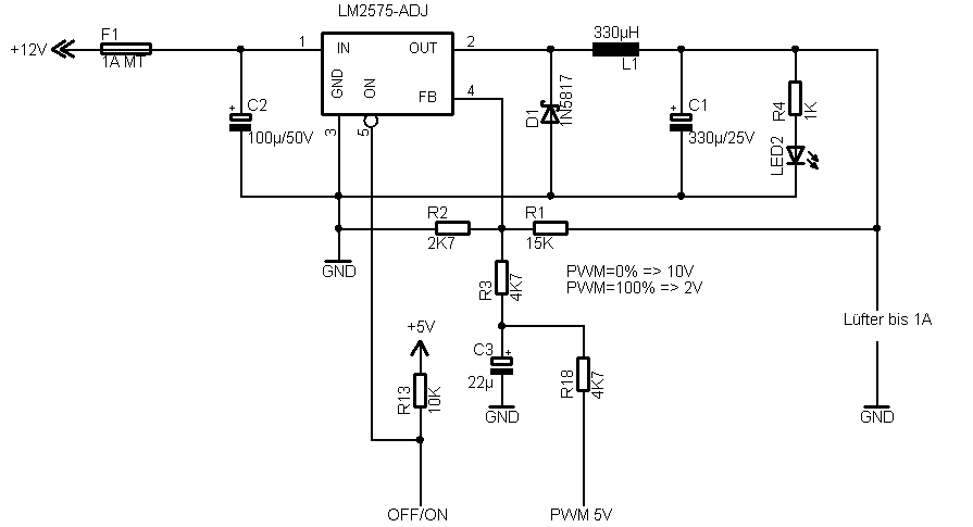

von (prx) A. K. (prx)
Als Anregung eine Schaltung mit LM2575, die ich in der Steuerung von
einem Pärchen grösserer Lüfter verwendet habe. Direkt mit PWM waren die
zu laut, also gab's ein Redesign mit LM2575 als via Controller
steuerbarer Gleichspannungsquelle.
Gesteuert wird über Gleichspannung an C3, vom Controller erzeugt via
PWM. Regeln tut der LM2575 selber.
Regelschwingung konnte ich keine feststellen. Lastwechselreaktion usw
habe ich mangels Bedarf nicht untersucht. Regelcharakteristik auch nicht
- da die Rückkopplung von der Gleichstromeinkopplung und von C3
beeinflusst wird kann sich da durchaus was anderes ergeben als im
Datasheet steht.
Zu welchem Zeitpunkt kommt der abklingende Sinus?
Beim Abschalten des Transistors?
Mach doch mal ein Foto davon.
Ich denke, das ist normal, nur dein Layout ist evtl. etwas ungünstig ;-)

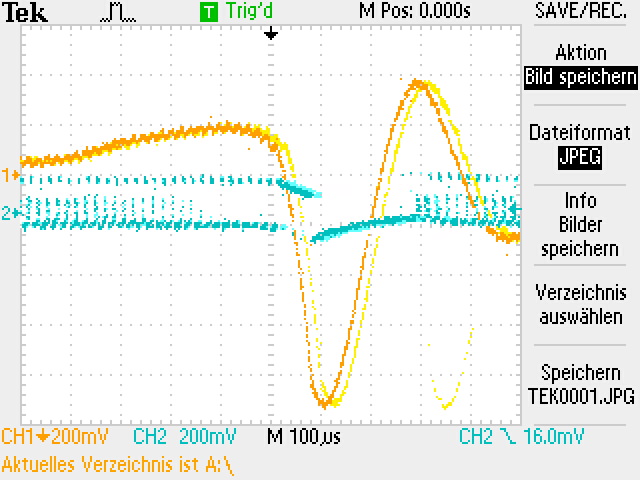

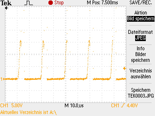

von Basti (Gast)
Bild im Normalbetrieb.
von Basti (Gast)
Hier sieht man die Schwingung die entsteht.

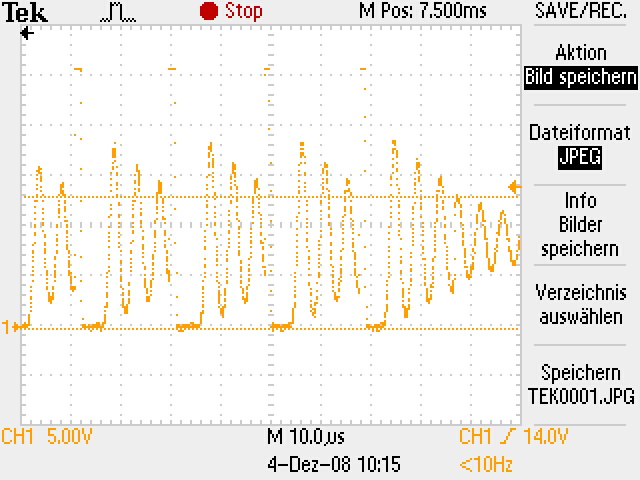

von Basti (Gast)
Das gleiche nur anders Aufgelöst. Hier kann man die Frequenzänderung
sehen.
Ist das die Normaldarstellung vom Tek oder hast du den so eingestellt,
dass er Einzelpunkte statt Interpolation darstellt?
von Benedikt K. (benedikt)
Ich vermut das Oszi zeigt nicht das an, was wirklich passiert. Dieses
Rauschen im letzen Bild dürfte die gleiche Schwingung wie ein Bild zuvor
sein, nur durch eine zu geringe Samplerate wird Mist gemessen.
Die Sinusschwingungen sind normal, das ist das übliche Ausschwingen wenn
die Spule zu klein ist, der Strom also 0 wird.
Nur das Fehler eines Impulses im letzen Zyklus ist nicht normal.
von Basti (Gast)
Das ist die Normaldarstellung, ist halt durch die Auflösung nicht als
Sinusschwingung zu erkennen.

Hab noch eine Messung gemacht, dort sieht man das der Ausgang plötzlich
für eine längere zeit abgeschaltet wird. Gut zuerkennen wo der Ausgang
zusammenbricht gelbe Kurve.

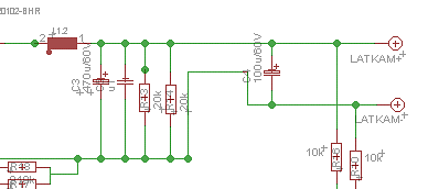

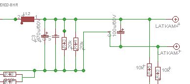

von Basti (Gast)
Hier mal die komplette Schaltung.

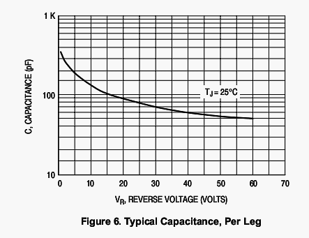

Bist du sicher, dass diese SS36 eine schnelle Diode ist?
Die einzige Frequenzangabe, die im DB steht, sind 60Hz   :-o
Das sieht mir stark nach einer normalen Gleichrichterdiode aus.
Bei einer IRF 30BQ060 steht da z.B. wesentlich mehr (insbesondere "High
Speed Operation").
http://www.fairchildsemi.com/pf/SS/SS36.html
Schottkys sind immer schnell, sogar so schnell, dass es keine Zeitangabe
im Datenblatt gibt (da sie quasi sofort sperren, lediglich die
parasitären Kapazitäten verzögern das Sperren).
> lediglich die parasitären Kapazitäten verzögern das Sperren
Also sind die dann doch nicht gleich schnell...
> dass es keine Zeitangabe im Datenblatt gibt
Aus dem DB der 30BQ060
CT Max. Junction Capacitance 180 pF VR = 5VDC (test signal range 100KHz to 1Mhz) 25°C
oder aus dem der 6CWQ03FN:
CT Typ. Junction Capacitance (Per Leg) 290 pF VR = 5VDC, (test signal range 100Khz to 1Mhz) 25°C
oder aus dem der MBRD630CT (Bild)
Kapazität... Zeit... Frequenz... Geschwindigkeit...
diese Angaben vermisse ich bei der SS36.

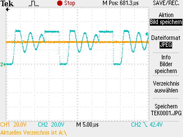

von Basti (Gast)
Hab nochmal das Schaltverhalten des LM2575 aufgenommen. Man sieht hier
deutlich die Schwingungen an der Stelle wo er auf 0V gehen sollte.
Geht er ja auch. Zumindest solange die Spule den Strom weiter fließen
lässt. Erst wenn diese leer ist, pendelt die Spannung in Richtung
Ausgangsspannung, mit er das andere Ende der Spule verbunden ist.
Wie bereits gesagt, das ist normal, wenn die Spule zu klein ist.
Selbst in der Theorie ist das so:
Beitrag "Re: Netzteil: elektronische Regelung mit dem LM2575"
Das hier dagegen ist nicht normal:
http://www.mikrocontroller.net/attachment/43230/Ausgangsrippel_und_Ausgang_vom_LM2575.JPG
Wie man das allerdings weg bekommt, habe ich auch noch nicht
rausgefunden.

von faraday (Gast)
schalte doch einfach mal 20k an den Ausgang, damit das Potential besser
meßbar ist.
dann vielleicht 100p oder so an FB probieren
von Basti (Gast)
Hab jetzt ein 10k am Ausgang, damit funktioniert es auch, heißt das nun
das die Induktivität zu klein ist?
Was funktioniert damit auch ?
Auch gleich wie ohne 10k-Widerstand?
von Basti (Gast)
Schuldigung genau das meinte ich.

@  Basti (Gast)
Dann bleibt also "nur" die unschöne Lastwechselreaktion.
Probiers mal ohne die Gleichtaktdrossel aus (wie im Bild).
Mach einfach nur Brücken drüber.
Was passiert?
Woher kommen die +12V?
Sind die stabil?
Warum machst du so eine aufwendige Beschaltung,
wenn du die Spannung sowieso nur mit Potis einstellst?
EDIT:
nochmal mit Bild
von faraday (Gast)
wenn das nichts bringt, schalte mal eine Schottky in Reihe zur richtigen
Drossel, 10k dranlassen und nochmal messen
von Basti (Gast)
Die Einstellung erfolgt später über ein Mikrocontroller.
