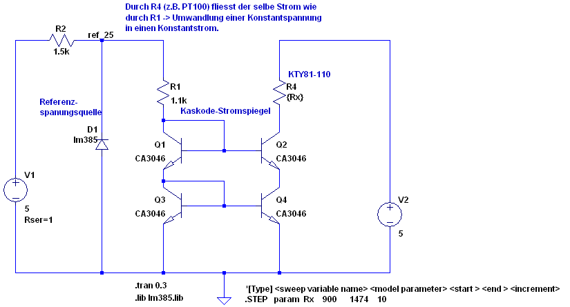

Ist zwar etwas OT (weil nicht auf den LM317 bezogen), ABER vielleicht
hilft es ja trotzdem...
wenn Du vielleicht schon irgendwo in Deiner Elektronik eine stabile
Versorgungsspannung hast (D1 im Bild), kannst Du mit einer
Kaskode-Schaltung (Q1-Q4 im Bild) + Widerstand (R1) auch eine
Konstantstromquelle bauen - für kleine Ströme brauchst Du vor allem
keine 3-5mA verheizen, damit der LM317 im gespecten Bereich läuft - ist
bei Batteriebetrieb ganz nett. Okay, der CA3046 ist 29ct teurer, aber
sparen kostet halt. ;-)
