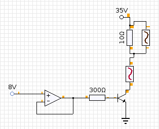

von Karl (Gast)
Na wenn das so ist, könnte ein einigermaßen schneller OP mit einem
Transistor als Leistungstreiber dahinter schon die richtige Wahl sein.
Obwohl der dann im Linearbetrieb läuft, könnte man es trotzdem mit nem
FET versuchen, weil das hfe bei BJTs und diesen Strömen nicht mehr so
toll ist. Das GBP des OPs um mindestens eine Größenordnung größer als
dein fmax als Anfang. Außerdem kann man sowas sehr gut simulieren, also
sollte man es auch tun ;) Die geforderte slewrate machen manche OPs in
ner µs, das sollte kein Problem sein. Kühlkörper nicht vergessen, die
Transe wird heiß werden.
Natürlich könnte man es auch noch per PWM machen, aber bei einigen MHz
wird das auch wieder nicht ganz einfach.
Das mit dem Netz war eigentlich nur als Spaß gemeint, wegen deiner
unvorsichtigen Äußerungen zur Netztrennung und so. Aber wo wir schon
dabei sind: Du ziehst den Strom doch nicht mit 50 Hz in Phase zum Netz,
folglich ist die Last auch nicht rein resistiv. Soll das eine dauerhafte
Anwendung werden? Falls nicht: Dickes Labornetzteil nehmen, das ist
wenigstens sicher.

von Markus (Gast)

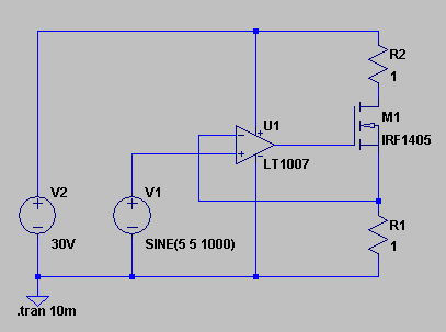

@ Karl:
Habe ich dich mit der obigen Schaltskizze richtig verstanden? (Mal
abgesehen davon, dass du FET vorgeschlagen hast, ich hatte da kein
Baustein in der Bibliothek) leider bin ich mit den genannten Abkürzungen
nicht so vertraut, ist mein erster "praktisches" Projekt.
BJT = Bipolar junction transistor? (also so einer wie in der Schaltung)
GBP = Gain ... Product? Schon mal gehört aber k.A. wozu ich das brauche.
Ist das die Kennziffer die mir die Belastbarkeit abgibt? Warum sollte
ich das denn so wählen?
Wenn mich meine ET Kenntisse nicht ganz im Stich lassen habe ich aber
bei so einer Schaltung insbesonder bei 30% Maximalwert einen ganz
ordentlichen Verlust am Transistor (siehe Graphik nachfolgender Post).
Kann ich das irgendwie noch senken oder hilft dann nur an der
Speisespannung zu drehen?
Viele Dank soweit,
Markus
von Markus (Gast)
So noch die Leistungen für 'ne Speisespannung von 10 V...

von Karl (Gast)
Fast ;) Die Rückkopplung muss natürlich nach dem Transistor
abgegriffen werden, so hast du ja nur einen etwas besser belastbaren
Spannungsfolger gebaut. Desweiteren muss in die Rückkopplung noch ein
Spannungsteiler, damit der ganze Bereich von 0..30 V ausgenützt werden
kann. Die Spannung am Widerstand ist dann invertiert, aber das sollte
dich nicht so sonderlich stören, da du digital noch dazwischenfunken
kannst.
BJT - ja
GBW - gain bandwidth product, gibt im Prinzip einen Hinweis auf die
Geschwindigkeit des OPs. Hintergrund: OPs sind relativ komplexe
Verstärkerschaltungen, neigen wie alle Verstärker irgendwie zum
schwingen und werden i.A. intern stabilisiert. Dazu wird, einfach
ausgedrückt, das Verhalten eines Tiefpasses 1. Ordnung mit sehr hoher
Anfangsverstärkung nachgebildet (max 90° Phasenverschiebung = stabil).
D.h. diese hohe Verstärkung ist nur bei sehr kleinen Frequenzen
vorhanden (z.B. 1 Hz) und verringert sich mit zunehmender Frequenz.
Damit bei 1 MHz noch was geregelt werden kann, muss noch Verstärkung
vorhanden sein, deshalb muss das GBP größer sein als die höchste
erwünschte Frequenz.
Unbedingt simulieren, weil durch den Transistor zusätzliche Verstärkung
und Phasenverschiebung eingebracht wird und es deshalb zur Instabilität
kommen kann.
Das mit der Verlustleistung siehst du ganz richtig, die ist nicht ohne.

Ich habe zunächst den neg. Eingang des OP an den E vom BJT gehängt, da
liegt er dann ja auf Masse und dann fließt laut Simulation kein I_BE und
der Transistor sperrt.
Und wenn ich's an den C hänge passieren komische Dinge, aber nicht das
was passieren soll.
Dementsprechend ist mir auch noch der Spannungsteiler unklar.

von B e r n d W. (smiley46)
Ungefähr so?
Der OP ist aber nur für den Schaltplan.

@ Schaltungsentwurf von Bernd:
Ich weiß zwar nicht welcher der beiden Widerstände mein Heizer und
welcher ein Hilswiderstand ist, aber nach meinem Dafürhalten fließen
alle Lastströme über beide, was einen Wirkungsgrad von bestenfalls 50%
eher wohl aber 25 % nahe kommt. Vielleciht Könnte ja OMG noch mal näher
skizzieren was er tatsächlich gemeint hat und worin genau der Vorteil
besteht.

Bei Bernd stimmen evtl. die Werte nicht. Seine Schaltung könnte man als
Stromregelung interpretieren. Der untere Widerstand ist der Shunt und
kann angepasst werden. Dann muss man den OP sorgfältig auswählen und
ggf. abgleichen.
