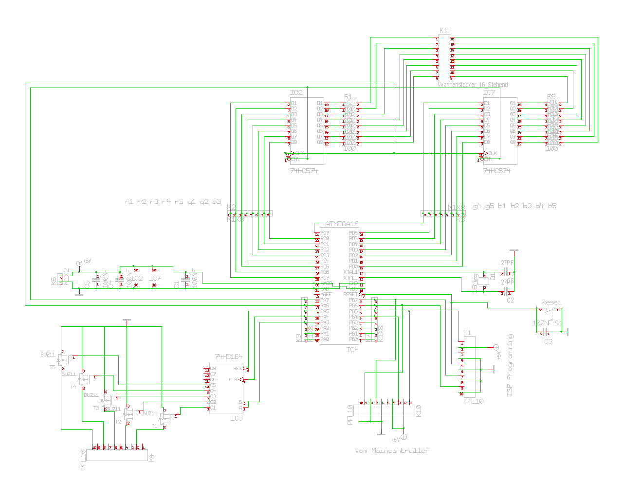

Hallo ihr,
ich bin gerade dabei meine ersten Schritte im Mikrocontroller-Bereich zu
machen und hab natürlich erstmal nen ganzen Sack voll Probleme.
Ich hab mir (zugegebenermaßen nicht unbedingt das einfachste für
Einsteiger) eine Schaltung entworfen, die 15 LEDs multiplexen und eine
PWM erzeugen soll. Zum Einsatz kommt ein ATmega32.
Die LEDs sind an der Kathode über MOSFET -> Schieberegister mit dem
mega32 verbunden. Die Anode hängt über einem FlipFlop am mega32.
Die ersten Probleme die entstehen haben wohl mit dem Reset zu tun.
Wenn ich einen Programmer an der Schaltung stecken habe (eine LPT
Selbstbau Lösung und einmal der USBProg von Bene Sauter) wird der Reset
Pin öfter mal (aber nicht immer) auf etwa 0,2 Volt gezogen. Ist das
normal? So wie ich das verstanden hab wird der mega32 dann ständig
resettet oder?
Ab und an leuchten die LEDs auch mal. Aber meist nur recht kurz und
öfter ist ein "wackeln" drauf als wenn ein Wackelkontakt irgendwo wäre.
Hab bisher noch nichts gefunden worauf ich das schieben könnte. Hat
jemand ne Idee?
Wenn ich den Taster am Reset-Pin gedrückt halte leuchten die LEDs.
Warum? Wird der mega32 nicht resettet?
Bei Bedarf kann ich auch Code und/oder Schaltplan mal posten.

von Hmm... (Gast)
Na geht doch ;)
- dem Reset-Pin kann man ruhig noch einen Pullup spendieren. So zwischen
  4.7k und 47k
- Wo ist die Betriebsspannung für die LEDs am Steckverbinder K4?
  Vorwiderstände scheinen da auch zu fehlen
- Was hängt den an K11? Falls es LEDs sein sollten, sind 100 Ohm als
  Vorwiderstand etwas wenig
- An jedem Steckverbinder sollte mindestens einmal auch GND verfügbar
sein.
  Am besten auch noch Vcc
- Woher kommen deine 5V?
- Wie ist dein Aufbau, Steckbrett, Lochraster oder geätze Platine? Wie
lang
  sind deine Kabel?

von Michael A. (meta)
Ähm ja..
- also ein Pullup ist schon drin (10k Ohm) nur noch nicht in den Plan
gezeichnet.
- K4 ist für die Kathoden der LEDs. Die LEDs hängen also zwischen K4 und
K11. Je 3 LEDs zusammengefasst an den KAthoden.
- Ja an K11 hängen die Anoden der LEDs dran. Die 100 Ohm waren nur mal
so ins Blaue geraten. Aber nachdem die LEDs gemultiplext werden dürfte
das nich zu groß sein oder?
- Die 5V kommen aus so nem Netzteil wo man die Spannung einstellen kann.
Angeschlossen an die Klemme K6
- Aufbau als Prototyp auf Lochraster. Die Verbindungskabel zu den LEDs
sind ca 10cm oder sowas
Könnten die 27pf Kondensatoren ein Grund für das komische Verhalten
sein?
Dass der Quarz nich richtig schwingt und der mega32 dann öfter resettet
oder sonst einen Käse macht?
Danke schonmal fürs reindenken und die Anmerkungen!

von Hmm... (Gast)
> gezeichnet.
Naja, man kann dir nur zu den Sachen Tipps geben, die auch im Plan drin
sind.
Gibt es noch mehr, was fehlt?
Wieso rätst du? Vorwiderstände lassen sich mit einem simplen
Taschenrechner ausrechnen. Man muss nicht einmal eine Simulation dazu
machen. Nachlöten dauert deutlich länger als 1 Minute rechnen.
Nocheinmal: 100 Ohm sind zu KLEIN. Du betreibst deine LEDs zeitweise
oberhalb des spezifizierten Stroms. Damit sinkt die Lebenszeit deutlich.
Miss mal die Leerlaufspannung. Falls das Netzteil nicht stabilisiert
ist, können aus den China-Wandwarzen deutlich mehr als 5V rauskommen.
Wenn alles sauber verlötet ist, passt das. Sicherheitshalber mal auf
Kurzschlüsse/Wackler durchpiepsen.
> sein? Dass der Quarz nich richtig schwingt und der mega32 dann öfter
> resettet oder sonst einen Käse macht?
Wenn der Quarz einmal schwingt, dann schwingt er. Typisches Zeichen für
ein Anschwingproblem ist es, wenn der (manchmal) Controller nur anläuft,
nachdem man z.B. mit einer Oszi-Prüfspitze,etc am Controllerpin messen
wollte.
Tipp: Tausch einen der beiden durch einen Trim-Kondensator bis 33pF aus.
Nein eigentlich sollte die Schaltung so sein wie sie im Plan ist.
Mir kam nur der Reset auf 0,2 Volt so komisch vor deshalb hab ich da
noch einen Pullup rein gemacht. Aber hast Recht, ihr könnt ja nicht
hellsehen :)
Nochmal zu den Widerständen:
Ich habe schon andere Multiplex-Schaltungen gesehen die Vorwiderstände
deutlich unter 100 Ohm verwendet haben. Wo habe ich mich da vertan oder
verrechnet? Die LEDs halten einen Pulsstrom von 120mA aus. Bin ich da
mit den 100 Ohm schon drüber?
(Sorry für die Anfängerfragen aber ich hatte vorher noch nie was mit
Elektronik zu tun)
Wenn ich das Netzteil einfach so durchmess kommt etwas über 5V raus.
(5,12 um den Dreh rum)
Wie misst man Wackelkontakte am besten wenn man nur zwei Hände hat? Ich
hätte jetzt gesagt dass man versucht zu messen während man bissl an der
Schaltung rumdrückt. Aber dazu fehlt mir eine Hand ;) Wie macht ihr das
so?
Auf Kurzschlüsse hab ich schonmal durchgemessen und nix gefunden.
Mit einem Oszi messen stellt mich vor das Problem dass ich keines habe.
Wäre auch glaube Overkill wenn ich grade erst mit Elektronik anfang.
@Helmut: Alles klar. Werde ich in Zukunft lassen :)
Also ich hab gestern nochmal bisschen rumgemessen..
Und dabei ist mir aufgefallen dass der Taster anscheinend nicht mehr
richtig trennt. Im offenen Zustand hat der einen Widerstand von ~600
Ohm.
Ich denke mal da ists kein Wunder wenn der µc spinnt weil er wohl öfter
mal einen Reset bekommt.
Jetzt werd ich dann mal weiterprobieren obs vielleicht jetzt schon läuft
oder was für Probleme dann wieder auftauchen.
