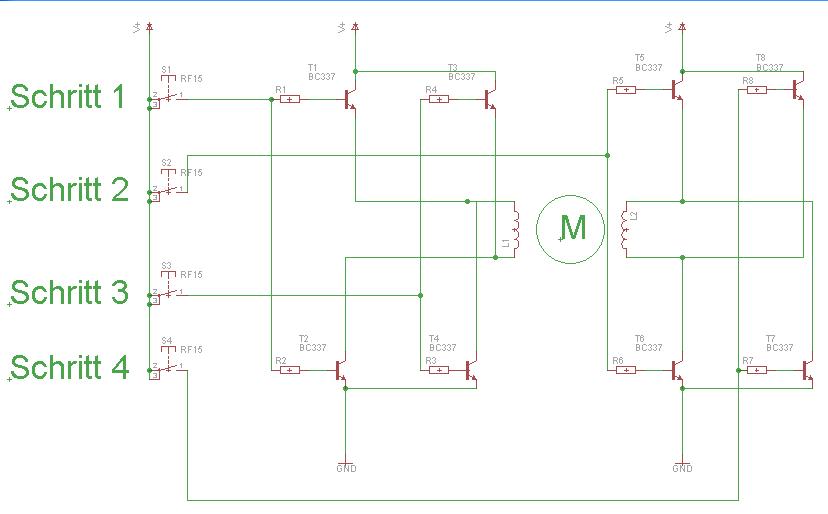

Die Ansteuerung ist ganz einfach.
Habe auch so einen ähnlichen Schrittmotor zu Hause.
Messt die Anschlussdrähte mit einem Ohmmeter raus.
Gibt kurz Spannung auf die erste Wicklung, der Schrittmotor müsste einen
Schritt machen.
Danach gibt ihr auf die andere Wicklung kurz die Spannung. Der nächste
Schritt muss passieren.
Dann wieder Wicklung 1 aber die Polung der Spannung ändern.
Und zum Schluss dann Wicklung 2 umgekehrt an Spannung.
Es kann sein das der Motor nicht sauber dreht, einfach mal durchtesten
und die Wicklungen tauschen.
Habe das mal auf einen Steckbrett mit 8 Taster Simuliert. Musste für
jeden Schritt 2 Tasten gleichzeitig drücken. Zwar nicht die beste
Lösung, aber es hat funktioniert.
Man könnte den Motor über transistoren Laufen und einem Mikrocontroller
laufen lassen.

von Michael M. (mike1988)
Wenn ihr wollt könnt ihr euch den Schaltplan anschauen. So könnte man
den Schrittmotor ansteuern. Gibt aber bestimmt noch andere
Möglichkeiten.
