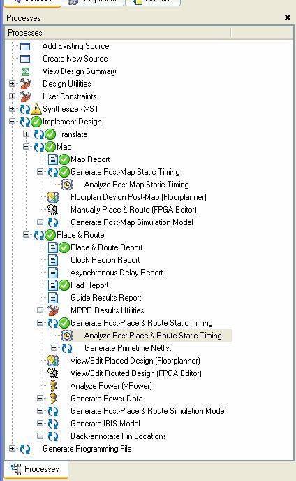

Ich habe mir ein EvalBoard gekauft und will mit dem WebPack etwas in die
Welt der FPGAs kommen.
VHDL-Simulation und Synthese klappt super.
Allerdings würde ich nun gerne eine statische Timing-Analyse meines
Designs durchführen. Ist sowas im WebPack möglich? Ich finde zwar
Reports, die sich darauf beziehen (Timing Constraints und so) aber nix
mit einer Post-Layout-Simulation...
Die wird erstellt, wenn du einen Run auf dem entsprechenden Zweig in P&R
machst (Bild).

Oh man....danke :)
Ich hab da immer so meinen Ablauf runtergespult ohne das mal genauer zu
beachten.
Vielen Dank!
