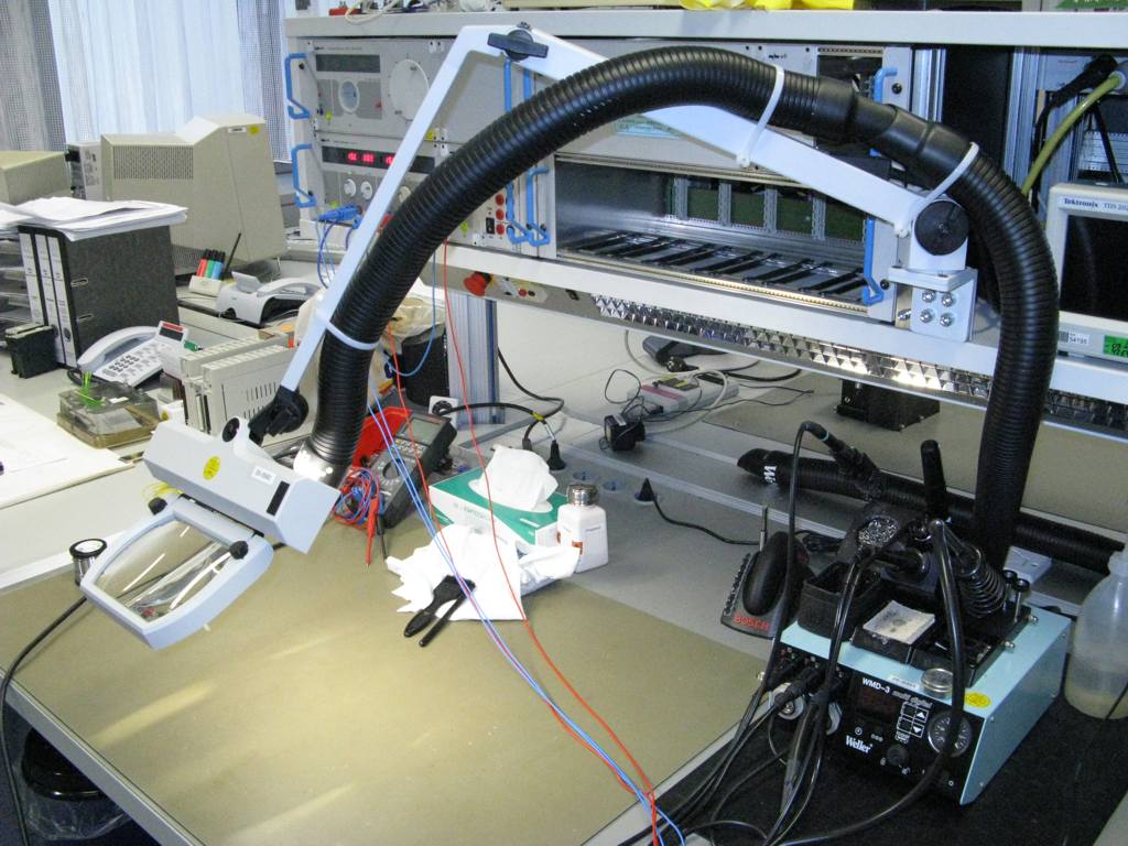

Ich habe mir am Arbeitsplatz, da ich sowieso alles unter der Lupenlampe
löte, einen Schlauch an die Lampe geschnallt (mit Kabelbindern).
Die Absaugung (Weller, mit Filter) saugt nun unter der Lupe zuverlässig
den Rauch ab, funktioniert super!
Wenn ich wieder im Geschäft bin mach' ich mal ein Bild. ;)

von Thilo M. (Gast)
>Ich bin 43 und lebe immer noch.
Ich auch! :)
Hier mal das Bild von der Absaugung, das Gebläse steht unterm Tisch.

von Thilo M. (Gast)
Paul Hamacher wrote:
> :-D
> ich weiß nicht, also ein lüfter der den lötdampf absaugt ist glaub ich
> genauso effektiv wie diese staubsaugerrohrkonstruktion
Das Ding (icl. Schlauch) ist von Weller, eine Zentrale Absaugung mit
Filter unterm Tisch (jeweils für zwei Tische), oben mit
Verschlussklappe.
