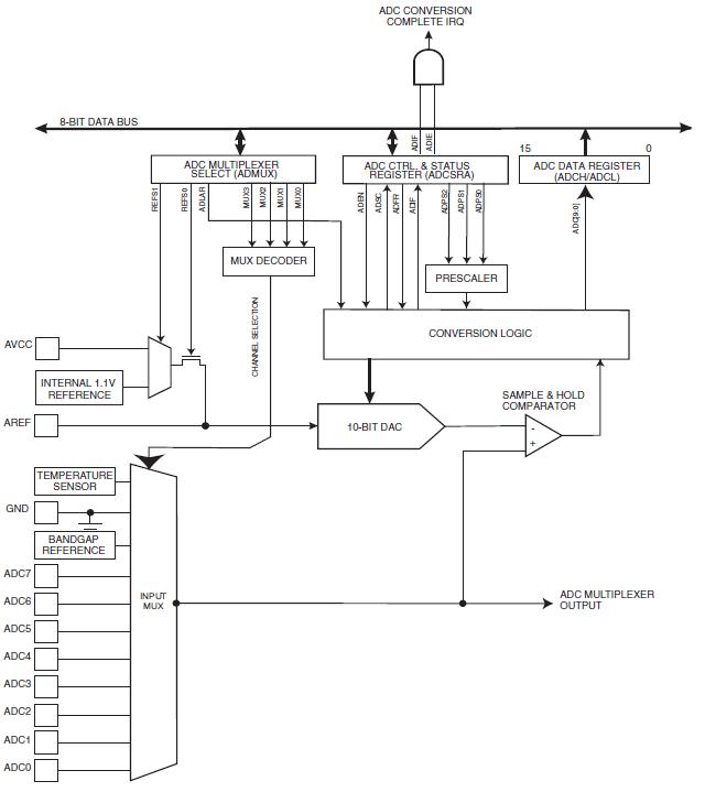

Hallo in die Runde Ist es möglich die interne reference voltage (1.1V) des ATMega168P an einem Pin abzugreifen? Wenn ich das Datenblatt (Auszug siehe Anhang) richtig verstehe sollte das am AREF-Pin möglich sein, oder? MfG Christian
Hi Ja. Zur Weiterverwendung würde ich aber einen OV zum Puffern verwenden. MfG Spess
spess53 wrote: > Hi > > Ja. Zur Weiterverwendung würde ich aber einen OV zum Puffern verwenden. > > MfG Spess OK Danke. Die 1.1V wollte ich mit 100nF gegen GND puffern, das Signal soll nur extern als Ref. Spannung bei einem INA210 (mit eigenem Ref-Pin) dienen.
