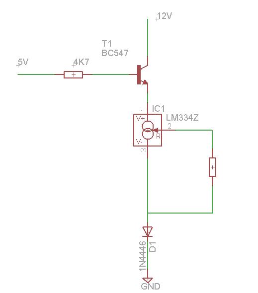

Hallo zusammen, ich möchte mit einem uC (5V) eine 12 V Spannung schalten. Am Ende soll eine Konstantstromquelle angeschlossen werden. Ich dachte mir ich mach das mit einem Transistor. Und da kommen wir zu meinem Problem. Ich kenne mich mit Transistoren nicht so gut aus. Kann mir jemand bei der Auswahl helfen? Worauf muss ich achten? Und wozu dient der Vorwiderstand? Gruß
Danke für die erste Hilfe. Ich hba da mal etwas zusammengestellt. Der uC gibt 5V (auf)oder 0V (zu). im Fall von 5V sollen die 12V durchgeschaltet werden und bei 0V soll der Schalter geschlossen bleiben. Die Last ist eine Konstantromquelle die im ersten Fall 10mA und im 2 Fall 2mA liefern soll. Als Transistor habe ich einen BC547 genommen. Wird das so funktionieren? Oder eher nicht?
Super Antwort, kann mir denn niemand sagen ob die Schaltung( siehe Anhang) so funktioniert?
Ist besser wenn Du Dein IC mit der Diode an den Kollektor des Transistors hängst. Sonst regelt Dein IC auch den Basis - Strom mit ...
Kann man so machen, aber mir entgeht bei dieser Schaltung etwas der Zweck. Und die 1N5061 ist ein doch recht dickes Geschütz für die paar mA. Die übliche 1N4148 tut es auch.

Das ganze soll einem Tastet mit 2x 10mA und 1x 2mA versorgen. Der Transistor soll quasi nur als Schalter dienen. Mit den 5 V aus dem uC soll zwischen auf und zu geschaltet werden. Die Dioden sind nur als provisorische Last. Es werden andere verwendet. Diese sind im Taster(fertiges Bauteil). Ist der Widerstand 4k7 richtig oder muss ich da noch etwas machen?
nöö, kannste bei 4,7k belassen - das ergibt rund 1mA Basisstrom, was ok sein sollte

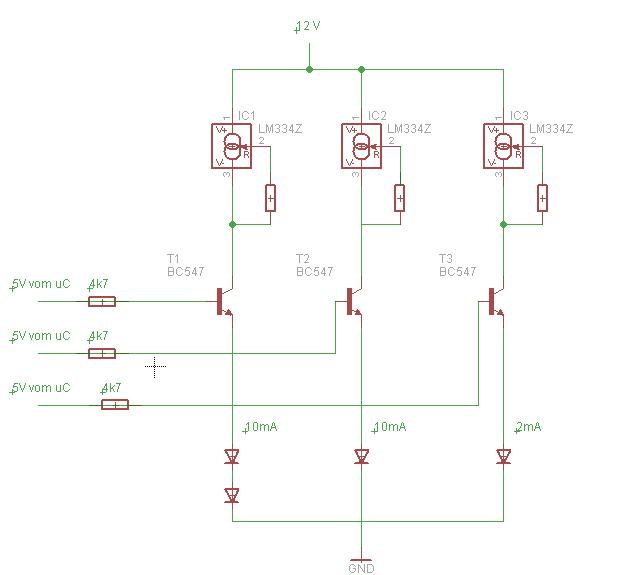

Jetzt habe ich ein Problem, und zwar habe ich es nicht berücksichtigt, dass die Dioden einzeln angesteuert werden müssen. Es sind Leuchtdioden in einem Taster. Jetzt hab ich etwas verändert, würde das auch so gehen? (Siehe Anhang) Oder muss ich jetzt etwas ganz anderes machen?
Doch eigentlich schon. Wiseo denn nicht? Aber viel wichtiger ist ob die Schaltung so funktioniert oder nicht? Gruß Dirk
Und wenn ich den NPN Transitor durch einen PNP (Siehe Anhang) ersetze. Würde das funktionieren?
Nein, der Q1 wird dir nie Sperren, ausser du schaltest deinen uC Port als OC und noch ein Pull-Up zwischen 12V und Basis von Q1!
OK, das hab ich jetzt nicht so ganz verstanden. Was muss ich denn ändern, damit ich die 12V Leitung zu den ICs durchschalten kann. Die Schaltung soll mit 5V vom uC erfolgen.
Mach dir zuerst ein paar Gedanke zu den Grundlagen von Transistoren... - Was braucht es das dein Q1 leitet? - Was braucht es das dein Q1 sperrt? Ohne diese Grundlage wirst du es nicht schaffen. Aber das hast du wohl schon während des Semesters (oder in einem frühreren) behandelt. Schau halt in deinen Kursunterlagen oder im WWW nach. In deinem anderen Thread zum gleichen Thema hast du auch schon genug Hinweise bekommen.
Wann er sperrt und wann er leitet, das ist mir klar. Ich spreche eure Sprache noch nicht so ganz. Ich hab halt mit Q1, OC und Pull-Up so meine Probleme...
Ich hab gefragt was es braucht dass er leitet/sperrt. Dann überlegst du dir wie du das erreichen kannst. Eine einfachere Sprache die du vieleicht verstehst ist mahlen nach Zahlen. Versuchs mal damit.
