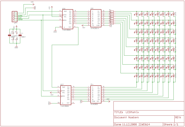

Versuche nun wieder ein Probjekt in Angriff zu nehmen.
Eine LED-Matrix.
Habe mir (!) bereits den Artikel "reingezogen" und viele Beiträge im
Forum durchgelesen.
Dachte mir ich fange mit einer 8x8 Matrix an und kann diese bei Belieben
immernoch kaskadieren.
Schwupps --> Eine Platine mit den 8x8 Leds, 2 Schieberegister die per
SPI angesprochen werden und einen Treiber bzw. eine Senke als IC um
Transistoren einzusparen.
Soweitsogut....
Bin noch am überlegen bzgl. der Widerstandwerte...

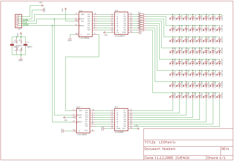

von XyZ (Gast)
sorry,... Bild war ein altes!
von Benedikt K. (benedikt)
Das wird nicht funktionieren, zumindest nicht an 5V:
blaue LED: 3,3V
ULN2803: 1V
UDN2981: 1,6V
Macht 5,9V. Am Vorwiderstand sollte mindestens auch nochmal 1V abfallen
um den Strom einigermaßen zu stabilisieren, macht also mindestens 7V.
Das Laden von Zeilen und Spalten über Schieberegister + Latch ist
machbar aber ineffizient.
Es würde reichen in das Zeilenschieberegister eine 1 zu laden und die in
jeder Zeile um eins weiter zu schieben. Das erspart 8 Takte, also die
Hälfte an Rechenleistung.
von Falk B. (falk)
@  XyZ (Gast)
Man kann die Sparsamkeit auch übertreiben. 150 dpi sind die
Voreinstellung bei Eagle und eigentlich optimal.

von XyZ (Gast)
Bevor wiederjemand kommt und sich beschwert g
Obwohls stimmt ist wirklich klein ;-)
XyZ wrote:
> Entweder Spannungsversorgung aufdrehen,.. möchte ich lieber nicht
> oder eine andere Art der Ansteuerung ?
> MOS-FETs?
Ja, Mosfets sind gut. Die verbrauchen nahezu keine Spannung.
Ich würde den 2981 rauswerfen, da der die meiste Spannung verheizt.
Stattdessen P-Kanal Mosfets. Dann ist aber die Ansteuerung invertiert,
ein Low schaltet die LED ein, aber das kann man ja in der Software
kompensieren.
Die P-Kanal Mosfets würde ich dann zu den Zeilen machen, denn diese
haben mit hohen Strömen kein Problem. Wenn es hell sein soll, kommen
hier schon hohe Ströme zusammen: 50mA pro LED (einfach mal ein Wert
angesetzt, meist sind 100mA Spitzenstrom zulässig, bei blauen aber meist
weniger), macht auf eine Zeile maximal 400mA. Im Mittel bekommt jede LED
so rund 6mA.
Dann könnte man auch noch den 2803 durch normale nicht-Darlington
Transistoren ersetzen, wie z.B. BC337. Wirklich notwendig ist das aber
nicht.
