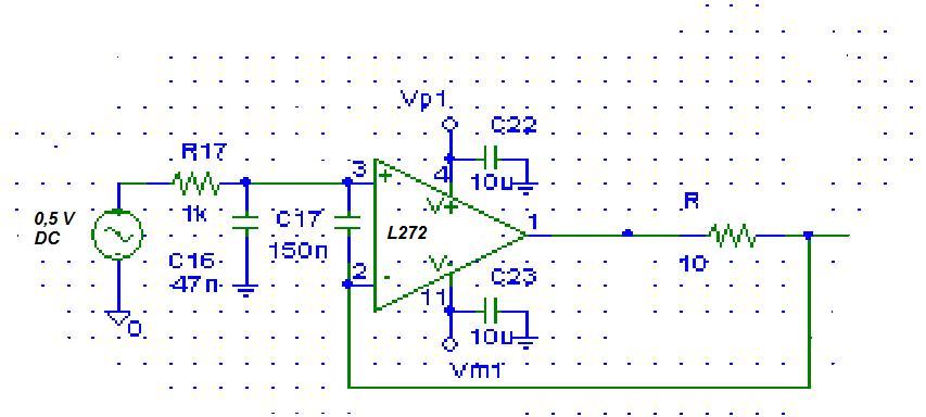

Könnte jemand mir sagen, wie man die Gleichtaktunterdrückung,
Gleichtaktverstärkung und die Anstiegsgeschwindigkeit von dieser
Spannungsfolgerschaltung berechnen könnte?
Vielen dank im Voraus...
Nein, das kann keiner. Ich denke, Du weißt mit dem Begriff
Gleichtaktunterdrückung so recht nichts anzufangen. Die Angabe
"Gleichtaktunterdrückung" ist nur sinnvoll bei Differenzverstärkern. Es
geht dabei um die Frage, wie sehr die Berechnung der Spannungsdifferenz
der zwei Spannungen von deren Mittelwert abhängt.
Nimm dazu am besten ein PSpice. Was willst Du eigentlich mit C17
erreichen?

von Kun G. (kun-guan)
Mit C17 will ich erreichen, dass die AC-Schwingung unterdrückt wird...
von Ich (Gast)
Dann vergesse aber den 1 Ohm Widerstand in Reihe mit 0,22 µF vom Ausgang
gegen Masse nicht. Ohne schwingt es.
Ich dachte, das macht C16.
Sag mal lieber Deine ganze Anwendung (was die Schaltung machen soll),
den Frequenzbereich, den Spannungsbereich u. ä.
Dann überlegt es sich besser.
Gruß,
 Michael
Die Schaltung soll mir eine Ausgangsspannung liefern, die gleich +- 10mV
die Eingangsspannung ist.Die Schaltung wird als Impedanzwandler
verwendet..Die ausgangsspannung soll Rauschfrei sein, deswegen wurde C16
und C17 verwendet (hab es erstmal nur mit C16 gemacht,da es immer noch
am Ausgang geschwingt hat, hab C17 aufgebaut,dann hab ich am Ausgang
eine Rauschfreie signal bekommen)..Praktisch hat es funktioniert, jetzt
muss ich die Werte berechnen, und damit habe ich probleme..
von Ich (Gast)
Schon mal ins Datenblatt geschaut?
wie bereits erwähnt:
"Dann vergesse aber den 1 Ohm Widerstand in Reihe mit 0,22 µF vom
Ausgang
gegen Masse nicht. Ohne schwingt es."
Da gibt es nichts weiter zu berechnen.
von Gast_des_Gastes (Gast)
Naja, mit 1 ohm am Ausgang des OP und 220nF gegen GND kannst Du -je nach
OP- aber auch schon nen schönen Oszillator bauen. Manche OPs vertragen
nämlich keine kapazitiven Lasten. Und dann muss der Wert des Widerstands
zum C schon wesentlich größer sein als 1 ohm.

von Michael L. (Gast)
Der OPV ist ein sehr spezieller Motortreiber-OPV, von dem ich leider
auch kein Spice-Modell habe.
Der OPV scheint intern sehr nahe an der Stabilitätsgrenze zu fahren. Ich
kann dir aber nicht sagen, weshalb er ohne C17 schwingt und mit C17
nicht schwingt.
Die Anstiegszeit beträgt laut Datenblatt maximal 1V/µß.

von Ich (Gast)
Wegen dem Schwingproblem. Das ist ein Leistungs-OPV und man sollte von
der Betrachtungsweise her ihn mit z.B. dem TDA2030 vergleichen (auch RC
am Ausgang). Nur die Grenzfrequenz ist sehr bescheiden.
