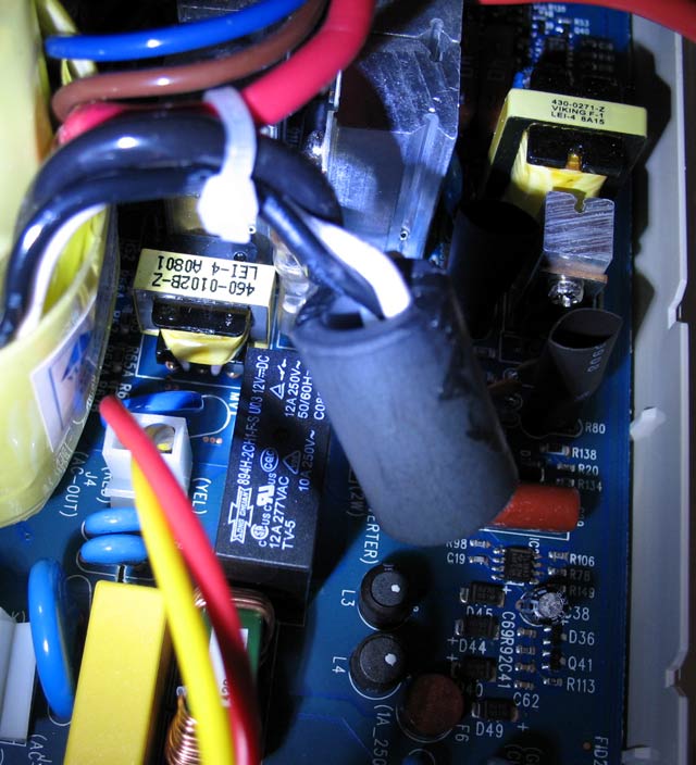

Moin,
naja der Betreff sagts ja schon - hab hier ne APC USV:
BackUPS CS 650 (BK650EI - 650VA, 400W) von nem Kollegen.
Die USV funktioniert ansich Problemlos - aber da drin sitzen auf dem
Mainboard zwei so kleine Transformatoren wie man sie auch in PC
Schaltnetzteilen findet.  Die machen einen Krach... echt nervig.
Es ist halt dieses typische hochfrequente Schaltnetzteil Fiepen wenn da
drin irgendwas vibriert (seien es Drähte oder Pulver vom Kern).
Hat jemand eine Idee wie man die wohl leise bekommen könnte?
(ausser Schalldichten Kasten drumbauen natürlich ;) )
Hersteller dieser Trafos ist wohl
Yunlu Electronics Co. ltd  -  also "billgel Kina Klams"
Aufdruck:
430-0271-Z
Viking F-1
LEI-4  8A15
Höhe etwa 3cm, Länge knapp 2 cm und Breite etwa 1,5cm.
Und der hier:
460-0102B-Z
LEI-4 A0801
Maße fast genauso wie oben, nur niedriger - etwa 2cm.
Die Induktivität und der Eckige M oder E förmige Ferritkern sind mit
gelber Folie beklebt.
Es kennt nicht zufällig jemand passende Ersatztypen von nem gescheiten
Hersteller?  Bzw. überhaupt Hersteller von solchen Teilen?
Sonstige Ideen sind natürlich auch Willkommen und Bastelvorschläge
ausdrücklich erwünscht ;)
(ja ich habe Erfahrung mit Schaltungen die an 230V laufen)
MfG,
HMK
von HMK (Gast)
PS:
Der erste Trafo hat auf der Primärseite 2 Wicklungen und eine auf der
Sekundärseite - sieht jedenfalls so aus.
(man siehts leider sehr schlecht weil da viel zeug drum rum ist)
Der zweite hat je eine Primär und Sekundärwicklung.

von HMK (Gast)
@Ich:
Was könnte man denn mit dem Kern anstellen um das fiepen zu verringern?
Ich bin aber auch einem KOMPLETTEN Tausch dieser Trafos gegen
Ersatztypen nicht abgeneigt - sofern man denn welche bekommt.
Im Anhang mal ein Foto davon.
MfG,
HMK
von Dieter W. (dds5)
Da es sich mit ziemlich hoher Wahrscheinlichkeit um kundenspezifische
Teile handelt ist, die Chance auf einen (besseren) Ersatz nach meiner
Ansicht eher gering.
von Andrew T. (marsufant)
Verkleben mit Epoxidharz.
Tja, wie Dieter schon schreibt: Wenig Erfolgsaussichten.
Kauf besser Dir  bzw. Deinem Kollegen für wenige Euro in der 1-2-3
Auktion eine gleichwertige USV.
bye,
andrew
