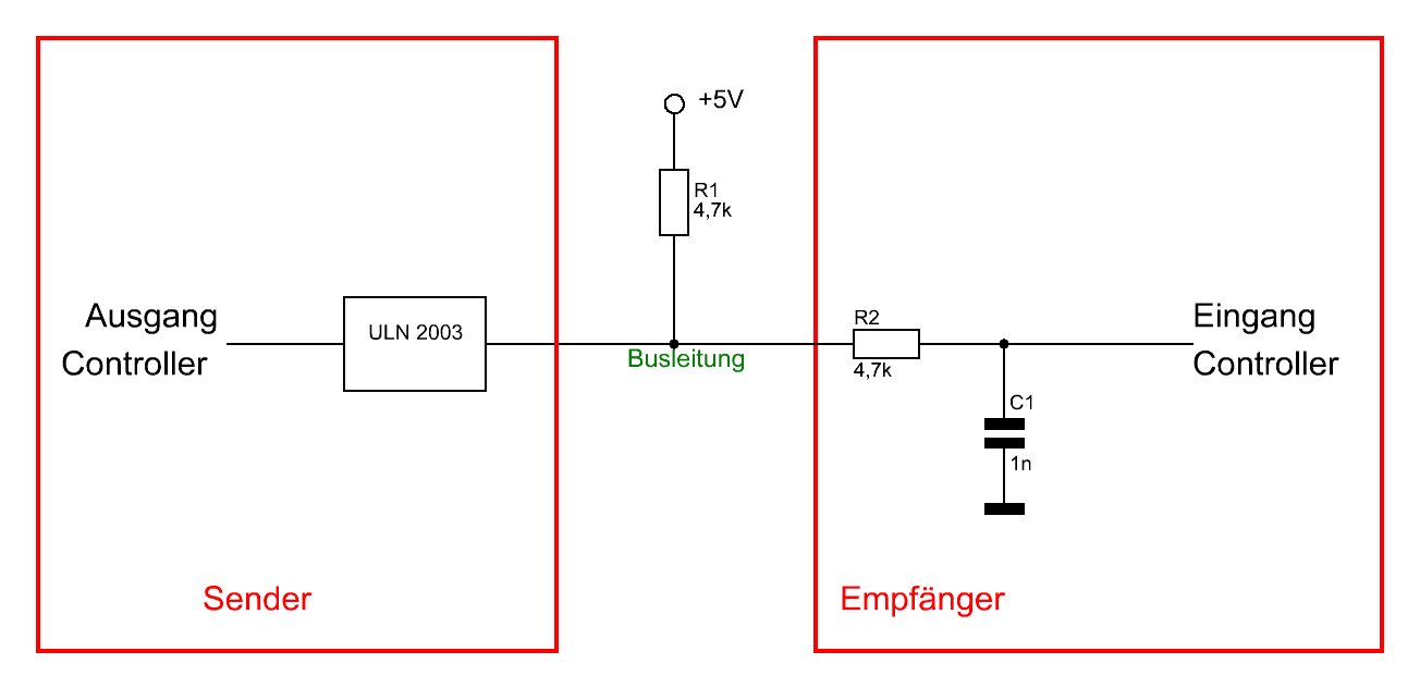

ich will ein Bussystem bauen (mehrere Sender und Empfänger) und habe
folgendes Problem:
Der ULN2003 wird direkt vom Controller angesteuert (5V) und gibt dabei
einen Wert von ca. 0,6V aus. auf der Empfängerseite gehen durch den
Filter (ungewollter Spannungsteiler von R1 und R2) nochmals ca. 0,2V
verloren.
Der Eingangspin des Empfängercontrollers erhält für ein Low-Signal ca.
0,8V. Der Controller erkennt laut Datenblatt ein Low-Signal aber nur bis
0,5V als Low bei einer Versorgung von 5V).
R1 und R2 könnte ich noch anpassen, um das ganze so auf 0,05 bis 0,1V
Verlust zu begrenzen. Allerdings gibt der 2003 dann immer noch zu viel
Spannung aus.
Hat jemand eine Idee für einen alternativen Baustein zum 2003 oder
irgend einen anderen Vorschlag, wie man die Pegel mit wenig Aufwand
anpassen könnte. Da ich bereits ein paar Empfängerbausteine aufgebaut
habe, wäre eine Lösung auf der Sender-Seite von Vorteil. Kann aber zur
Not auch noch Anpassungen am Empfänger vornehmen.
Prinzipschaltbild der Busleitung im Anhang. Controller ist jeweils ein
Mega64.
Gruß Rüdiger
von holger (Gast)
>verloren.
Häng den Pullup vor den Filter.
Dann baust du auch keinen Spannungsteiler.
von ruediger (Gast)
Danke für den Vorschlag. Werd ich abändern. Dann sind schon mal die
ersten 0,2V "abgearbeitet". Fehlt mir dann noch die alternative zum
ULN2003.
von spess53 (Gast)
Hi
>auf der Empfängerseite gehen durch den Filter (ungewollter >Spannungsteiler von
R1 und R2)...
Das ist eh kein Filter. Dazu müsste R1 vor R2. Eine bessere
Störsicherheit erreichst du einfacher durch Verkleinerung von R1.
MfG Spess

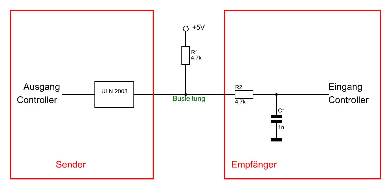

von ruediger (Gast)
Ich habe das Schaltbild abgeändert. R1 ist jetzt vor R2, und nebenbei
spar ich mir noch ein paar Widerstände, in dem ich sie auf den
Empfängerplatinen komplett weg lasse und nur noch ein zentraler PullUp
irgend wo in die Busleitung einfüge. Oder ist das bei ca. 2-3 Meter
Busleitung nicht ratsam?
Ich habe den Wert von 100k auf 4,7k verringert. R1 war ursprünglich
wegen dem ungewollten Spannungsteiler so hoch. Das fällt ja jetzt weg.

von spess53 (Gast)
Hi
Dein R2 ist eigentlich in beiden Fällen überflüssig. R1 und C1 bilden
nämlich schon ein Filter.
MfG Spess
