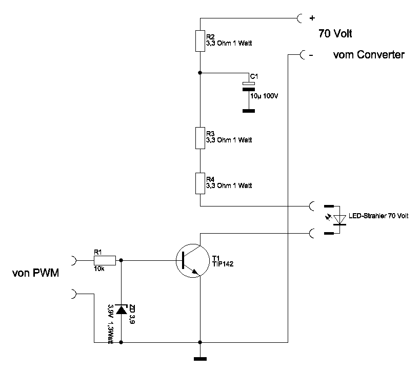

@ basti (Gast) Die Schaltung muß so aufgebaut werden wie auf dem Schaltplan. Der Transistor braucht außerdem einen Kühlkörper.
Der Transistor ist ein Darlington-Transistor, ist ein bischen unglücklich gezeichnet. Also ein Transistor TIP 142.

Die ganze Schaltung auf dem Plan mit Widerständen, Z-Diode, Kondensator und dem einen Transistor.

Die Schaltung von Ich wird nicht laufen. Zieh Dir schon mal ne Gasmaske an, wenn Du das einschaltest ... Deine Strahler wird in Rauch aufgehen.

Die Z-Diode an der B-E-Strecke des Transistors ist nutzlos. Wenn man mit negativen Eingangsspannungen rechnen müsste, kann man sie durch eine einfache Diode ersetzen. Wenn die B-E-Spannung des Darlington-Transistors auf mehr als ~ 1,5 V ansteigt, dann ist er sowieso kaputt, da hilft auch die auf 4 V begrenzende Z-Diode dann nicht mehr weiter.
Zu kaufen gibt es das z.B. bei Reichelt. R - Widerstand T - Transistor C - Kondensator D - Diode hier in dem Fall: ZD- Zenerdiode ZD39 ist der Typ und bedeutet 3,9Volt Zenerspannung also suchen bei Reichelt nach: TIP142 ZD39 Widerstand: 3,3 Ohm 1 Watt und 10 kOhm 0,25 Watt Konsensator: AX47/100
Die Z-Diode soll die PWM-Regelung schützen wenn der Transistor versagt, also nicht wegen neg. Eingangsspannung.

@ Ich, ZD39 ist der Typ und bedeutet 3,9Volt Zenerspannung Das Komma ist zu viel.
Ich wrote: > Die Z-Diode soll die PWM-Regelung schützen wenn der Transistor versagt, > also nicht wegen neg. Eingangsspannung. Dann ist der Transistor aber auch schon derart abgeraucht, dass guter Rat teuer ist. Was macht dich glauben, dass das eine 08/15-Z-Diode nicht gleich genauso mit abraucht? Wenn schon, dann müsste man wohl eine 6,8-V-Transil-Diode spendieren und eine Sicherung im Hauptkreis, die beim Schmelzen der Transil-Diode dann anspricht. Andererseits sind 70 V / 10 kΩ auch nur 7 mA, die dann rückwärts in die Schutzdioden des Controllers fließen. Halte ich für unkritisch. Da keine induktive Last dranhängt, müsste man ohnehin ziemlich viel Pfusch zimmern, dass der Transistor seine 70 V an die Basis legt. Ich stimme mit anderen überein, dass der Kondensator in dieser Form den LEDs nicht sehr zuträglich sein dürfte.
"Was macht dich glauben, dass das eine 08/15-Z-Diode nicht gleich genauso mit abraucht?" Die Regelung des Vorschaltgerätes. "...und eine Sicherung im Hauptkreis" wenn das Vorschaltgerät den Strom regelt, bleibt die Sicherung ganz. "Da keine induktive Last dranhängt, müsste man ohnehin ziemlich viel Pfusch zimmern, dass der Transistor seine 70 V an die Basis legt." Ich habe schon Transistoren gewechelt, wo CB-Durschbruch und Emitterleitung Unterbrechung hatte. "Ich stimme mit anderen überein, dass der Kondensator in dieser Form den LEDs nicht sehr zuträglich sein dürfte." Kondensator auf z.B. 10 µF veringern und Widerstand zwischen Kondensator Und LED zusätzlich einfügen.
Wenn der Transistor CE-Schluß hat, ist es immer noch ein normaler Betriebsfall, LED leuchtet mit voller Helligkeit.

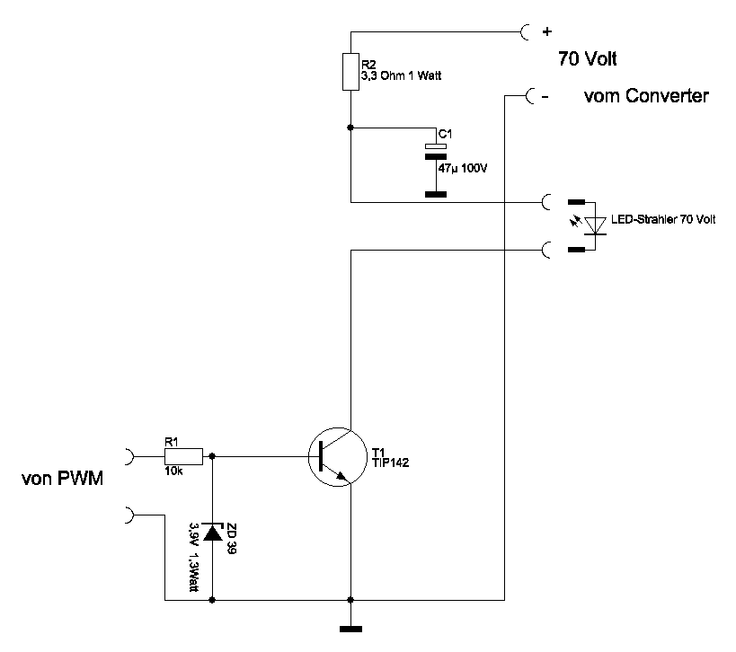

Ich wrote: > Die im 10µF Kondensator > gespeicherte Energie ist klein genug um mit den Widerständen in Reihe > keinen Schaden an den LED's zu verursachen. Das ist zwar richtig, aber einen wirklichen Nutzen hat der Kondensator dann auch nicht.
Jörg Wunsch wrote: > Ich wrote: > >> Die im 10µF Kondensator >> gespeicherte Energie ist klein genug um mit den Widerständen in Reihe >> keinen Schaden an den LED's zu verursachen. > > Das ist zwar richtig, aber einen wirklichen Nutzen hat der Kondensator > dann auch nicht. In einer Stromquelle ist ein Kondensator sogar extrem kontraproduktiv. Insbesondere einer dynamisch belasteten Stromquelle. Aber lassen wir's, es ist müßig darüber hier zu diskutieren. cu, Andrew

Ok, nächste Frage: Auf deinem Schaltplan stehen Widerstände mit 3,3 Ohm und 1W, Ich finde jedoch nur 3,3Ohm mit 5W oder 10W?
Und was bedeutet das C1, 10 µ 100V Da ich das Arduino-Board verwende ist mein PWM ausgang auf dem Mikrokontroller board.
ahh, ok C1 ist ein 10 MF Kondensator ZD ist die z-diode Kann ich auch 5W Widerstände 3,3Ohm nehmen?
Klar, größer (höhere Belastbarkeit) geht immer.

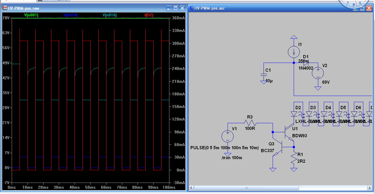

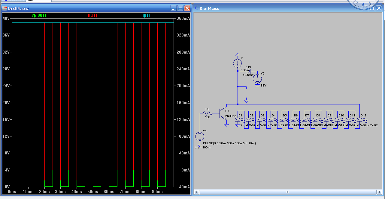

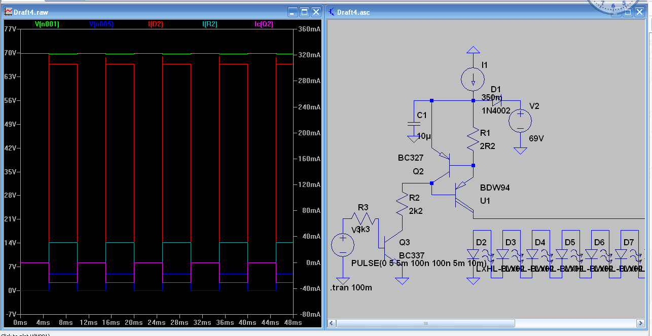

Hey, ich habe nochmal eine Frage an Ich (Gast): Wie verhält sich denn der Schaltplan wenn sich die Spannung ändert? Momentan ist er ja für 70V ausgelegt, aber was ist, wenn mein Volotometer spinnt und mit zwar 70V anzeigt obwohl es sich um 48V handelt. Was muss ich denn an dem Schaltplan ändern. Und vor allem, wie kann cih das selber berechnen? Danke!
'troniker wrote:
> Ptot 89 Watt im TO220 Gehäuse, was für ein niedliches Kerlchen.
Gelle! :)
Schickst halt 100 V rein, dann haste deine 70 V mit nur einem Bauteil
(und ein paar Verlusten ;)).
>Momentan ist er ja für 70V ausgelegt, aber was ist, wenn mein >Volotometer spinnt und mit zwar 70V anzeigt obwohl es sich um 48V >handelt. Am besten mist man sowas mit einem Oszilloskope. Gruss Helmi
>> und was willst du mit killen aussagen? Was glaubt ihr, warum sich Linear die Mühe macht, ein Simulationsprogramm zu schreiben? Das dürft ihr nutzen! Kostenlos! Und völlig umsonst! Und da sehen wir: Wenn! die Stromversorgung eine Konstantstromquelle ist, dann will sie Strom loswerden. Normalerweise über die LED. Wenn der Transistor zu ist, geht da aber nix. Also schickt sie den Strom in den Kondensator, der nimmt das bereitwillig auf. Zumindest bis er auf die Maximalspannung der Stromquelle aufgeladen ist. Kann sein, dass das 70V sind. Auf jeden Fall mehr als die LED-Spannung, sonst bräuchten wir ja keine Konstantstromquelle. Nun sind das nur 10u. Ist ja nicht viel, was kann der schon liefern. In der angegebenen Schaltung liefert er bei 100Hz PWM-Frequenz und 50% Tastverhältnis einen Peak von 1,4A, der nach 0.3ms immer noch bei 0,7A ist. Und das alle 10ms. Und das mögen die LED im allgemeinen nicht => das will Wolf mit Killen aussagen. Verringern des Kondensators bringts nicht, im SNT wird auch einer drin sein. Erhöhen der Widerstände => dann kann man sich die Konstantstromquelle schenken und gleich mit Konstantspannung arbeiten.
Und dabei sind 100 Hz noch gering für eine PWM. Bei 500 Hz fließt der gleiche Strom pro Puls, aber nun alle 2ms. Man könnte vielleicht - wenn man mal ein vernünftiges Datenblatt zu der PD 312 hätte - versuchen, die LEDs kurzzuschließen. Also die Katode der LED-Leiste auf GND, den Transistor mit Kollektor an die Anode, den Kondensator raus. Dann sind 0% PWM gleich 100% Helligkeit. Wenn! es eine richtige Konstantstromquelle ist, funktioniert das. Eventuelle Probleme: Die PD 312 schaltet möglicherweise bei Kurzschluss ab. Pech! Die PD 312 muss mindestens die PWM-Frequenz ausregeln können. Kann sie wahrscheinlich nicht. Pech! Die PD 312 könnte durch das Ausregeln höhere Schaltverluste haben und thermisch abschalten. Pech! Wenn! die PD 312 das könnte, würde zwar auch bei Dunkelheit ein Strom fließen. Da aber die Spannung um 1,5V rumdümpelt, halten sich die Verluste in Grenzen.

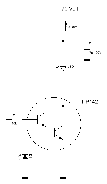

Fazit: Der PD 312 ist für sowas nicht wirklich geeignet. Versuche eine Konstantstromquelle mit Steuereingang (0..10V sind üblich) oder PWM-Eingang zu bekommen. Die höhere Preis wird locker durch den Preis der nicht gekillten LED-Leisten kompensiert.
ohne zu dimmen läuft die Led-Leiste schon länger über den PD312, ohne probleme. das einzige, was ich einbauen möchte ist die möglichkeit über einen mikrokontroller zu dimmen. also die spannung, die über die LED-Leiste konstant Läuft (48V) zu veringern (zwischen 28-28V). Dafür sollte die Schaltung mit Transitor, Kondensator, Z-Diode und Widerständen doch taugen? Wenn nicht, lass ich mich gerne belehren, da ich schließlich nichts killen möchte.
>> ohne zu dimmen läuft die Led-Leiste schon länger über den PD312 Das glaub ich gern. Dafür ist der PD 312 ja auch gemacht. OHNE ZU DIMMEN! Mein Text sollte doch wohl unmissverständlich sein. Wenn Du die Schaltung so wie oben vorgeschlagen aufbaust, wird Dir der höhere Pulsstrom relativ schnell die LED killen. Die gehen nicht gleich aus, aber die Lichtstärke verringert sich im Laufe der Zeit merklich. Besonders Blaue und Weisse sind da sehr empfindlich. Ohne Oszi und paar Versuche läßt sich das nicht sagen. Du siehst es den LED nicht an, und mit dem Multimeter kannst Du die Ströme nicht messen.
ok, hast du auch einen verständlichen vorschlag, wie man das umgehen kann, mit dem PD312 und dem genannten Material und ohne dass die LEDs kaputt gehen? (obwohl es mich interessiert, ob du meintest, dass sie mit der zeit schlechter werden, also in nach ein paar monaten oder ob sie gleich absterben?)
Die sterben nicht gleich ab. Du siehst auch nicht gleich, dass die schlechter werden, ohne direkten Vergleich zu einer neuen Leiste. Aber Monate wird es nicht dauern, eher Tage, wenn sie regelmäßig an sind. Bei 100% PWM natürlich nicht, weil da ja nix gepulst wird und sich die 350mA einpegeln. Vorschlag kommt.
Gleicher Aufbau, aber diesmal bilden U1 und Q2 eine analoge Konstantstromquelle, die auf etwa 330mA eingestellt ist. Die KSQ wird mit Q3 und der PWM geschalten. Das Ganze funktioniert nur, wenn der PD 312 bei "offenem" Ausgang - also kein Stromfluss - nicht abschaltet. Eigentlich sollte er lt. Werbezettel abschalten, aber da Du ohne LED 70V messen kannst, tut er es offensichtlich doch nicht. Achtung! Die angegebenen Transistoren sind nicht auf die 70V ausgewählt, andere hatte ich gerade nicht im Simulator. U1 ist ein PNP, also den Komplementärtyp zum TIP 142 suchen. Q2 muss die 70V nicht abkönnen, aber Q3. R1 muss eventuell noch optimiert werden, ebenso R2 auf U1. Der Strom über R2 geht Dir für die LED flöten, deswegen R2 nicht zu klein machen. U1 muss aber noch sicher aufsteuern können. Und wichtig! U1 muss auf einen Kühlkörper, da er hier als Längsregler arbeitet. Je größer C1 und je schlechter der PD 312 die PWM ausregelt (wahrscheinlich gar nicht), desto mehr Leistung muss U1 verbraten und desto größer muss der Kühlkörper sein. D1 und V2 fallen natürlich weg, die begrenzen nur die 70V, weil die I1 sonst die Spannung ohne Stromfluss bis sonstwohin ziehen würde. Ist eine Eigenheit des Simulators. Zur Inbetriebnahme empfiehlt sich der Test an einer Dummy-LED.
Wenn die Katode der LED-Reihe nicht auf GND liegen muss, kannst Du die KSQ auch mit einem NPN-Transistor aufbauen (TIP 142). Die PWM-Quelle (µC) muss hier aber den Basisstrom für U1 aufbringen, eventuell muss da noch ein Treiber hin. Auch hier gleiches Problem wie oben: U1 muss gekühlt werden. Man kann da sicher noch optimieren, aber nur am lebenden Objekt und mit Oszi. Hast Du niemanden, der Dir dabei helfen könnte? Technische Hochschule, Radiobastler...? Durch die verbratene Leistung wird das Ganze natürlich etwas uneffizienter. Aber da der PD 312 vermutlich nicht schnell genug nachregeln kann, muss halt der U1 herhalten. Wenn! der PD schnell wäre, könnte R1 noch etwas verringert werden und C1 entfallen. Dann übernimmt wieder der PD 312 die Stromregelung und U1 fängt nur die Stromspitzen ab.
Sven wrote: > Wenn die Katode der LED-Reihe nicht auf GND liegen muss, kannst Du die > KSQ auch mit einem NPN-Transistor aufbauen (TIP 142). Die PWM-Quelle > (µC) muss hier aber den Basisstrom für U1 aufbringen, eventuell muss da > noch ein Treiber hin. Auch hier gleiches Problem wie oben: U1 muss > gekühlt werden. Man kann da sicher noch optimieren, aber nur am lebenden > Objekt und mit Oszi. Ahh, das tut gut am Morgen. Endlich mal eine vernünftige Schaltung. Strompeaks vermieden, das hat man Freude sich mal so ein Design anzusehen. Melde Dich doch hier im Forum an sodaß man mal ein paar PN austauschen kann - würde mich sehr freuen. Für Basti: Natürlich kannst Du diese Schaltung NICHT direkt an den Ausgang Deines Arduino Boards hängen. Du beötigst einen Treiber. Denn sowie ich das hier am Datenbaltt interpretiere, kann Deien Board keine derart hohen Stöme liefern. > Hast Du niemanden, der Dir dabei helfen könnte? > Technische Hochschule, Radiobastler...? > > Durch die verbratene Leistung wird das Ganze natürlich etwas > uneffizienter. Aber da der PD 312 vermutlich nicht schnell genug > nachregeln kann, Das wäre dann durch Messung zu stützen oder zu entkräften. Aber lassen wir das erstmal bis zum Beweis des Gegenteils hier stehen. > muss halt der U1 herhalten. > > Wenn! der PD schnell wäre, könnte R1 noch etwas verringert werden und C1 > entfallen. Dann übernimmt wieder der PD 312 die Stromregelung und U1 > fängt nur die Stromspitzen ab. Geh mal davon aus das er nur mäßig schenll ist und geh von einen einfachen Design aus. Die Regelung ist ziemlich mau wenn man das Datenblatt anschaut. Das Teil ist einfachst designed. hth, Andrew

Die Schaltung von Sven ist besser, weil sie den unbekannten Einfluß des Vorschaltgerätes eliminiert. Die Stromverstärkung des TIP142 ist hoch genug um R3 in seiner letzten Schaltung zu erhöhen. Da die Spannung zur Ansteuerung bedingt durch R1 höher sein muß könnte der Sven ja mal einen PullUp-Widerstand am Ausgang der PWM gegen die Betriebsspannung derselben mal simulieren. Dadurch ist eventuell kein zusätzlicher Treiber notwendig.
Ich wrote: > Die Schaltung von Sven ist besser, weil sie den unbekannten Einfluß des > Vorschaltgerätes eliminiert. Die Stromverstärkung des TIP142 ist hoch > genug um R3 in seiner letzten Schaltung zu erhöhen. Das erhöht lediglich die zur Ansteuerung benötigte Spannung, reduziert aber nicht den Strom. Führt uns hier nicht weiter. Auch nicht mit dem Split der Ströme Pull-Up-R/Ardino-Ausgang. > Da die Spannung zur > Ansteuerung bedingt durch R1 höher sein muß könnte der Sven ja mal einen > PullUp-Widerstand am Ausgang der PWM gegen die Betriebsspannung > derselben mal simulieren. Dadurch ist eventuell kein zusätzlicher > Treiber notwendig. Nein, das Ardino Board schafft es nicht ohne Treiber. Daran führt hier bei den gewünschten Strömen kein Weg vorbei. Aber den 12 ct Treibertransistor verträgt das Projekt nun auch noch.

ok, ich hab eine leiste zu probieren, da ich mehrere davon habe. Also, ich nehme also den Plan von Sven, den ich zwar noch nicht ganz verstehe, aber der scheinbar der bessere ist? Nun hab ich mir das Mac-Schalplan Programm runtergeladen und das von Sven nachgebaut, um es zu verstehen. Leider sind die Pfeil, und jetzt bitte nicht ausflippen, da mir das elektro-jargon fehlt (hoffentlich beherresche ich das bald) in meinem Programm nicht auffindbar, dehalb habe ich dor Erdungen gesetzt, obwohl das einigermaßen (zu) viel ist? Und Andrew, du hast recht, ich möchte was und wenn deine Art zu lösung des Problems hilft, bitte mehr davon ;-)
basti wrote: > ok, ich hab eine leiste zu probieren, da ich mehrere davon habe. Uuuups. > > Also, ich nehme also den Plan von Sven, den ich zwar noch nicht ganz > verstehe, aber der scheinbar der bessere ist? Der Kandidat hat 100 Punkte. > > Nun hab ich mir das Mac-Schalplan Programm runtergeladen und das von > Sven nachgebaut, um es zu verstehen. Wie wäre folgender, sehr gewagter Vorschalg von mir: Du baust es einfach 1 zu 1 auf /nach, und das Verstehen verschieben wir auf die Zeit nach dem Probelauf? Denn sonst wird es zeitlich eng - ich muß noch los Geschenke für den 24. kaufen. > ... > > Und Andrew, du hast recht, ich möchte was Das hast Du richtig umgesetzt. > und wenn deine Art zu lösung > des Problems hilft, bitte mehr davon ;-) Also da dankst Du bitte sven. Denn er ist derjenige, dem Du diese wirklich hübsche Schaltung verdankst. Ihm gebühren die Lorbeeren. Und nun zögere keine Sekunde länger, löt das Gebilde zusammen und mach hinne. Wir wollen jetzt hier von Dir einige Bildchen raufgeladen sehen die das Dings in voller Funktion zeigen. Also hau rein. Deadline ist der 22.12. -- da muß alles 1A funzen. Jeder Augenblick hier im Forum verzögert das. Löte los! good luck, Andrew

ok, Andrew, ich geh gleich das Material kaufen. Jedoch fehlen mir noch genaue Angaben, ich fasse mal zusammen, was ich verstehe: D1 - Diode ( http://www.opamp-electronics.com/~opamp/catalog/images/lot_images/1N4001_50V_1Amp_Diode.gif ) C1 - kondensator 10 µF 100 V V2 - Spannung des PD312 (70V oder weniger) D2 bis D6 - LED Leiste R1 - Widerstand 2R2 ( http://www.conrad.de/goto.php?artikel=427241 ) R3 - Widerstand 100R ( http://www.conrad.de/goto.php?artikel=406139 ) Q3 - http://gc.digitw.com/KITs/X10D-GC-TubeBuffer/BC337.jpg U1 - http://www.germes-online.com/direct/dbimage/50239317/Thyristors.jpg V1 - Ist PWM? Alles? (Bitte nicht hauen, wenn das total danaben war)
Also, deine Stromquelle muss gedreht werden, der Pfeil muss nach unten schaun, von der Masse weg. NPN2 muss horizontal gespiegelt werden, du hast derzeit den Kollektor an Masse und den Emitter an der Basis vom NPN1, es muss aber genau anders rum sein um mit svens Schaltung konform zu sein. Ich gugg nachher mal wen ich zu Hause bin und erstell dir den Schaltplan für MI-Sugar wenn du nicht damit zurecht kommst. Denke die Modell zu finde wird kein Ding sein.
basti, wenn Du die Teile für meinen Vorschlag schon bestellt hast, kannst Du es auch so erst mal aufbauen. Die entscheidenden Änderungen von Sven lassen sich auch noch nachträglich ohne großen Aufeand einfügen.
ok, da ich jedoch wirklich gerne heute anfangen würde, hatte ich geplant in das nächste elektronik-geschäft zu gehen und einfach die teile von svens plan zu kaufen. Soweit die denen entsprechen, die ich oben gelistet habe?
D1 weglassen (hatte er glaube ich weiter oben auch geschrieben), R2 4,7 kOhm, R1 2,2 Ohm, für C1 einmal 10µF und auch gleich 47µF kaufen - durch die Stromregelung kann den LED's nichts passieren, denn falls 10µF zu klein brauchst Du nicht nochmal losrennen. Den Leistungstransistor TIP142 und der andere einen Kleinleistungstyp.
Apropos Stromquelle, die geht in meinem Fall doch direkt in den PD312, der hat dann wiederum 2 ausgänge, von denen ich einen (+/-) nehme, um an die svens schaltung und somit an die LEDs schicke. Siehe bild:
Minus kommt dann an Masse und Plus ganz oben an die Schaltung. Falls der Laden den TIP142 nicht hat, der BDW93C geht genau so. Das C in der Bezeichnung ist wichtig, das ist die Ausführung für 100 V max. Spannung.
Den 4,7 kOhm Widerstand auch gleich doppelt kaufen, falls Du ihn als PullUp benötigst, das ergibt sich dann bei der Erprobung.
ok, danke. Macht der Unterschied bei IC: tip142 hat 5A und BDW93C hat 25A einen UNterschied bei der Schaltung, 100V is ja beiden identisch?
und Kühlkörper bitte nicht vergessen, durch PWM keine sehr großen, aber eben doch vorhandene Verluste.
