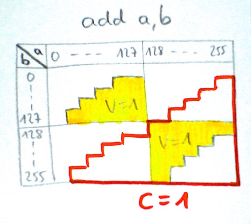

von Gast (Gast)
>hast du alle einzeln durchprobiert bis du auf das ergebnis gekommen bist?
Nein, aber ich hätte es besser tun sollen. Dann hätte ich meinen Fehler
gemerkt. Es gibt noch mehr Fälle, bei denen C und V gesetzt werden. In
dem Bild (Anhang) sind alle V=1-Fälle gelb getönt, und alle, bei denen
C=1 wird, rot umrandet. C und V werden also gleichzeitig gesetzt für
alle durch das RECHTE UNTERE GELBE FELD repräsentierten Fälle. Dazu
gehört a = b = 128, aber auch z. B. a = b = 150 (bis a = b = 191), oder
a = 253, b = 130.
Insgesamt sind es genau 8256 Fälle, nicht nur einer.

von Peter D. (peda)
@Gast (Gast)
Schönes Bildchen.
Da sieht man auch gut, daß das Kommutativgesetz gilt.
Ist natürlich klar, daß beim Überlauf zweier negativer Werte auch immer
das Carry gesetzt ist und beim Überlauf zweier positiver Werte nie.
