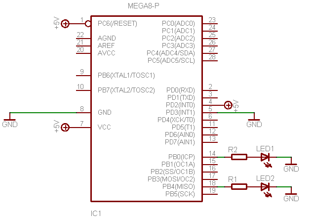

ich habe eine Frage, ob du die beigefuegte Schaltung so funktionieren
wuerde...Port D, ist nur eine Eingabe bsp. ein Taster. Die Software
steht und funktioniert, am Ev. Board getestet...
von Gast (Gast)
Funktionieren ja, aber es fehlen noch ein paar Teile.
Siehe http://www.mikrocontroller.net/articles/AVR_Checkliste ab Punk 1.4

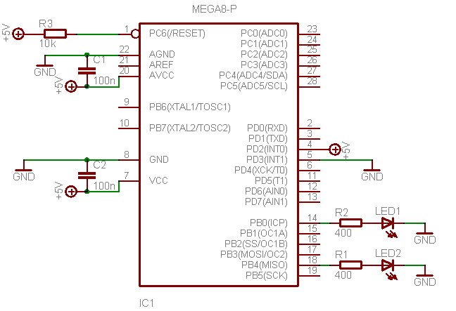

von Michael K. (michael1104)
Vielen Dank schonmal fuer deine Hilfe!
So oder fehlt noch etwas?
von Hmm... (Gast)
Nö, der Controller läuft so. Du kannst beide LEDs an PortB und die
beiden statischen Signale an PortD abfragen.
Aber wie bringst du die Software in den Controller? Entweder du sockelst
den Controller und programmierst ihn dann z.B. in einem STK500 oder du
musst noch einen Anschluss für einen Programmieradapter vorsehen.
von Frank N. (arm-fan)
Zieh' in deinem Programm mal versehentlich PD2 herunter und mindestens
dieser Portpin ist gestorben.
=> Was sollen die harten 5V dort?
Das selbe gilt für PD3, nur umgekehrt.
von Erich R. (riedi)
Hi...
1. Keramischer Stütz-Kondensator zwischen Pin 7 und 8 fehlt (100nF bis
10nF)
2. Nimm andere Portpins für die LEDs, da ich an deiner Stelle einen
Verbinder für die Programmier-Pins vorsehen würde (MOSI, MISO,...)
3. Analog GND und VCC würde ich auch an Versorgung hängen, mindestens
jedoch analog GND
4. Am #RESET würde ich einen RC-Beschaltung, wie von Atmel empfohlen
verwenden
5. Wie ein Kollege bereits weiter oben erwähnte... Wieso sind zwei Pins
hart verdrahtet? Zumindest PD2 direkt an +5V ist so nicht Ok. Wenn's
seinen Sinn hat, dann schalte einen PullUp von ca. 2k2...10k dazwischen.
Ups...
mein Fehler, sorry.
Hatte mir nicht das zweite Bild angeschaut. Großteil meiner Infos sind
ja schon bei dir angekommen :-)
also der Atmel ist gesockelt und wird gesondert programmiert...
Der Ausgang ist nur beispielsweise belegt...
Vielen Dank für eure Hilfe
Irgendwie funktioniert das noch nicht... Nur auf dem Eval Board, der
einzige Unterschied ist, dass ich da zwei Taster habe, mit denen ich
Port d auf Masse ziehen kann... Das kann ich ja simulieren indem ich
einen Port Pin auf 5V und den anderen auf GND ziehe...So dass ein Taster
geschaltet ist, und der andere nicht
Pinning ist auch ok
