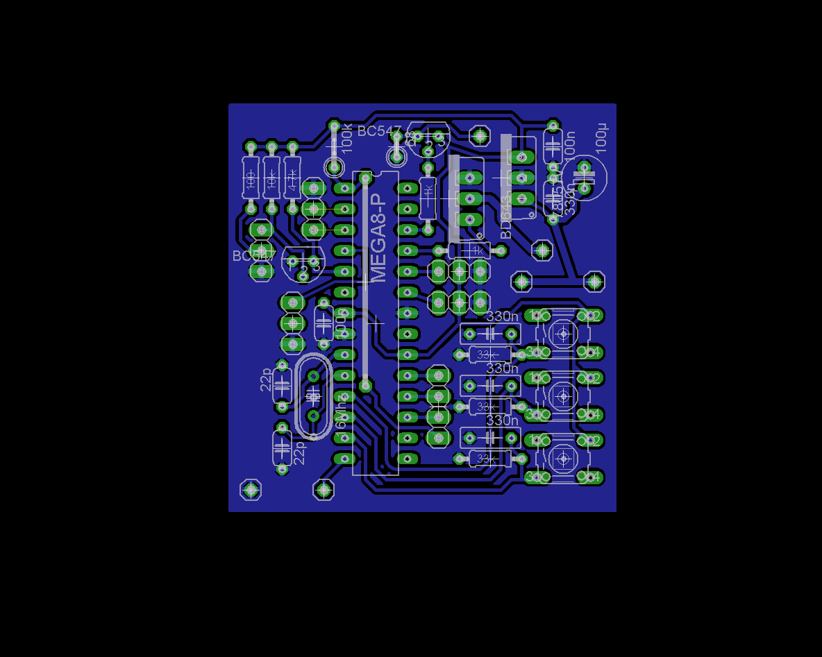

ich habe eine elektronische Zündung gebaut und programmiert. Das
Programm habe ich auf meinem Pollin Eval Board getestet (das war der
totale Drahtverhau) und es funktionierte tadellos (16Mhz). Jetzt habe
ich ein Layout für die Schaltung gemacht und es funktionieren manche
Sachen nicht mehr (bei 16Mhz). Anbei ist ein Bild des Layouts und eine
kurze Beschreibung wo welche Signale anliegen. Wenn ich den Clockdivider
einstelle und alles mit 2Mhz läuft, gehts.
Es gibt z.B. zwei PWM'S (50Hz) deren Pulsweite man mittels Tastern
einstellen kann. Manchmal reagieren die Tasten, machnmal nicht. Und wenn
sie regieren dann nicht richtig.
Und das Programmieren mittels ISP funktioniert bei 16Mhz auch nicht
mehr. Ich habe die lange Drahtbrücke unter dem Controller entfernt und
die RESET-Leitung direkt an den Portpin gelötet...nützt auch nichts.
Die PWM-Signale die der Controller erzeugt, kommen aber alle
ordnungsgemäß an den entsprechenden Pins raus.
In dem Bild vom Layout habe ich das Polygon ausgeblendet und die
Masseverbindungen entfernt, damit man besser sieht was auf Masse liegt.
(unrouted) Normalerweise iss alles voller Masse.
Was ist an dem Layout so falsch, dass es nicht funktioniert? Ich möchte
eine neue Platine machen, aber dazu müsste ich wissen was ich verändern
muss.
Ich würde mich freuen, wenn ihr ein paar Tips für mich habt!
Gruß Paul
von David (Gast)
zwar nicht das sauberste layout dass ich je gesehen habe, aber müsste
eigentlich funktionieren...
der quarz und andere bauteile überschneiden sich gemäss deinem *.png vom
layout minim mit den pad's des atmega - wäre es möglich, dass auf der
platine ebenfalls eine quasi verbindung besteht?
poste mal das schema
von Falk B. (falk)
Ich tippe auf Kurzschlüsse durch Ätzfehler oder Lötzinn oder ähnliches.
Kalte Lötstellen etc.
MFG
Falk
von Paul P. (dorpreuss)
ich hatte mit härterer Kritik über mein Layout gerechnet, aber
vielleicht kommt die ja noch. ;-)  Anbei der Schaltplan.
Ich habe nochmal auf der Platine nachgesehen und es überschneidet sich
nichts. Der Quarz iss in der Realität nicht so groß, wie es im Layout
scheint. Dennoch danke für den Tip.
Ich bin wirklich erstaunt, dass es nicht geht. Ich habe vor einiger Zeit
einen Zähler mit 4 7-Segmentanzeigen auf Lochraster aufgabaut. (Atmega8
16Mhz) Hat bei ersten mal funktioniert, lässt sich auch programmieren.
Die Platine ist sehr viel unaufgeräumter, die Leitungen sind um das
Vielfache länger und es verlaufen sogar Drahte über die Platine und
unter dem Prozessor durch. Das heißt überall liegen Leitungen die eine
Art Takt führen, sowas gibts hier ja gar nicht. Es gibt auch 6 Tasten
die über ein 20cm langes Kabel angeschlossen sind. (die Schaltung der
Tasten ist die gleiche wie in diesem Fall) Auch die funktionieren
tadellos.
Ich schau mir die Platine jetzt nochaml genau an, vielleicht finde ich
ja was.
Gruß Paul
von Markus H. (rf-bug)
ich denke auch das das Layout nicht wirklich das Problem sein kann.
von Knut B. (Firma: TravelRec.) (travelrec) Benutzerseite
Setze die Fuses mal auf "Full Swing Crystal Oscillator" und längste
Start-Zeit. Ist bei 16MHz und schneller besser.
Ach und erhöhe CBLOCK1 mal auf 10µF. Insgesamt wird die
Eingangsbeschaltung für die Spannungsversorgung nicht den Anforderungen
in einem Kraftfahrzeug standhalten: keine Sicherung, kein Verpolschutz,
kein Filter, keine Spannungsbegrenzung.

von BC (Gast)
Die 100k Pull-Up am Reset-Eingang sind u.U. ein bisschen zu viel.
Vielleicht mal mit 10k probieren und zusätzlich 10n gegen Masse?
von Chris S. (schris)
Was ich bemerkt habe, die Quarz Kondensatoren sollten eigentlich die
Masse vom uC nehmen, und nicht an der generellen Masse angeschlossen
werden, zumindest mache ich das so.
von Helmut L. (helmi1)
Du hast parallel zu den Pulldown Widerstaenden der Tasten einen
Kondensator von 330nF angeschlossen. Jedes mal wenn du die Taste
drueckst wird der Kondensator aufgeladen. Dabei laesst er erstmal einen
kraeftigen Ladestrom fliessen. Wenn der auch nur kurz ist , fliessen
dort doch einige Ampere. Das koennte deinen Prozessor schon ausser tritt
bringen. Ausserdem hast du damit einen hohen verschleiss an den
Kontakten des Tasters. Also entweder den Kondensator rausschmeissen oder
in Reihe zum Taster einen kleinen Widerstand legen von um die 100 Ohm.
Gruss Helmi
von Pete K. (pete77)
Was für ein Spannungsregler ist verbaut ? Du gehst mit 9V an die
Schaltung, ist der Regler dafür ausgelegt ?
von Falk B. (falk)
@Helmut Lenzen (helmi1)
>bringen.
Das wird es wahrscheinlich auch. Schliesslich hängt hinter dem
Spannungsregler an Vcc nur 2x 100nF dran. Deren Ladung teilt sich dann
auf 200+330=530nF auf, macht 200/530=37% der Nominalspannung. Uuups :-0
Diese Hardwareentprellung ist Mist. Das macht man anders, siehe
Entprellung.Praktisch entprellt man sowas in Software.
MFG
Falk

brauche ich keine Softwareentprellung.
@BC
Das iss mir gestern auch schon eingefallen, aber bei dem Pollin-Board
ist das auch so gemacht. Ich werde dennoch mal auf 10k gehen.
@schris
Ich weiß nicht genau was du meinst. Bei mir iss die Masse generell
generell.
Masse ist doch der gemeinsame Bezugspunkt der gesamten Schaltung.
@helmi
Die 330nF/33k sind in der Schaltung von dem Pollin-Board. Wegen dem
Ladestromstoß habe ich schon 100nF/100K genommen. Ich hab nur vergessen
das im Schalplan zu ändern. Das macht es zwar noch nicht viel besser,
aber dass es so schlimm is dachte ich nich. Ich hab das gestern Nacht
nochmal gemessen. Die Spannung schwankt für ca. 1µs um +/- 0,7V. Das is
sauviel. Dabei fällt mir gerade ein, dass ja ein Widerstand eigentlich
ausreicht. Das probier ich dann gleich aus. Ich weiß schon, eigentlich
entprellen fast alle mit Software, aber mir gefällt es besser das mit
Hardware zu machen.
@pete77
Der Regler ist ein stino 7805. Ich wollte eigentlich nen LM2940, weil
die Schaltung später mal en nem 7,2V NiMH Akku arbeitet. Übrigens: bei
Reichelt kostet der 44 cent und bei big blue C (festhalten) 2,88EUR.
Eine Frage hab ich aber noch. Wie Lang darf ein ISP-Kabel sein. Ich habe
ein 50cm langes Flachbandkabel benutzt. (bei 16Mhz gehts nich, bei 2Mhz
gehts).
Vielen Dank für eure Hilfe, ich werde das jetzt gleich mal alles
auprobieren.
Gruß Paul
Dann hat Pollin das auch nicht richtig gemacht.
>Hardware zu machen.
Kann man ja machen dann aber richtig. Also Widerstand in reihe zum
Taster.
Gruss Helmi
von Peter D. (peda)
Ja, das ist mit Abstand die schlimmste Lösung.
Wenn Dir die Kondensatoren so gut gefallen, dann aber immer parallel zum
Taster, damit die Stromspitzen nicht über VCC fließen, sondern nur über
den Taster.
Peter
von Analog (Gast)
Also ich würde auch bei den Pullups/Pulldowns (Kann auf die schnelle
nicht erkennen ob up oder down) suchen. Die 330nF würde ich entfernen.
Auch sind die Taster wahrscheinlich nicht ganz genau dieselben, wie auf
dem Pollinboard und zeigen vielleicht ein anderes Prellverhalten. Wenn
Dein Controller nicht abschmiert ist nur an den Tastern, Widerstänen zu
suchen.
also ich hab jetzt folgendes mit Erfolg gemacht:
-47µF Kondensator als zusätzlichen Puffer nach dem 7805 dicht an den µC.
-Pullup für RESET auf 10k reduziert
-470R Vorwiderstand um den Ladestromstoß zu reduzieren/eliminieren
 (5V/470R sind rund 11mA, das ist wie ne LED anschalten)
-nen Sockel eingelötet, um die Quarze schnell tauschen zu können (ok das
 hat damit eigentlich nichts zu tun)
Die Tasten funktionieren jetzt tadellos. Es ist keinerlei
Spannungseinbruch beim drücken der Tasten wie zuvor messbar. (10mV
Messbereich..geht im Rauschen unter) Der Widerstand hats echt gebracht.
Ich muss zugeben es war töricht und unüberlegt so einen Murks zu bauen.
Ich hätte das eigentlich gleich wissen müssen. Ich schäme mich.
Aber jetzt bin ich voll zufrieden.
Was allerdings immer noch nicht geht ist das Flashen. Ich denke das
liegt an der zu langen Strippe. Und da ich hier nirgendwo nen 10-poligen
Pfostenstecker herbekomme um ein ordentliches Kabel zu bauen, wird sich
daran auch erstmal nichts ändern.
Vielen Dank nochmal für die freundliche und schnelle Hilfe
Paul

Kann das mal sein, daß Dein Programmierkabel gar keine Masse hat? Das
kann ein Problem sein.
Bei mir geht das flashen ueber 2m Flachbandkabel problemlos.
Gruss Helmi
Ja, das Kabel hat keine Masse, aber ich habe die Masse so angeschlossen.
Das ist jetzt wirklich verzwickt, warum das nicht geht. Habt ihr eine
Idee? Die Leitungen zum programmieren sind im Layout ja wirklich sehr
kurz und es ist ja auch nichts anderes an Mosi, Miso und SCK
angeschlossen.
von Falk B. (falk)
@ Paul P. (dorpreuss)
Merkst du was? Du willst schon wieder schlauer sein als der Rest der
Welt. Wohin das bisweilen führt hast du schon gemerkt . . .
Also schliess das ISP Kabel wie der Rest der Welt an und es wird
höchstwahrscheinlich funktionieren.
MFG
Falk
@Falk
Ich will nicht schlauer sein als die anderen. Ich schliße die Masse nur
nicht mit an dem gleichen Stecker an wie MOSI,MISO,SCK,RESET, sondern an
einem anderen Massepin auf meiner Schaltung sind ja genug da.
Iss ja auch egal, ich hab vorhin ein altes Floppykabel zerlegt und ein
ISP Kabel gebastelt. Jetzt gehts, es iss zwar eigentlich nichts anders
aber es funktioniert. Es ist sogar länger als das andere und die lange
Drahtbrücke unter dem Controller hab ich auch wieder reingemacht. Ich
habe diesmal allerdings beim ISP Kabel (Flachbandkabel) jede zweite Ader
auf Masse gelegt.
Vielen Dank nochmals für eure Hilfe. Ich bin jetzt sehr zufrieden.
Viele Grüße und fröhliche Weihnachten
Paul
