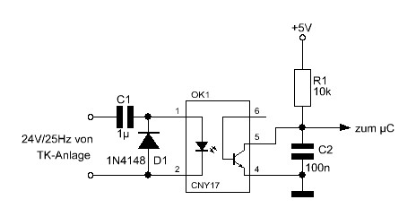

ich habe schon wieder ein Problem, und bin mir nicht sicher, ob es so
geht.
Ich möchte gerne das Klingelsignal an einem Port meiner TK-Anlage mit
einem µC auswerten. Erste Tests haben ergeben, dass man mit dem
Schaltungsteil (siehe Anhang) am Eingang des OK beim Klingeln ein Signal
erhält (zumindest leuchtet eine LED, wenn man dieses statt des OK
anschließt). Ich möchte nun gerne am Ausgang des OK die 25Hz
wegbekommen, so dass am Eingang des µC ein sauberes Low-Signal anliegt,
solange von der TK-Anlage das Klingelsignal kommt. Kann das so mit dem R
und dem C funktionieren oder sollte ich besser andere Werte für C
nehmen. Oder würdet ihr einen IC hinter den OK schalten, der die Impulse
auf sagen wir mal 0,1s verlängert? Welchen IC müsste ich da nehmen?
Danke schon mal für eure Hilfe.
Sven

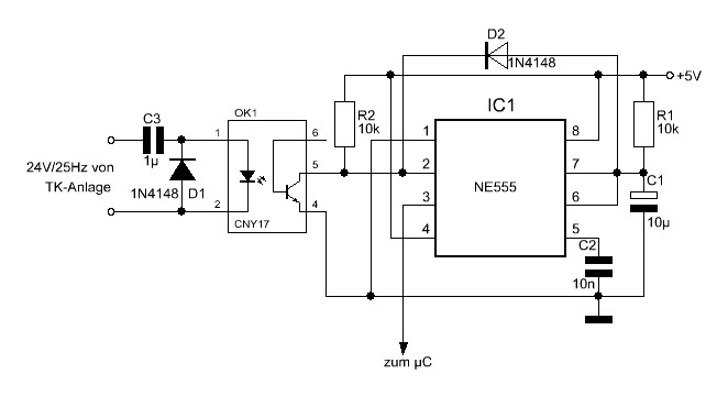

von Sven S. (stepp64) Benutzerseite
Ich hab mich nun doch entschieden, das Signal mit einem retriggerbaren
Monoflop sauber aufzubereiten. Mit den eingetragenen Werten, sollte die
Impulsdauer am Ausgang 0,11s lang sein, nachdem am Eingang kein Signal
mehr anliegt.
Kann mir das jemand bestätigen, ob die Schaltung so funktionieren
könnte?
Sven

von Hubert G. (hubertg)
Mir ist nicht klar warum du diesen Aufwand treibst, wenn ohnehin ein µC
nachfolgt. Es sollte doch kein Problem sein einen Ruf zu detektieren.
Wenn du es aber hardwaremässig erschlagen willst, dann mach nach dem 1µ
Kondensator eine Brückenschaltung und einen kleinen Elko. Dann mal
messen wieviel Spannung wirklich anliegt und danach den Vorwiderstand
für die Diode des OK dimensionieren.
Wenn die TK-Anlage 25Hz Rufstrom hat, würde es mich wundern wenn es nur
24V wären.
Hast ja recht. Manchmal mach ich es mir schwerer wie nötig...
Ich werde das Signal in der Software auswerten. Geht ja genauso gut.
Den OK mit und dessen Eingangsbeschaltung lass ich aber so. Ich möchte
ganz gerne Die TK-Anlage von meiner Schaltung entkoppelt haben.
Die 24 Volt habe ich als Gleichstrom gemessen.
24V Gleichspannung sind schon OK, nur der Rufwechsel ist meist
wesentlich höher, 48 - 60V manchmal bis 75V. Daher auch mein Hinweis auf
den Vorwiderstand für den OK.
von stepp64 (Gast)
Ich hatte das heute mit einem 220nF Kondensator als Vorwiderstand und
einer gelben LED getestet. Die LED leuchtete nur schwach. Man konnte sie
aber noch gut erkennen. Gemessen floss da ca. 1mA Strom. Nach der Formel
Xc=1/ (2*Pi*f*C) und bei 24V/25Hz würde das sogar ungefähr hinkommen. Da
mir aber 1mA etwas zu wenig erscheinen, habe ich in meiner Schaltung den
C auf 1µ erhöht. Da müsste dann die LED ordentlich hell sein. Allerdings
habe ich derzeit keinen solchen C hier herumliegen. Werde das morgen mal
mit dem CNY probieren. Mal sehen ob das geht...
Sven
von marsufant (Gast)
Nun, Du hast ja nach dem Optokoppler einen 10K LAstwiderstand an 5V.
Also maximal 0.5 mA Lststrom.
Das kommt dann bei dem Koppelfaktor von 30 bis 70% bei Optokopplern
knapp hin bei 1 mA an der Led.
Bau es halt auf, und da Du wohl eher Rufwechselspannung
 48 - 60V manchmal bis 75V (hubert sagt da ganz richtig) hast, solte das
für Deine Schaltung gut reichen.
hth,
Andrew

von Andrew T. (marsufant)
Hi Sven,
Du solltest besser noch einen 220 Ohm Widerstand/ .125W in Serie mit dem
220nF Kondensator setzen.
So reduzierst Du die Belastung der LED bei kurzfristigen Stromspitzen.
Die Lebensdauer wird dadurch eher länger als kürzer ,-)
bye,
Andrew
Sven Stefan wrote:
> Rein rechnerisch sind die 220nF aber schon ca. 28kOhm Vorwiderstand.
bei 25Hz AC.
> Macht es wirklich Sinn, noch einen Ohmschen Widerstand da davor zu
> schalten.
Ja.
>  Oder ist hier der Anfangsstrom gemeint, wenn der Kondensator
> noch leer ist?
Ja, das ist genau so ein Fall.
> Ich meine das jetzt wirklich ernst. Würde das die
> Lebensdauer des OK wirklich verlängern oder wäre das nur ein
> "Angstwiderstand".
Ich mein das auch ernst. Ich reparier seit mehreren Jahrzehnten und
genau solche Fehler beseitige ich. Denn genügend Entwickler lassen
diesen Widerstand weg (weill es nicht bedacht wurde bzw. weil es etwas
Geld kostet).
> Ach und Nein: Ich habe kein Problem da noch ein R davor zu schalten und
> es ist mir auch nicht zu teuer, ich würde halt nur gerne wissen, ob es
> wirklich notwendig ist (halt mehr so auf der philosophischen Ebene ;-)
Nun, wie Du siehst hat es ganz "geerdete" technische Hintergründe.
Was aber nicht heißen soll das etwas Philosophie in der E-technik völlig
fehle ist. Im Gegenteil.
> Trozdem Danke für den Hinweis, werde es bei der Endgültigen Schaltung
> dann sicher mit berücksichtigen.
Andrew
