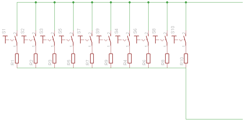

Also ich habe folgendes problem:
Habe eine Audioschaltung. Dort möchte ich eine Pegelanpassung vornehmen.
Nun machen wir das immer über Widerstände. Soweit so gut. nu leider ist
das immer ein bisschen aufwendig. Da man jedesmal Widerstände umlöten
muss.
Digitales Poti kommt auch nicht in frage.
Da zu Grosse Toleranz. (Die die ich gefunden habe hatten ca. 200R)
Das hilft mir nix. Da wir das für einen abgleich brauchen. Also mit
einem Gerät den abgleich machen. ==> Widerstände bestimmen und dan bei
allen andern Geräten selben Widerstand vewenden. Im Prinzip muss ich nur
einen "normalen" Widerstand abbilden können. Ohne bezug zu GND oder so.
Nun habe ich da eine idee. Da wir nur zwischen ca. 15 Werten wechseln
können habe ich mir gedacht das mit "Relais" zu machen und dan einfach
einen der 15 Werte zu schalten.
Normale Relais sind zu gross. Da der Maximale Platz auf ca. 5cm x 5cm
beschränkt is.
Daten Relais.
Max. Strom ca. 10mA bei max 5V.
Oder gibts sowas gleich auf Halbleiter Basis. Einfach max. 10R
Widerstand des Schalters.
Oder hat jemand ne andere idee?

von Oliver S. (eragon)
Ich glaube ich muss mein Vorhaben noch einmal erklären. In einer
Analogen schaltung muss ich einen Widerstand verändern. Ich muss aber
sehr genau wissen welchen Widerstand ich einstelle. Also möglichst
kleine Toleranzen. Weiter muss diese Einstellung völlig von Masse oder
sonst einem Bezugspunkt geschehen.
Im prinzip wie ein poti.
Da Digitale potentiometer grosse (für meine Anwendung) Toleranzen haben
fallen diese Weg.
Darum hab ich mir überlegt feste Widerstände einzusetzen und diese über
eine Art Dip-switch zu schalten. Am besten wäre das natürlich
elektronisch.
Bin leider in sachen Elektronik immer noch ein bisschen eingerostet.
Aber trotzdem scheint mir ein MosFET nicht geeignet. Da dieser auf etwas
Referenziert.
Ich lasse mich aber gerne eines besseren belehren.
Im Anhang befindet sich die Schaltung die ich elektronisch realisieren
möchte.
Danke für eure Hilfe.

Okay. Dann ist eine Justierschaltung mit festen Widerständen und
Reed-Relais, die ein Controller oder Zähler ansteuert, sicher die beste
Variante.
hmm...das würde gehen.
Nur leider sind die nicht gerade klein und haben auch nur 1 Schalter pro
stk. Wenn man bedenkt das ich ca. 30 verschiedene Widerstadswerte auf
einen Print von 7.5cm x 6.4cm packen möchte. Da bleibt mir vermutlich
nur ein "mäuseklavier". Oder gibts da noch eine andere Variante?
von HildeK (Gast)
Je nachdem, welche Werte du brauchst, könnte auch eine binäre Codierung
nützlich sein.
Die Widerstandswerte abstufen 1 - 2 - 4 - 8 - 16 und dann geeignet
welche überbrücken, so dass du jeden Wert zwischen 0 und 31 erhältst.
Macht 5 Relais und 5 Widerstände und eine geeignete Ansteuerung.

von Jürgen B. (hicom)
und warum keine Analogschalter wie z.B. ADG451 mit einem
RDSon von 5 OHm?
Ich hab auch noch so eine blöde Idee:
Warum machst du die großen Schritte nicht mit einem digitalen Poti und
nur die kleinen mit Reed-Relais oder was auch immer.
> Digitales Poti kommt auch nicht in frage. Da zu Grosse Toleranz.
Die Toleranz betrifft nur den absoluten Widerstandswert.
Relativ (also die Widerstände innerhalb des Potis) sind die Werte
wesentlich besser. Ein 1k Poti mit 10 Widerständen kann z.B. 1100 Ohm
haben, dann hat aber jeder der 10 Widerstände 110 Ohm. Oder es kann 900
Ohm haben, dann hat jeder 90 Ohm. Und wenn du beide Potis auf 50%
stellst, dann kommen 50% raus. Es kommt darauf an, was man daraus macht.
