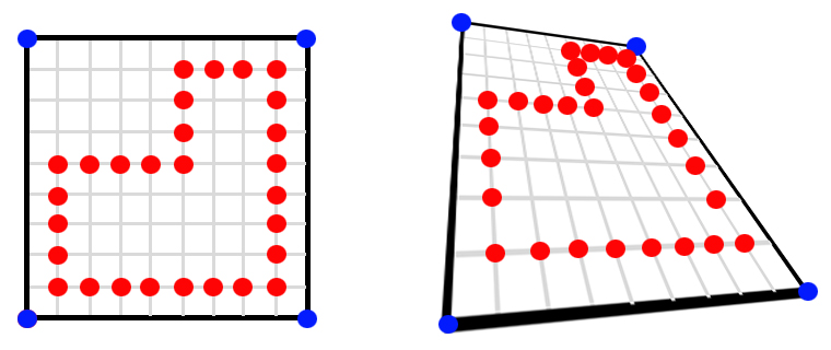

ich habe eine Liste von Punkten p1...pn[x,y]. Diese Punkte befinden sich
alle innerhalb einer Fläche, die ihrerseits von vier Punkten
k1...k4[x,y] definiert ist. Diese Fläche ist "irregulär" oder wie man
das nennt, also unregelmäßig.
Werden jetzt einer oder mehrere der Begrenzungspunkte k in
unterschiedliche Richtungen verschoben, so soll sich der Ort der
Punkte p innerhalb der Fläche ebenfalls verschieben.
Etwa so, als ob es sich um ein bedrucktes Gummituch handelt, dass man
mehr oder weniger dehnt oder staucht ...
Mir ist klar, dass ich im Prinzip das delta-x und delta-y jedes der
Begrenzungspunkte k in Abhängigkeit vom Abstand zu jedem p-Punkt auf
diesen anteilig anwenden muss. Unklar ist mir der Gradient, also
Funktion und Steilheit des Abfallens ... wann wird Null erreicht?
Ein P-Punkt, der sich unmittelbar neben einem K-Punkt befindet, macht
dessen Verschiebung zu beinahe 100% mit. Wie sieht es mit den weiter
entfernten Punkten aus? Um wieviel wird die Wirkung verringert ... ?
Danke für Tips.

von Frank E. (Firma: Q3) (qualidat)
Bei den Punktdaten handelt es sich um HPGL-Befehle für einen
Laserplotter, der bereits bedruckte Folien ausschneiden soll. Es hat
sich herausgestellt, dass Skalieren, Verschieben und Drehen nicht
genügen, weil sich die Folien auch ungleichmäßig dehnen oder im Drucker
seitlich wandern. Bei einer Länge von 2,50 Meter können schon mal
Abweichungen von 3..5 mm auftreten.
Deshalb drucke ich vier Passmarken mit, die ich dann am Plotter mit
einer in RealBasic geschriebenen Anwendung einmesse (Laserpointer) und
damit die geladenen HPGL-Daten korrigiere - das funktioniert bereits.
Allerdings nutze ich z.Zt. nur die drei Marken
- vorn rechts (Nullpunkt des Plotters),
- vorn links (maxx und y=0) und
- hinten links (maxx und maxy).
Wie erwähnt reichen Skalieren, Verschieben und Drehen nicht, ich brauche
eine Verzerrung zwischen allen vier Eckpunkten. Die genannten drei Ecken
passen dann zwar, aber hinten rechts läufts immer ein wenig aus dem
Ruder ...
Die Daten liegen als absolute Koordinaten mit 1/100 mm im Integer-Format
vor.
Frank
Ich denke, fürs Erste sollten vier Refernzpunkte ringsherum genügen. Es
geht darum, die Kontur um bereits gedruckte Grafiken auszuschneiden, da
wird also nicht viel herumgerödelt. Kein Vergleich mit dem feinteiligen
Ausschneiden von Text oder komplexen Logos.
Ich glaube, es muss sich auch um eine Lineare Verzerrung handeln, d.h.
dass nach dem Verschieben eines oder mehrer Refernzpunkte eine Gerade
durch drei Punkte auf der Fläche immer noch eine Gerade ist und keine
Ich glaube, ich habe ein (überraschend einfaches) mathematisches Modell
gefunden, die Umsetzung ist nur noch Fleißarbeit.
Ich spanne quasi zwischen den gegenüberliegenden Seiten Netzlinien auf,
deren Anzahl auch nach einer Transformation konstant bleibt. Da sich bei
einer Transformation die Länge der Seiten ändert, ändern sich auch die
Abstände zwischen den Netzlinien ... diese sind meine Koordinaten ...
feddich!
Frank
von Auwei (Gast)
Das ist dann was Abdul meinte.
Ich lag übrigens falsch als ich das für eine schon besprochene Sache
hielt. Dies ist nämlich nicht enfach nur eine Dreh-Streckung. (Oder
jedenfalls eine nicht-lineare).
Also: Viel Erfolg.
