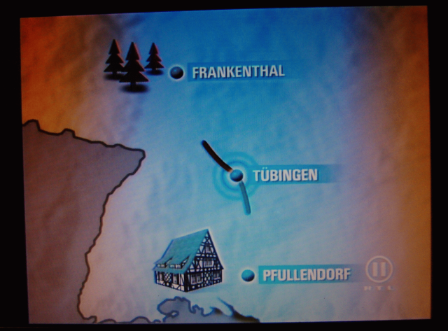

Leider hat der analog_Eingang (sowohl analoges Kabel-TV als auch der
FBAS Eingang) eine seltsame Farbverfälschung: ca. 1/3 des Bildschirms in
der Mitte (durchgängig von der ersten bis zur letzten Zeile) hat eine
"rot-schwäche" (siehe screenshot). So ist das Teil natürlich nicht
nutzbar.

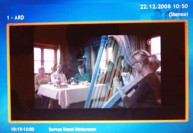

ich stimme dir voll zu. In Realität würde mein Gesicht auch ohne A/D
Wandlerdefekt grün werden beim Hansi. Es war aber das einzige grade
laufende Programm, was den Farbfehler besonders gut darstellen konnte.
hier noch ein weiteres Bild.

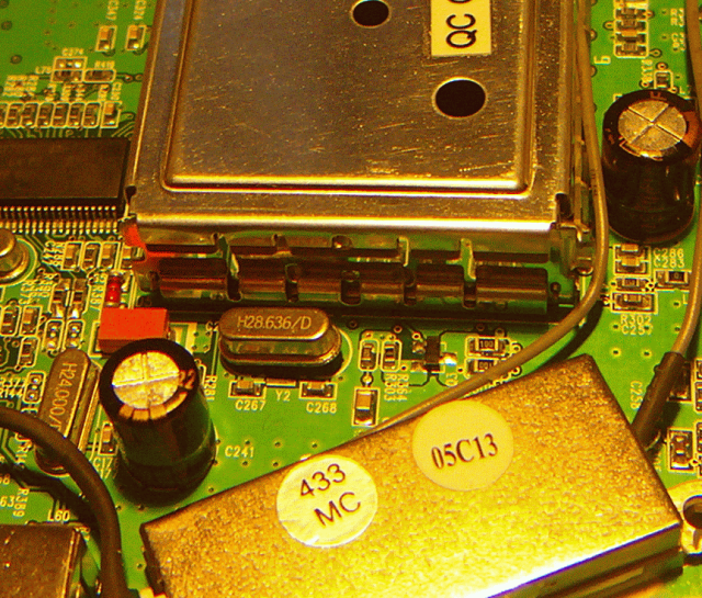

Der Conexant wird angetrieben von einem kleinen Quarz H28.636/D

Als Übeltäter ist der Quarz identifiziert. Anscheinend kommt der bei
Temperaturen über "ca. handwarm" ins Straucheln ....

> hat jemand zufälligerweise einen 28.636 Mhz Quarz (kein Oszilator) in
Quarz ist nicht gleich Quarz: 28,636Mhz gibt es sowohl als Grundton als
auch als Obertonquarz. Falls Spulen parallel oder von einem Pin gegen
Masse liegen, dann ist es vermutlich ein Obertonquarz.

Die Beschaltung sieht wie folgt aus (siehe Anhang). Die Werte für die
beiden C am Quarz sind nicht aufgedruckt. Halt "SMD, klein, braun".

Laut Beschriftung ein H28.636/D. Google spuckt bei diesem Suchwort
("H28.636/D") nur Blödsinn aus. Sagt dir die Bezeichnung was?
Gibt es denn überhaupt in den hohen Frequenzen (über ca. 25 MHz) noch
Grundton-Quarze? Ich meine mal gelesen zu haben, daß es da irgendwelche
physikalischen Limitationen gibt ....
Ich bin mir "ziemlich" sicher, nur den Quarz angesprüht zu haben. Ich
kann aber nochmal detailierte "Sprühläufe" machen, und dabei versuchen
die Kondensatoren mit etwas dünne Pappe oder so abzuschirmen vor der
Kälte...

also ich habe jetzt mal nur ein wenig von dem Butan auf den Quarz
"tropfen" lassen, und die restliche Umgebung so gut es ging abgedeckt.
Ich bin immer mehr der Meinung, daß ausschließlich der Quarz eine Macke
hat.
"muß" (oder besser: "sollte") der eigentlich vom Gehäuse her geerdet
sein? Momentan ist der nur mit den beiden Anschlußdrähten verlötet,
obwohl ein Kontaktpad für das Gehäuse vorhanden wäre ....

so, ich habe die kleinen "Scheißerchen" (Kondensatoren) mal ausgelötet
(SMD 0503, oder 0604), und sie "bedrahtet". Messung mit meinem Metex
Vielfachmeßgerät brachte ziemlich genau 39 pF pro Kondensator (bei
Raumtemperatur). Also wieder rein mit den beiden. Position vertauscht
(C267/C268), auch kein verbessernden Effekt . Kühlung mit einem
"gefrosteten" Wattestäbchen brachte bei den Kondensatoren auch nix.
Sobald ich jedoch den Quarz ca. 3 Sekunden mit dem gefrosteten
Wattestäbchen kühle, springt die PLL wieder rein und das Bild wird
wieder korrekt.
--> für mich spricht sehr viel für einen defekten Quarz.
